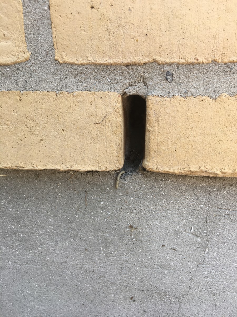

Hejsa,

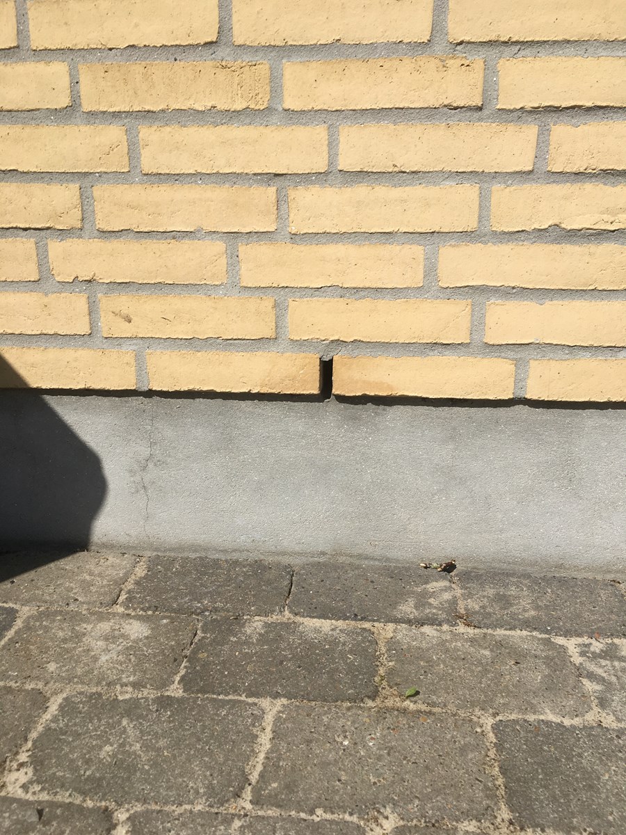

Vi har nyligt købt et 70'er hus med tilbygning fra 2000. I tilbygningen er der sådan nogle udluftningshuller mellem hver 3. mursten lige over sokkel, hele vejen rundt om tilbygningen (se billeder)
Mit spørgsmål til forummet: Kan man blænde disse udluftningshuller? Vi døjer nemlig med der kravler myrer ind og videre ind i værelserne via små sprækker i gulvdække (disse fuger vi dog til med acrylfuge, da vi alligevel skal have lagt nyt gulvtæppe.
Men ja, kan man dække disse huller til? Hvis ja, med hvad?

De må ikke dækkes til, prøv med noget pulver mod myrer.
Det hedder en studsfugeventil og sikre foreskriftsmæssigt udluftning af hulmure så svaret er KLART NEJ de må ikke lukkes. Men døjer i med myrer så kan der vandes hele vejen rundt om soklen med myregift det fjerner problemet.
Jeg mener nu det hedder en "åben studsfuge". En studsfugeventil er noget man kan sætte i. Måske sådan en ventil netop kunne være løsningen?
Rent bort set fra det, i så nyt byggeri er der vel hulmursisoleret. Har åbne studsfuger overhovedet nogen funktion hvis der er hulmursisoleret?
Der vil altid komme lidt fugt så isolering kan komme af med det.
ok Fair nok jeg havde set det som om at ser sad en plastic indsats i, kan godt se at den er åben, og dermed jo også invitere til murbier..... men stadig må ikke lukkes.
