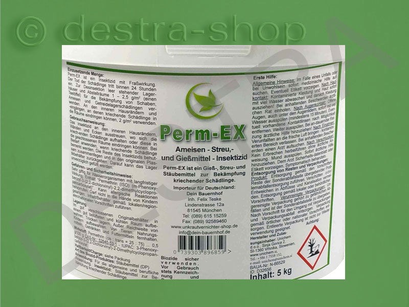

Lige til dette problem er "Perm-EX" (tror jeg det hedder) effektivt (bedre end Bayer - derfor kan det ikke købes i DK) - lidt pulver ind i hver sprække - så er der ingen myrer.. - i meget lang tid (måske skal det puttes i 2 gange pr år)
 Er det denne her, her får man 5 kg for 450 kr incl fragt (jeg gav 199kr for en lille bøtte ikke særligvirksom myregift i Silvan)
Myregift Ebay
Den ligner meget
Købte for mange (3?) år siden, og har ca. nok tilbage i de 5 kg. til ca.5-7 år.. (har brugt til firma, privat og familie/venner..)
Jeg har ikke villet lade en spand stå nede i boligforeningen, hvor min mor bor - der er så mange "hellige" - "DETMÅMANIKKE", der så overhælder med alverdens husråd og 10xdosis af andet alt muligt :-(
- men at bruge lidt koncentreret få gange - og de må ikke have katte/hunde/kanariefugle m.m. - så er der da bare at få myrerne væk?
Det sidste år dernede - var der ganske få myrer tilbage ;-)
så jeg er virkelig tilfreds..
Jeg vander det ikke ud længere (måske, når det er så tørt som nu)
.. Men en ske med noget på - og drys det på stedet / bagenden af en ske, og put det ind i studsfugerne
PAS PÅ - hvis hund/kat, kan komme i nærheden - så skal der nok skærmes.. (men det skal der jo ikke, hvis det bliver puttet ind i studsfugerne)
og man kan jo dele med naboerne ;-)
