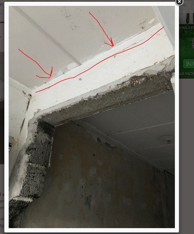

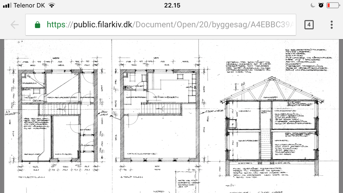

Vi er i gang med at istandsætte vores entre. Vi vil derfor gerne have fjernet et stykke mur, fra en døråbning men vi er i tvivl om det kan skabe problemer med stykket over dørpartiet. Om det er en del af en bærende væg?
Indtil videre har vi fjernet dørkarm og slået stykker af muren af (markeret med blå ring) dette bestod af leca. Stykket over døren ser bare anderledes ud.. er der mon en der har et viden omkring dette?

Det stykke væg der er lige ovenover det vi vil fjerne på tegningen, som adskiller køkken og stue på 1. Sal er fjernet før vi overtog, og der er støbt gulv ovenpå.
Vægstykket er bærende du kan se på billedet af betondækket ligger af på denne.

Umiddelbart er væggen/overliggeren bærende set ud fra betonelementernes linjer. I kan formentlig godt fjerne vægstykket af leca, men overliggeren skal blive liggende.
Tak! Øv, jeg tænkte det nok. Er det muligt bare at fjerne noget af den, eller er det et no go? :-)
