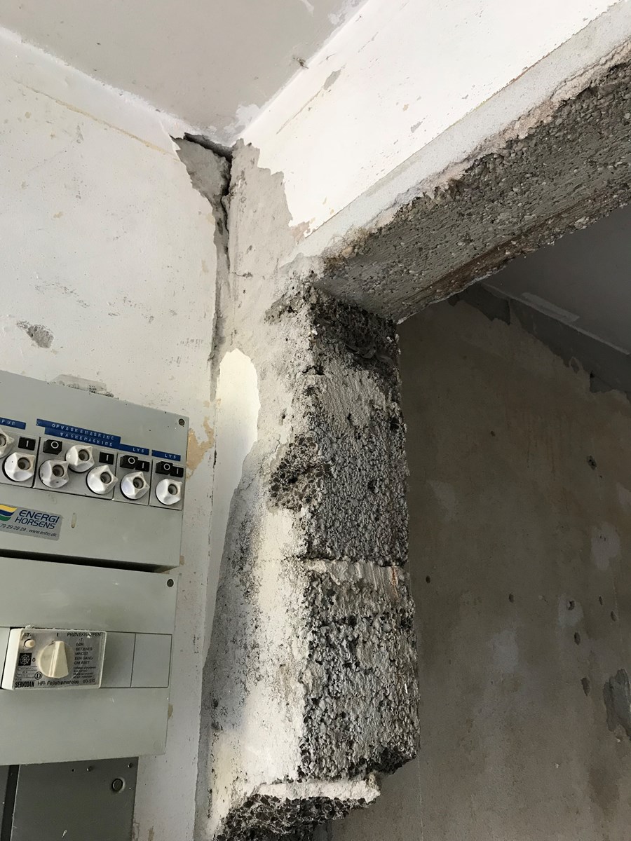

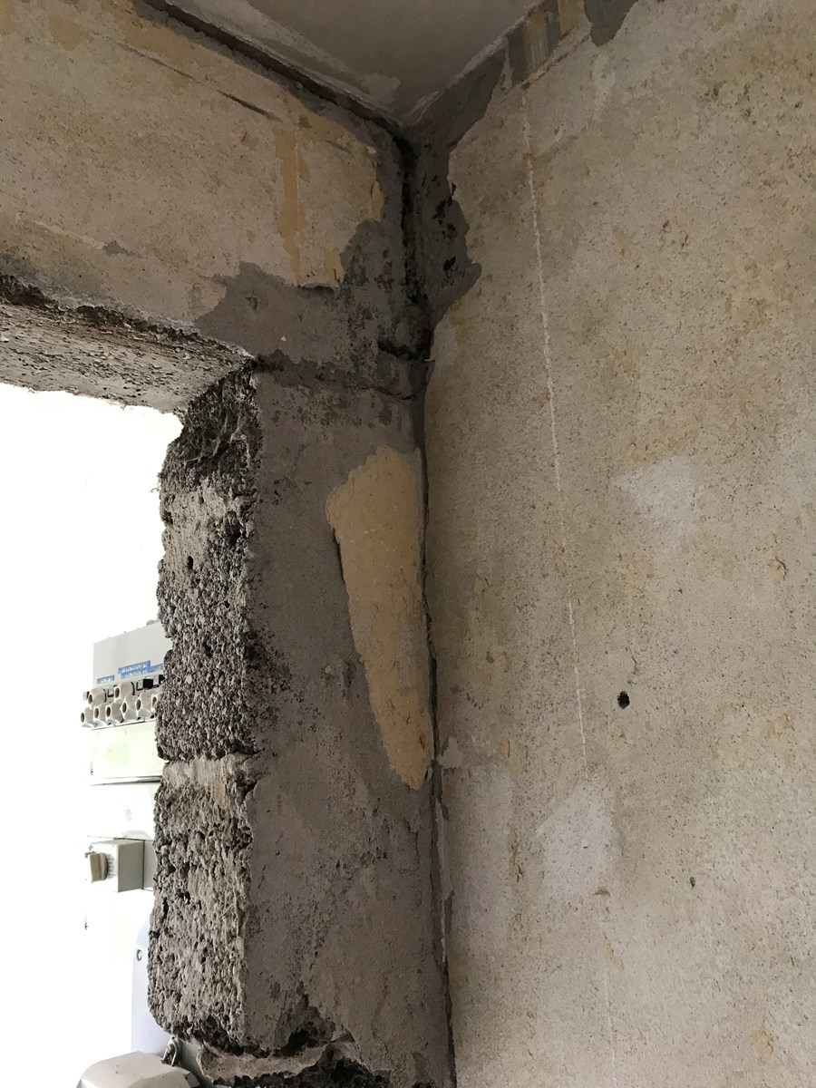

Vi er i gang med at istandsætte vores entre. Vi vil derfor gerne have fjernet et stykke mur, fra en døråbning men vi er i tvivl om det kan skabe problemer med stykket over dørpartiet. Om det er en del af en bærende væg?
Indtil videre har vi fjernet dørkarm og slået stykker af muren af (markeret med blå ring) dette bestod af leca. Stykket over døren ser bare anderledes ud.. er der mon en der har et viden omkring dette?

Ja hvis der er beton loft så må den nok hellere blive liggende grunden til at jeg tvivlede var fordi jeg kunne se at loftet i tilstødende rum ikke ligner beton (fordi de ligger den anden vej?) eller er det er andet loft?
Nej det er det samme, bare på modsat led😁
Hvad tænker i mht leca blokkene, er det mon uden fare at fjerne dem, eller støtter de også? 😁
Du må undersøge om overliggeren ligger af på de lecablokke som du vil fjerne. Det kan vi ikke se på fotoet.
Synes heller ikke jeg kan se det i virkeligheden. Det ligner ikke at overliggeren går ind i væggen, men at den hviler på lecablokkene - vi er derfor nået frem til den konklusion, at det skal bygges op igen. Tak for råd :-)
