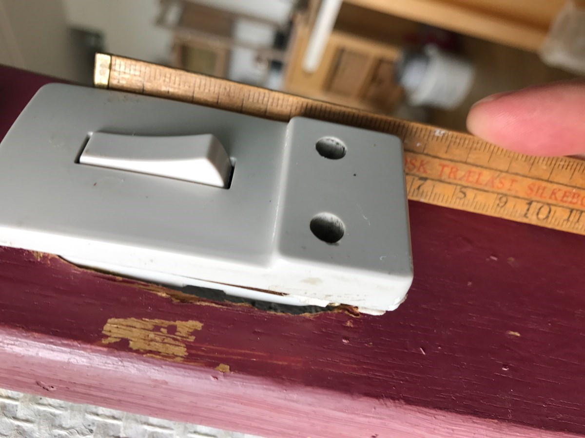

Jeg har ingen billeder af det da jeg sidder på arbejde. Har fundet dette på nettet, hvor det f.x. kunne være at revnen var fyldt op med flamingo..
Kunne du ikke tage et billede af dine egne stikontakter? Den stikkontakt, du viser, er ikke en fuga, men en smal minitangent. Jeg har svært ved at tro, den smalle revne skulle være fyldt op med flamingo, selv om man ikke skal forsværge noget, fantasien er sommetider stor.

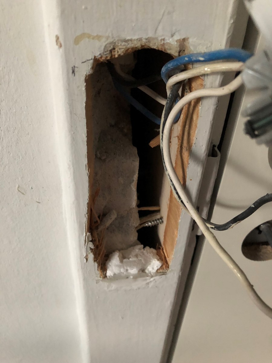

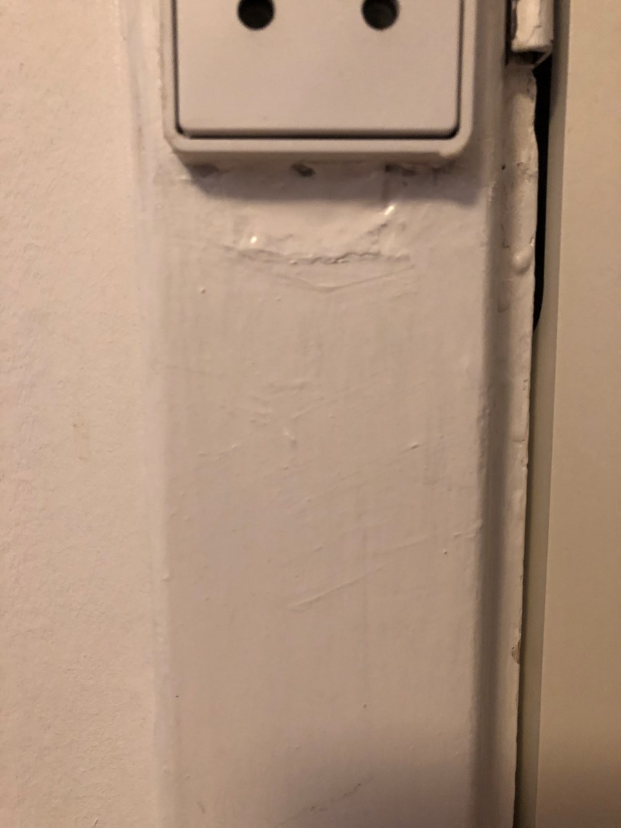

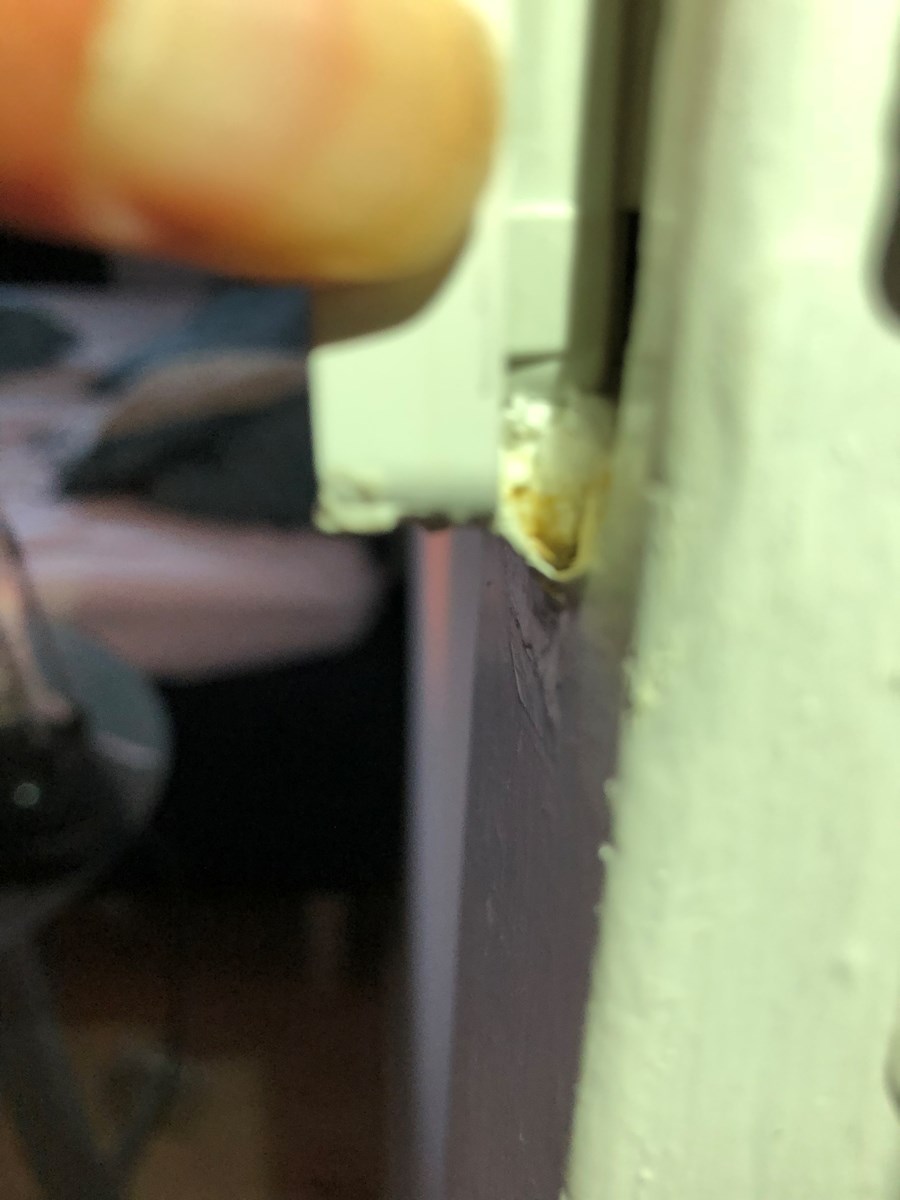

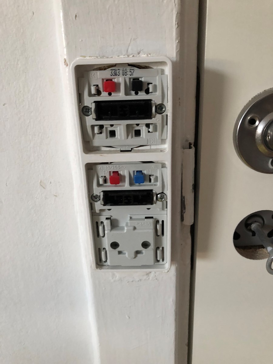

Så har jeg taget nogle billeder.
Vi flyttede ind for nogle år siden, men har ikke lagt mærke til det før nu.
Billede 2 kan man se flamingo i bunden.
Jeg kan ikke se en disse fordi fokus er uskarpt.
Hiv du nu bare den stikkontakt længere ud så vi kan se noget.

Det ser ud til, at der er skåret for meget ud til afbryder og stikkontakt, og så har man lavet den løsning. Flamingoen smelter før den går i brand, så du vil se det før der går ild, og nu er der jo lavet en lav det selv løsning. Hvis du vil have det lavet om, så skift den del af gerigtet ud.
