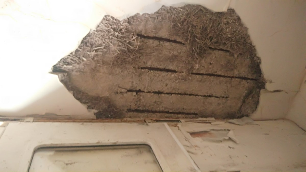

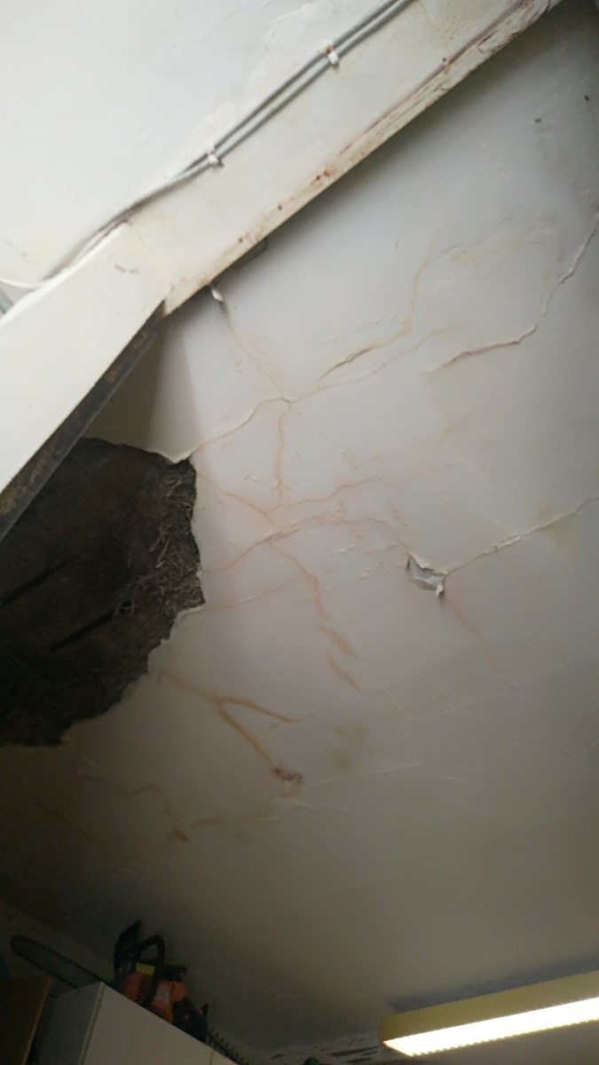

Her til sommer opdagde jeg, at taget på min garage er "flækket", og at der er sivet vand ind, som har forårsaget fugt- og rådskader på mit indbo i garagen. Jeg har anmeldt bygningsskaden til mit forsikringsselskab.

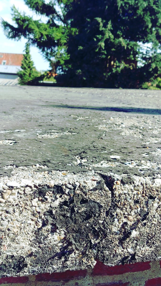

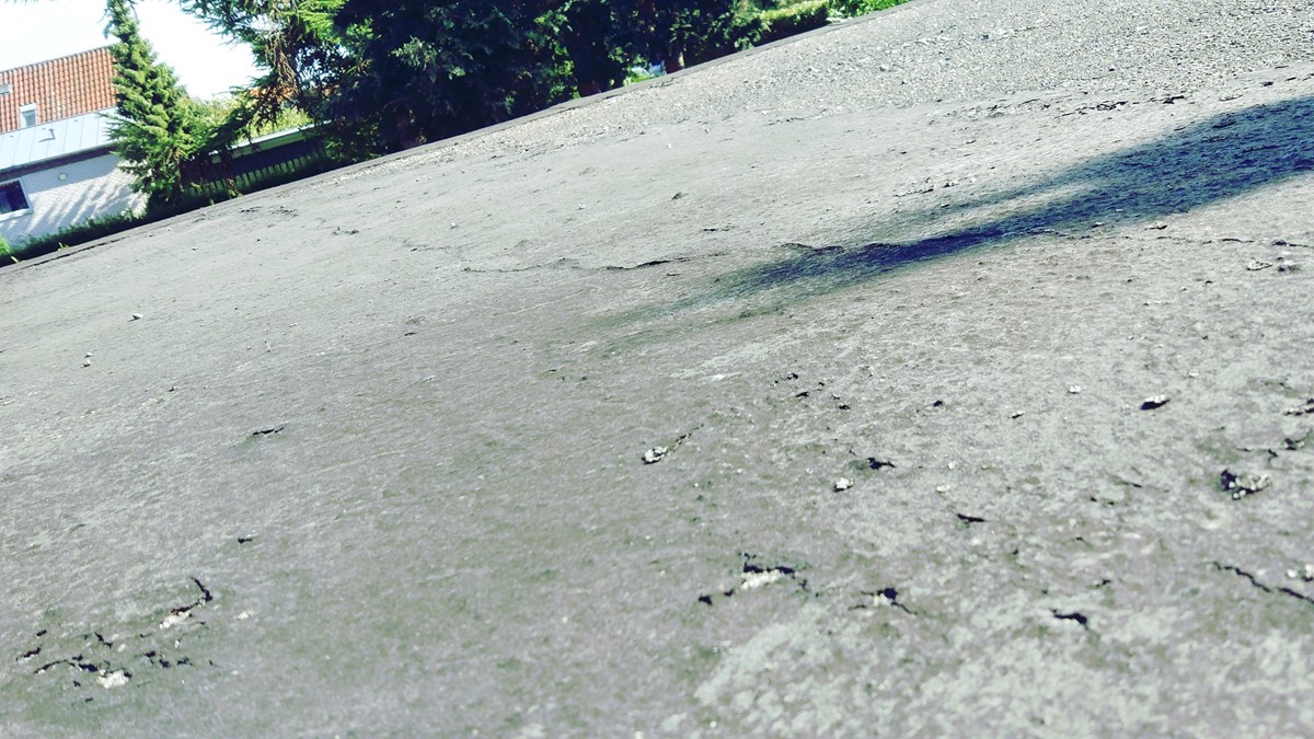

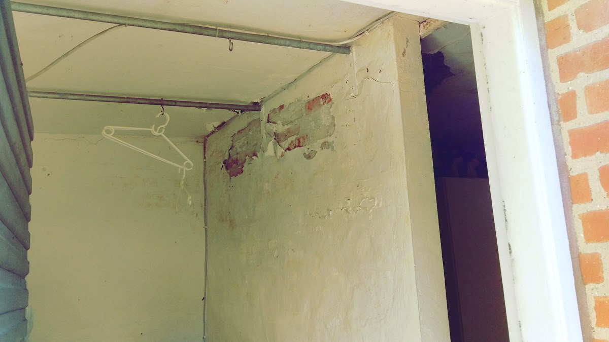

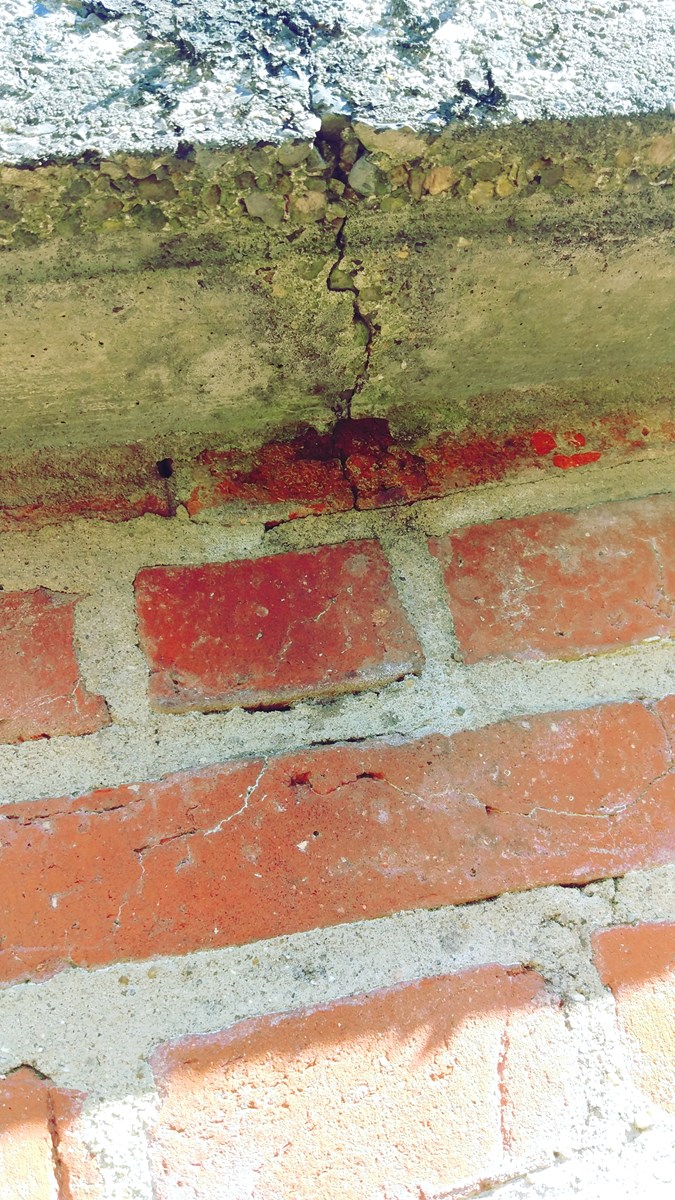

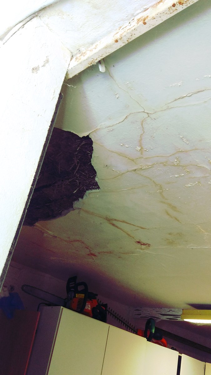

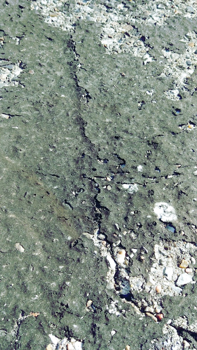

Garagen er bygget i 1960 (ifølge det digitale byggesagsarkiv; minejendom.net), og derfor forekommer det næppe som nogen overraskelse, at tagkonstruktionen af dette murstensbyggeri består af 10 centimeter jernbeton samt noget troldtekt. Hele dette tykke betontag er tilsyneladende "sprækket/revnet" langs en linje, der er beliggende akkurat over en i-garagen-værende væg.

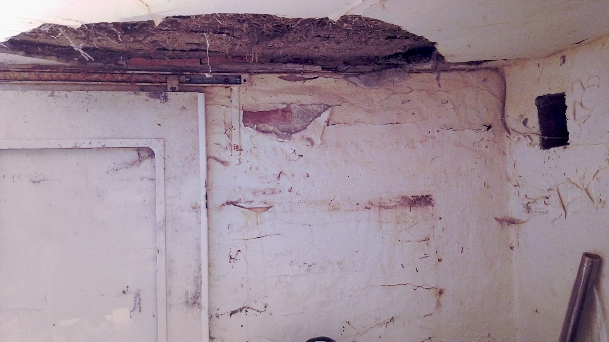

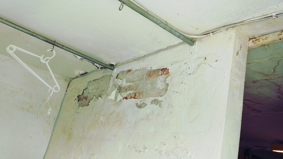

Denne lange sprække har tilsyneladende tilladt indsivning af vand til garagens rum, som har resulteret i kompromittering af mange dele af bygningen, herunder: loftet, tilstødende vægge, skydedøren, osv.
Som resultat af alt dette, er der gået både svamp og råd i indbo samt bygningen. Herudover er der tilsyneladende også sivet vand ind i en anden tilstødende garage (18 kvm) via ventilerne i garagens østvendte murværk, som ved umiddelbar besigtigelse også forekommer beskadiget. Indeklimaet i begge garager er som følge af alt dette meget fugtigt

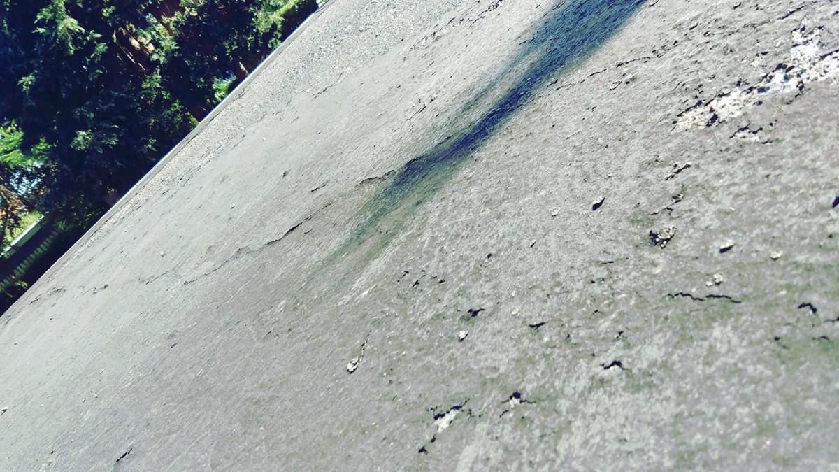

Tror det bliver op af bakke at få noget ud af forsikringen, tagpap/tjære er jo i en usædvanlig dårlig stand.
Og forsikringen vil jo nok mene, og måske med god grund, at det er hele problemet.
Hvis du er så sikker i din sag du tror kan du jo altid hyre din egen sagkyndige til at vurdere skaden. Jeg nu ret sikker at på det skyldes manglende vedligeholdelse af taget hvis du spørger mig.
I forsikringenspolicen står der;
"Port eller dørkame i "garage-23 kvm" er ikke dækket af svampe/insekt og rådforsikringen på grund af nedbrudt træ. Forsikringen dækker ikke skade, der konstateres eller udbreder sig fra utæt tagpap på "garage-18 kvm"."
Dermed er standen af tagpap/tjære på min garage-23kvm. vel fuldstændig ligegyldig, når det kun er 18-kvm garagen, hvor dette er relevant.

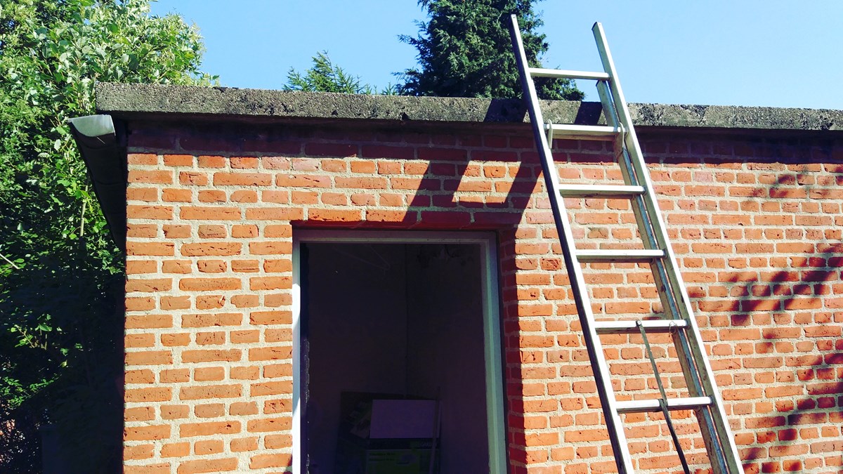

At forvente at dét tag er tæt, er vel en smule optimistisk?
Jeg vil ikke mene du har krav på nogen form for dækning. Det er min optik din egen skyld, pga manglende vedligehold.
(Set ud fra billederne)
Altså, tagpappet er jo flere steder helt væk?
O.M.E skrev den 17-07-2018 21:16:53
 Synes mere det bare ligner, at taget har bare fået en gang tjære, som næsten er væk-
je_ns skrev den 17-07-2018 22:12:37
 ja det har du ret i Jens 🙂👍
Korrekt. Jernbeton med tjære på.
Tak guys!
Sejersen400 skrev den 18-07-2018 00:27:39
 Det er vel en sandhed med modifikationer, der er ikke meget tjære tilbage. Havde det været vedligeholdt ville vandet formentlig aldrig været trængt ned og skabt de fugtproblemer som man kan se på billedet. Jeg er ikke enig i din overskrift om at dit forsikringsselskab tager røven på dig. For mig ser det ud som en skade der er opstået over længere tid uden du har opdaget det. Du har som husejer en pligt til at opdage en eventuel skade og stoppe den inden den udvikler sig til det du står med nu. Havde du opdaget det i tide kunne du nok også have brugt formularen til vand/rørsskade ;-)
Jeg vil også mene, vandskaden skyldes  mangel på vedligeholdels af taget😀
