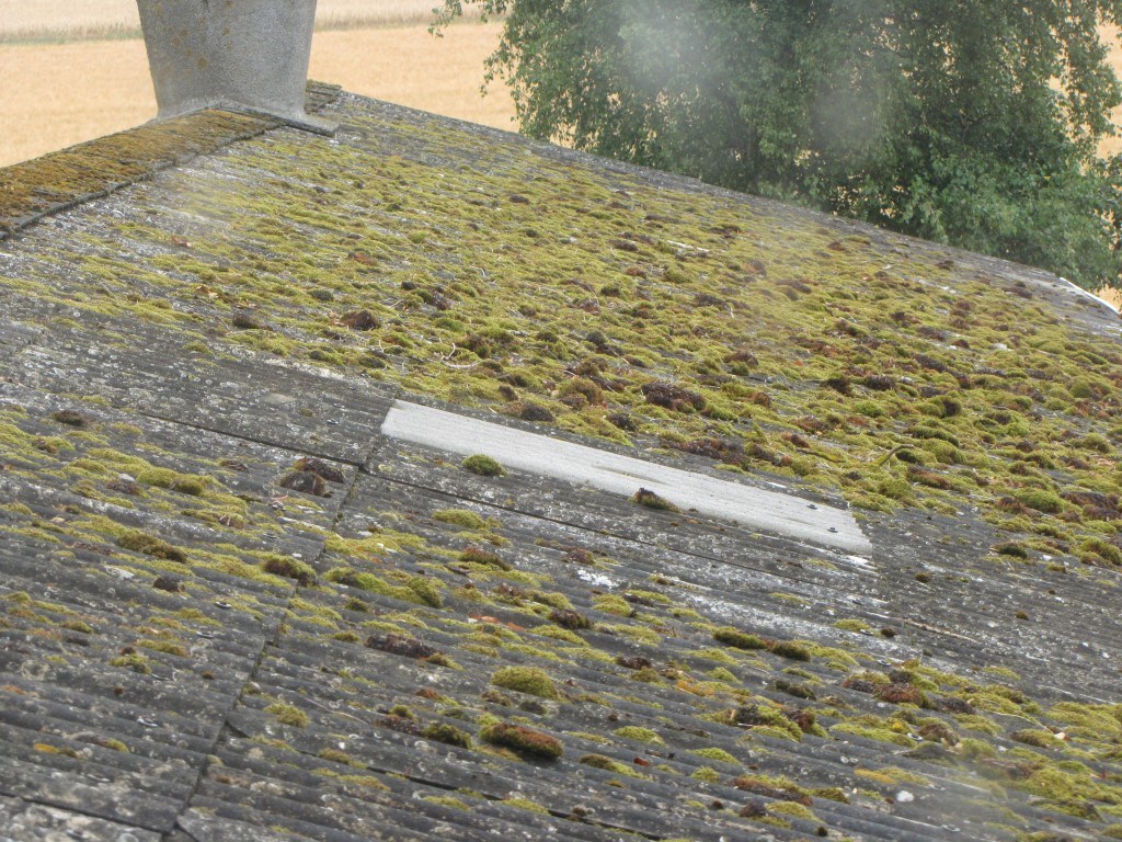

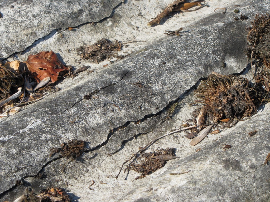

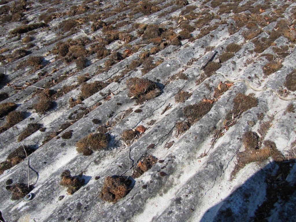

 Ja, jeg tror godt man kan sige at de er færdige, men det er ikke noget jeg ved 100%. Taget er ikke så det løber lige igennem, men der er steder (ikke mange) hvor jeg tror det bare trænger igennem smuldret plade
Her er 3 billeder af grusomhederne:
jeg har lagt stålplader på 2 udhuse på hhv 50 og 35 kvm for 10-12 år siden. de er som nye, og skal ikke lægtes sås tæt. de fåes i store længder. Prøv at google Karl Molin. Han leverer plader i rigtig god kvalitet. det er restproduktioner.
