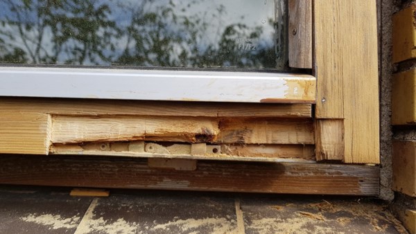

Jeg er gået igang med at male vinduer, og et par af dem har det skidt, jeg håbede de kunne reddes, men jeg har lige kradset lidt i dem idag, og ved ikke om sådan noget kan fixes. det her er det værste hjørne, nogen af de andre hjørner har også lidt men ikke lige så slemtl, det behøver ikke være en løsning der holder de næste 50 år, men gider heller ikke en masse arbejde for noget der kun holder 5 år.. så hvad er jeres mening, kan det fixes. det skal siges at jeg har ikke fået kradset alt dårligt træ ud endnu.

ikken nemt men der kan vel altid sættes en "lus" ind (et stykke træ der er tilpasset) men skaden/rådet er sikkert opstået p.g.a. manglende vedlighold/maling det ser ikke umiddelbart ud til at det vindue tidligere har fået maling og så rådner det altså.

 Jeps det ser skidt ud, det er delvist min egen skyld, vi har boet her i 8 år, men det var allerede skadet da vi flyttede ind, så måske skaden allerede var sket der..

personligt ville jeg nok skifte det vindue et nyt trævindue malet fra fabrik fåes fra 14-1500 kr. og opefter

Udskiftning af bundkarm er en simpel operation. Du kan gøre det selv eller få en tømrer til opgaven.
Prisen og tidsforbruget er stort set den samme om du laver en nødreparation eller gør det ordentligt første gang.

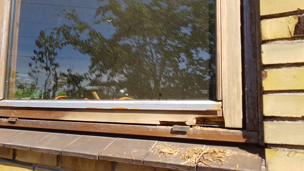

 ja og hvis det kun var det og resten var fint, så havde jeg nok også gjort det, men jeg kan også se skader i flere af de andre hjørner, og vinduet ved siden af har også lidt, så begynder og tænke det er lidt for meget arbejde, det er noget dyrere og få skiftet begge vinduer, især fordi vi skal have nogen ret kraftige lydruder i, men de nuværende ruder er vist ret dårlige isoleringsmæssigt, og skulle de også skiftes, så kan det vist ikke betale sig..
jeg må hører om nogen priser på at få skiftet dem, heldigvis er det kun de 2 syd vendte der er i så skidt stand, øst, vest og nord ser ikke ud til at være i så dårlig stand så de ikke kan slibes og males

Det er nok en fornuftig disposition med en udskiftning til nye vinduer, da andre faktorer som lyd og isoleringsgrad også spiller ind.
Undersøg samtidig eventuelt tilskud til energiforbedringer - det luner om ikke andet, så på tegnedrengen

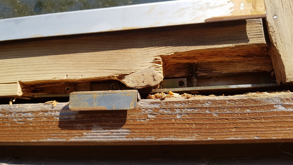

Nå jeg gik på nettet og fandt et af de der 3 tilbud ting, jeg får så også kontakt til 3 tømrer, de 2 af dem har været ude og kigge og måle, den sidste der ikke var ude og måle ringede og bad og nogen ca mål så ville han sende et tilbud.. jeg har modtaget 1 tilbud fra en af dem der var ude og måle, og det er på 19500 kr, det er muligt de andre tilbud bliver billigere, men det er godt nok dyrt. så nu er jeg gået igang med at fixe vinduet,
Jeg har skåret det meste af det dårlige af, der skal fjernes lidt mere, jeg kan ikke bare skære et helt firkantet hul ud og lukke mekanismen som godt kan ses i bunden, skal jo stadig kunne kører frit derinde, så er igang med at skære det i niveau, også skære en klods rimelig præcist så den passer i de forskellige lag, det skal nok blive besværligt, og jeg er ikke den store emil fra lønneberg, men håber det går, så vil jeg sætte klodsen i med godt med lim på samtlige flader(undtaget der hvor låse mekanismen er)  og lave nogen huller til undersænket skruer, og til sidst fylde div kanter ud med plastik træ..
De andre skader på vinduet rundt omkring, ser ud til jeg godt kan slibe dem ned og male over med godt med maling, og håbe på det holder de 10 år jeg forventer..
Hvordan lyder min plan??
