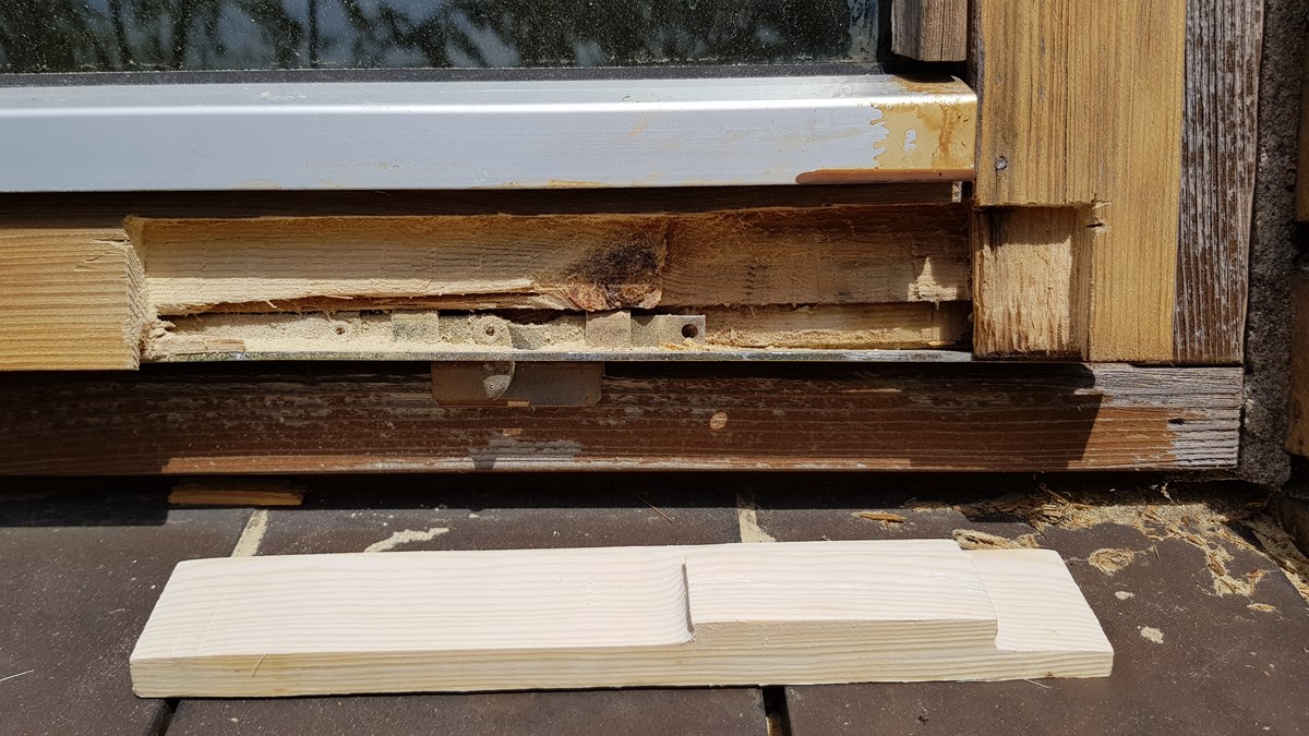

Jeg er gået igang med at male vinduer, og et par af dem har det skidt, jeg håbede de kunne reddes, men jeg har lige kradset lidt i dem idag, og ved ikke om sådan noget kan fixes. det her er det værste hjørne, nogen af de andre hjørner har også lidt men ikke lige så slemtl, det behøver ikke være en løsning der holder de næste 50 år, men gider heller ikke en masse arbejde for noget der kun holder 5 år.. så hvad er jeres mening, kan det fixes. det skal siges at jeg har ikke fået kradset alt dårligt træ ud endnu.

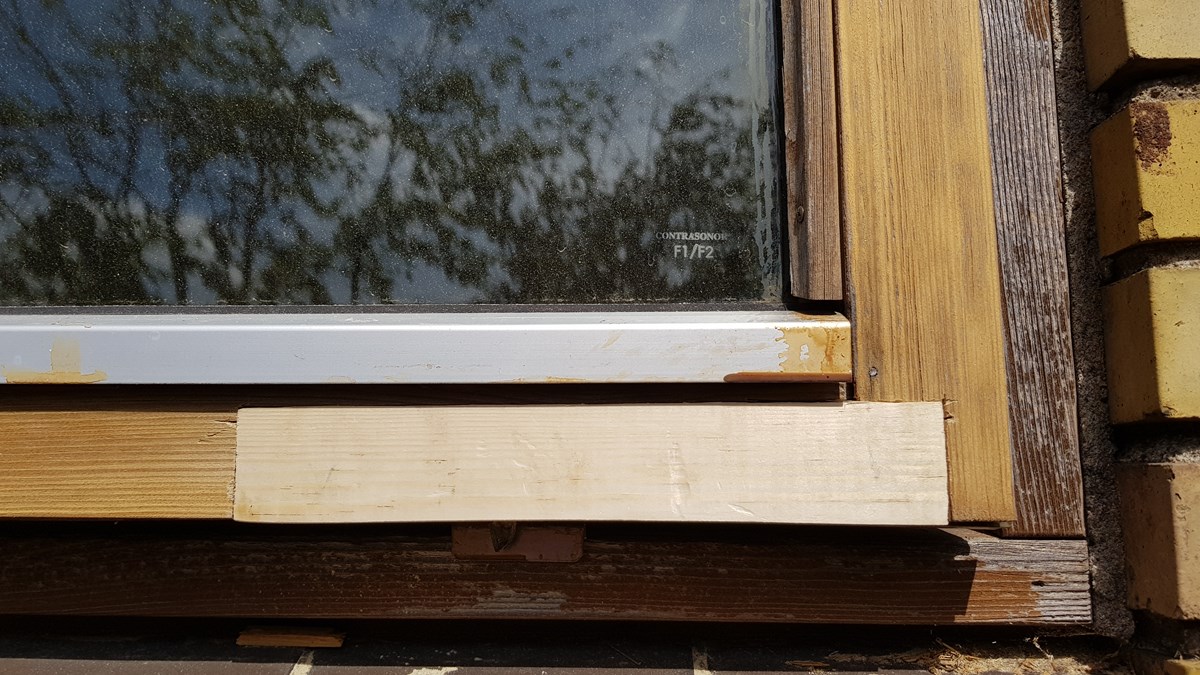

Nå nogen timers arbejde senere, det går faktisk lige ud af landevejen indtil videre, hullet er lavet færdigt, klodsen er lavet. og nu skal den så sættes i. sætter man den kun med lim og skruetvinge, eller sætter jeg skruer i med det samme?
Det er en værre gang klamp, men hvis det kun skal holde nogle år så...
Nedbrydningen er jo i gang i det ikke udskiftede træ.

Nu vil jeg ikke kalde mit arbejde for en gang klamp, men ja, det er bestemt ikke den rigtige måde at lave et vindue på.
Men skulle det være helt rigtigt, var det langt mere der skulle fjernes og flere hjørner der skulle laves, også er jeg tilbage ved om det ikke bare er nemmere at få udskifte begge vinduer, også kommer jeg tilbage til prisen på knap 20000 kr, som jeg ikke lige synes jeg har råd til nu...
