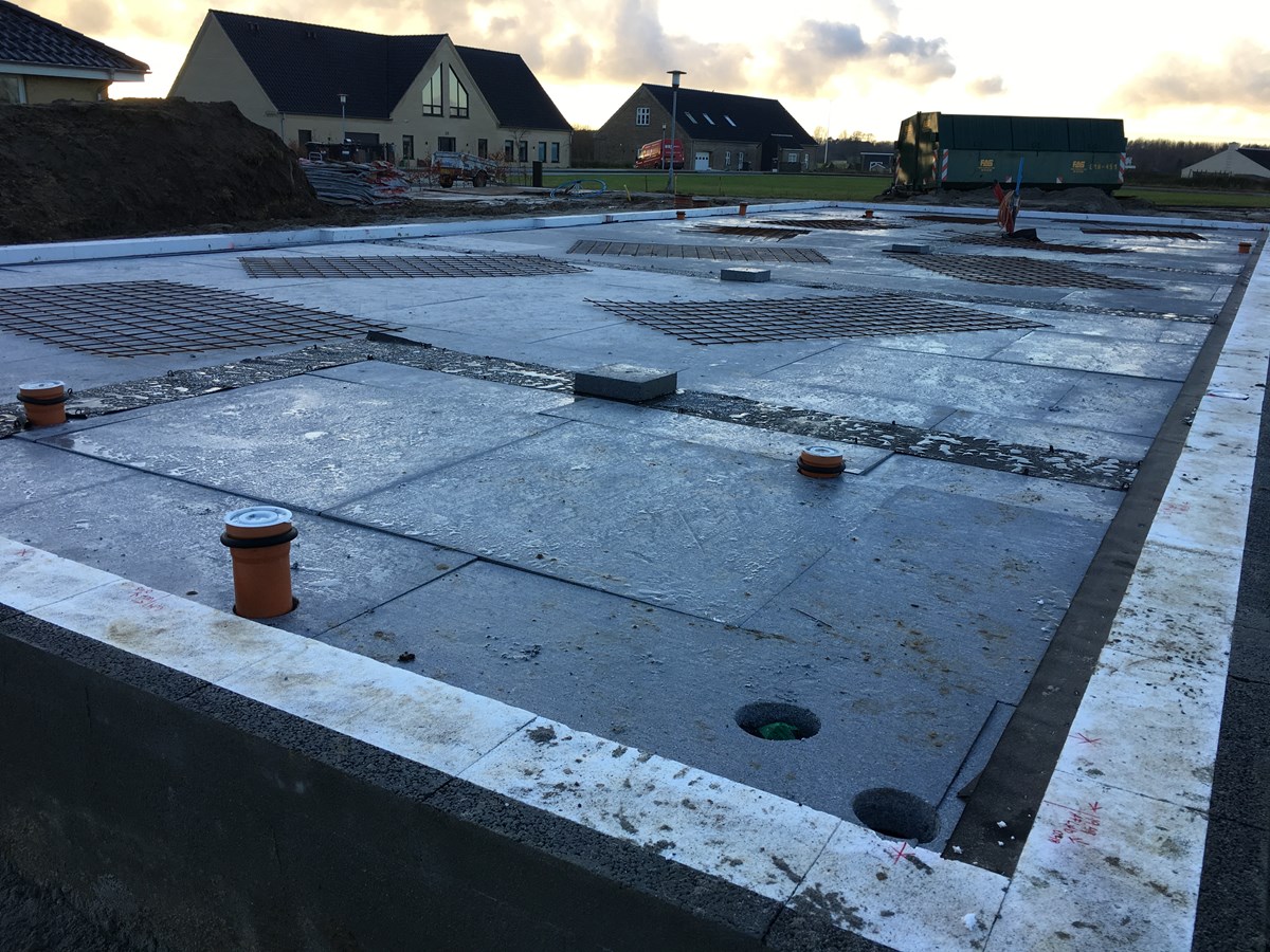

Pkt 1 find ud af hvad de øverste sokkelsten er lavet af og hvis det er leca som det sagtens kan være så følg den anvisning der bliver giver i dit link med hensyn til afstand imellem og brug af egnede plugs til leca... så ville jeg selv sove godt det er jo trods alt begrænset hvad det kommer på af vægt
Som du kan se her, er øverste lag leca med isolering i
Jeg ville overveje at lave de par ekstra punktfundamenter. Hvor meget arbejde vil det være set i forhold til alle de skruer som skal placeres temmelig nøjagtigt. så er du helt uafhængig af huset.

Jeg vil i hvert fald foretrækker, at en større terrasse i træ kan arbejde uafhængigt af huset, især når soklen er af den spinkle type med isolering i.

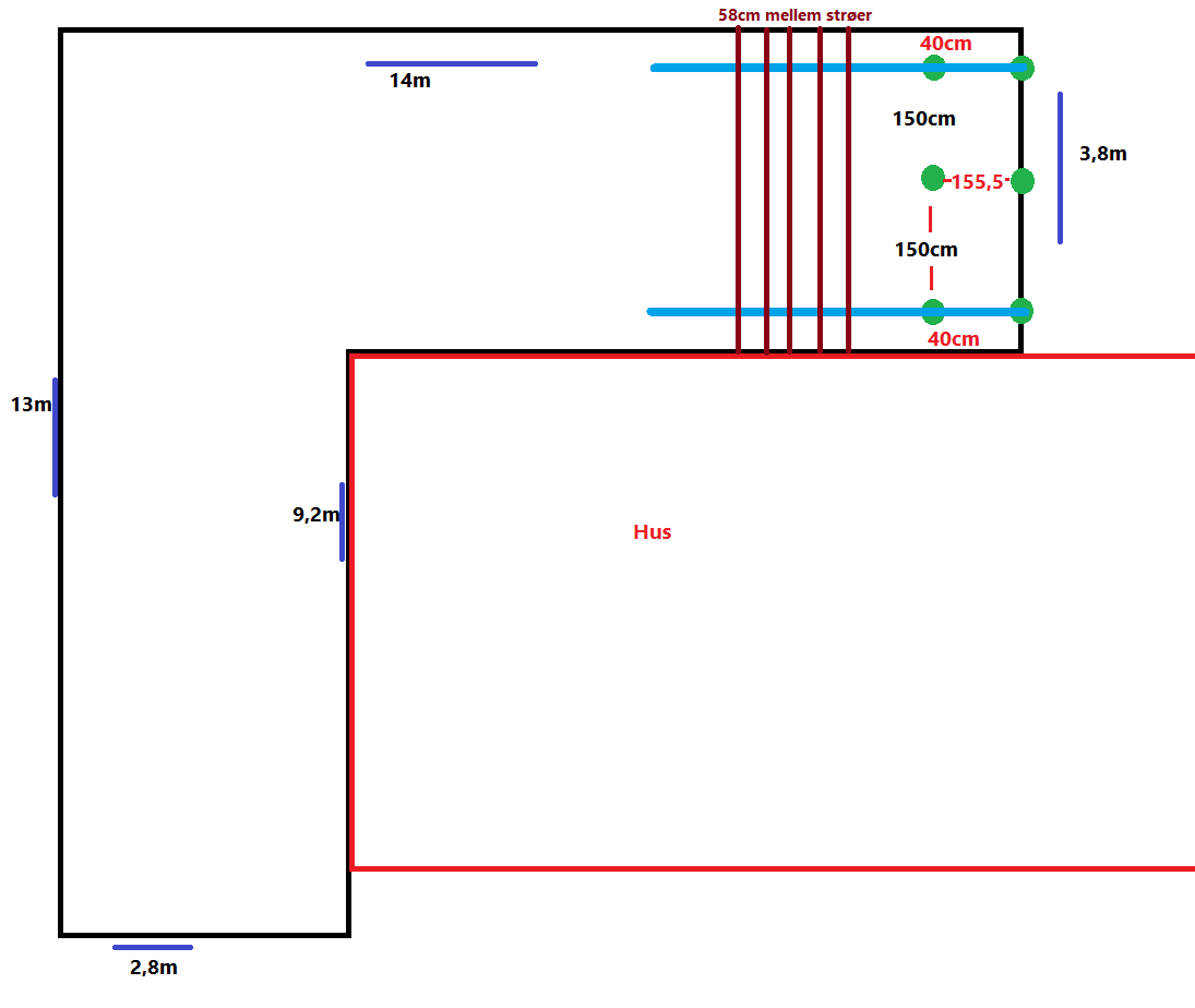

 Ja var faktisk nu begyndt at undersøge hvor langt fra huset jeg kunne tillade mig.
Så med en terrasse på 3.8m, hvis vi nu siger 40cm. fra hus --> punktfudament --> 150cm --> punktfundament --> 150cm --> punktfundament --> 40cm.
Noget i stil med dette billede. Det giver så omkring 48 punktfundamenter.
Jeg synes at 58cm mellem strøerne er for langt.jeg har selv 48 med brætter af ipe.

Oh okay. Havde blot set på anbefalingerne med 40-60cm. Men kunne være jeg skulle cutte lidt ned på afstanden der så og sikre en stabil bund der ikke gynger 😊.
For starter nok med alm. trykimprægneret. IPE kunne ellers være fedt... men 80-100m2 IPE ville nok dræne budgettet lidt.
Ja det ville blive noget af en udskrivning. har du tænkt over at lave fald på så vandet løber af? jeg har lavet 1cm på 3m det betyder at brætterne er tørre inden for en time efter at det har regnet. Men mine brætter er også vinkelret på huset så et det lettere at lave et fald.
