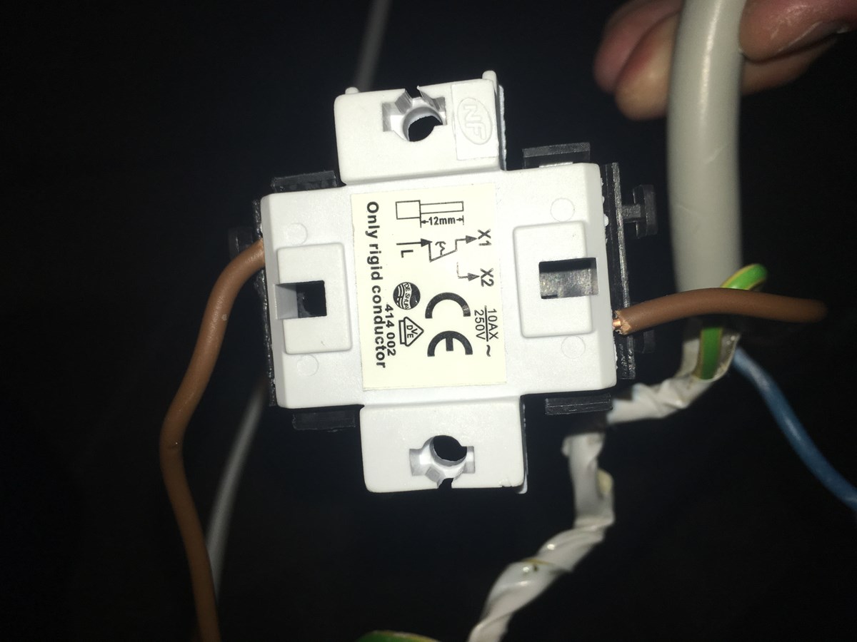

Hvordan betjener du afbryderen. Det kunne ligne en kipafbryder, som normalt skal have tilsluttet en betjeningsafbryder. Er du sikker på at afbryderen/relæet virker?

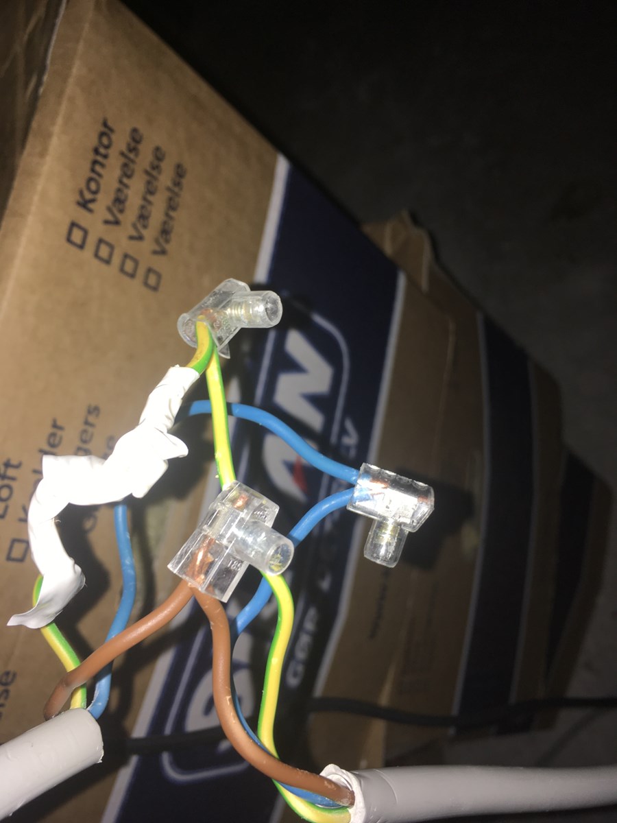

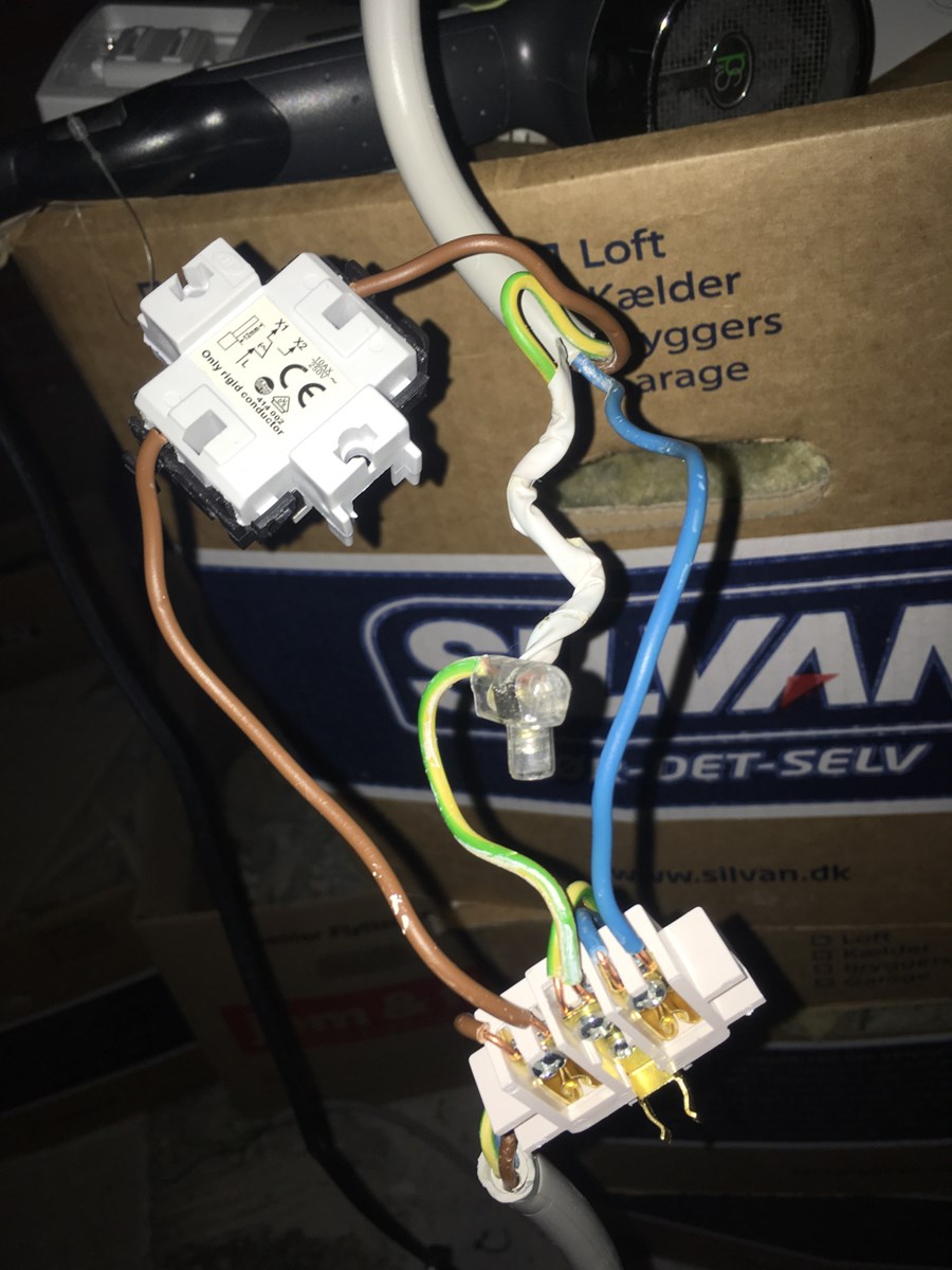

Jeg har prøvet tage en billede af alle forbindelserne
Diagrammet på afbryderen viser godt nok en korrespondanceafbryder. Har du fået isoleringen med ind i tilslutningen (forbindelsen i venstre side). Har du mulighed for at måle spændingen mellem den brune i venstre side og den blå ledning? Der skal være ca. 230V. Eller prøv at holde de brune ledninger sammen, så skal der være lys i lampen, og der skal så også være lys i udestuen. Hvis der ikke er lys, når du sætter de brune sammen, tyder det på at der ingen spænding er. Det kan skyldes en sprængt sikring, tjek det!!
Endelig kan fejlen skyldes en defekt afbryder. Det ligner en, der er købt i til en billig pris.
