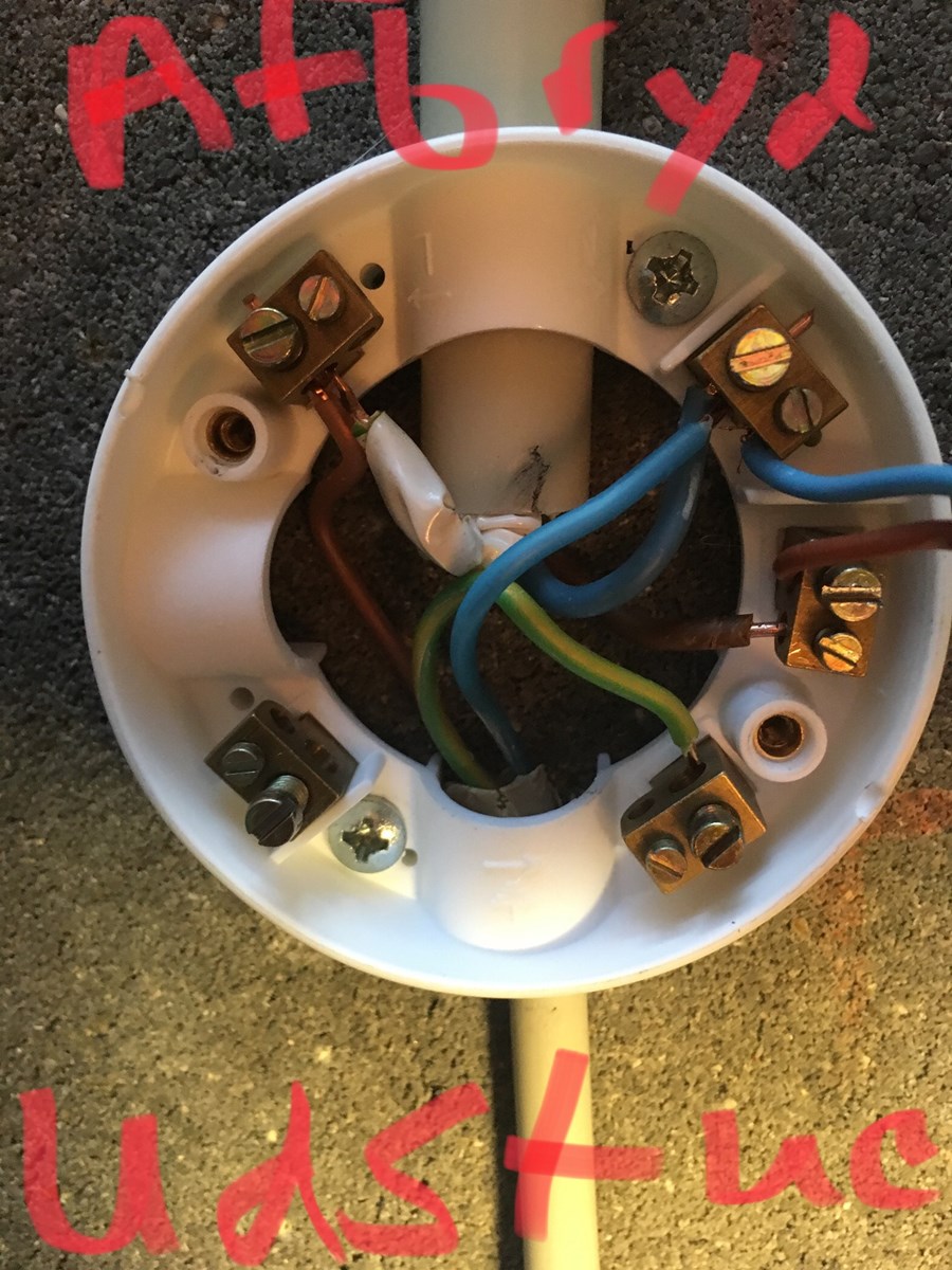

Ja det var nok ikke så simpelt som jeg troede. Der er lys i lampen, men ikke udstuen (det har der været)
Jeg har taget et billede af lofteudtag og skrevet på hvilket ledninger der kommer fra henholdsvis afbryder(samlingen) og elkablet til udstuen.
Som jeg ser det, ligger dit problem i, at jordledningen mellem afbryder og lampeudtag tidligere har været brugt som fast fase - man har forsøgt at markere det, ved at vikle isolerbånd om den i begge ender. Det er ulovligt, og ganske farligt, da du nu har forbundet fase på dit jordben i stikkontakten!
Du skal have trukket en ekstra leder i røret til afbryderen før det kan forbindes korrekt.

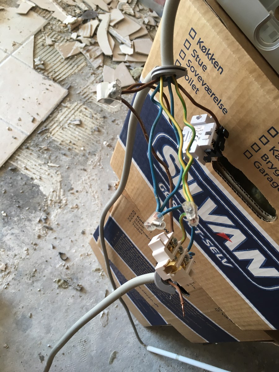

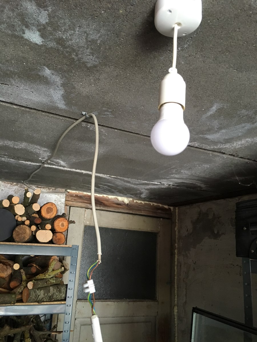

Her er et par billeder. Fasen er taget fra på billedet, da jeg lige er ved at sætte det pænt op.
Jeg mangler også lige en boks ved billede 2.
Du skal ikke trække et ekstra kabel mellem afbryder og lampested. Det ser ud som om, de ledninger i rør er et kabel trukket i rør. Det kabel bør du skifte ud med et kabel med 5 ledere i.  Så kan du samle kablet til udestuen i lampeudtaget. Samtidig kan du så passende fjerne det hvide isolerbånd på jordledningen. Den gulgrønne ledning er til brug som jordledning og kun som jordledning. Du bliver hængt, brændt og ristet over en sagte ild, hvis du bruger den til andet.
