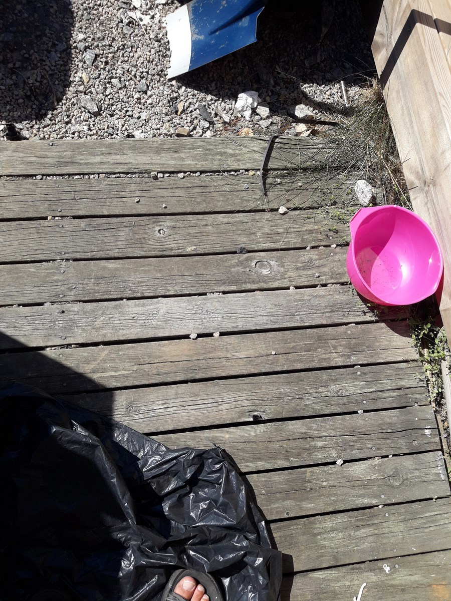

Veranda trænger til lak eller bejse, skal det rengøres med vaskemiddel først ? Er højtryksspuler OK, eller er det for hårdt ved træet?

Brug aldrig en højtrykspuler på træværk. Det er den sikre vej til at ødelægge træet.
Giv det en gang algefjerner, og lad det virke, skyld med vandslangen, og evt samtidig en tur af gulvskrubben.
Så fik det vask første gang og en halv time senere kom regnen, glimrende. Det er ikke rent så det skal vaskes ned igen, jeg har en højtryksspuler med særlig terassemundstykke. Er det dumt at gøre dette i 28 varmegrader ?

Uanset temperaturen, er det altid dumt at højtrykspule træ.

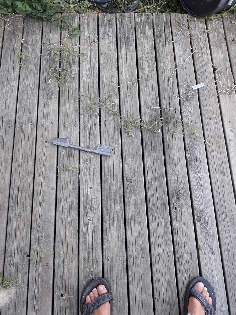

Dit træværk ser noget brugt ud. Rens med forsigtighed med en gulvskrubbe og sæbe.
... Og så skriger det på olie. Køb 5 liter træolie - eller terrasseolie samt en stor plysset malerrulle. Den monterer du på et skaft. Tag en malebakke og put den ind i en bærepose. Hæld olien op og rul i rigelige mængder.

Tak for gode råd. Jeg har renset det ned to gange og slebet lidt hvor det er var rigtig beskidt, tæsket sømmene i bund. Så skal det tørre i solen i morgen. Jeg valgte beise fremfor olie, det håber jeg er OK valg.
Bornholm er et dejligt sted.
Beise er nok det værste valg til udendørs træværk, hvis beise er det samme som bejdse i Danmark.
Enig med Rantzau ikke bejdse det er ikke vandfast du skulle have brugt olie med farve/pigmentering i
Eller slip for at oliere terrasse hele tiden. Lidt algerens, evt boracol hvis du kan få fat i det, og så ellers lade træet blive helt naturligt sølvgrå
