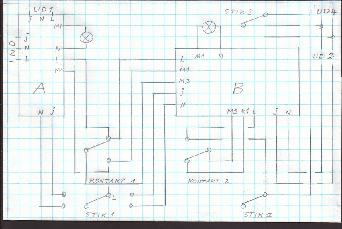

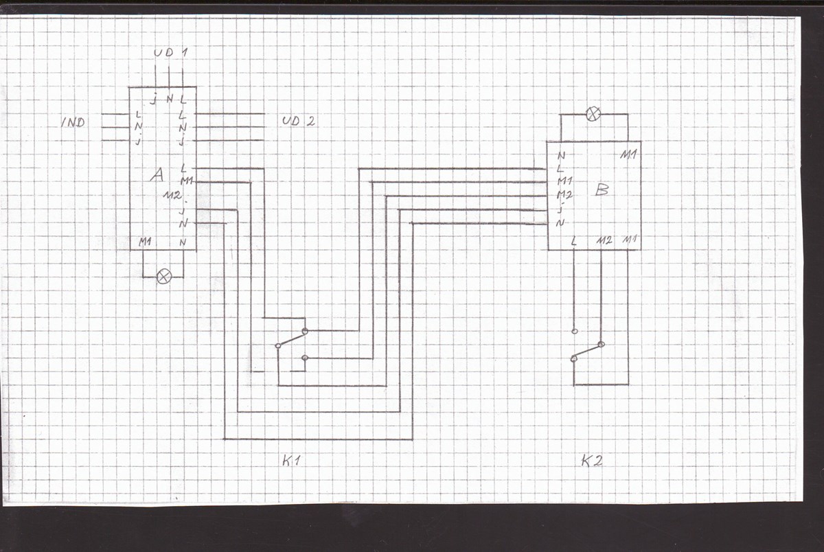

Jeg har nu kun et el diagram, der forestiller 2 korrespondance afbrydere med nogle meters afstand imellem og et par forgreningsdåser med lampeudtag i, så der er ikke så meget at vise
Jeg har ikke lavet fræsespor i væggen endnu, fordi jeg ikke ved, om der skal være rør med enkeltledere både til og fra begge afbrydere eller jeg kan nøjes med rør afgang for den første afbryder og et indstøbt kabel for tilgang. Jeg har ikke mulighed for foto

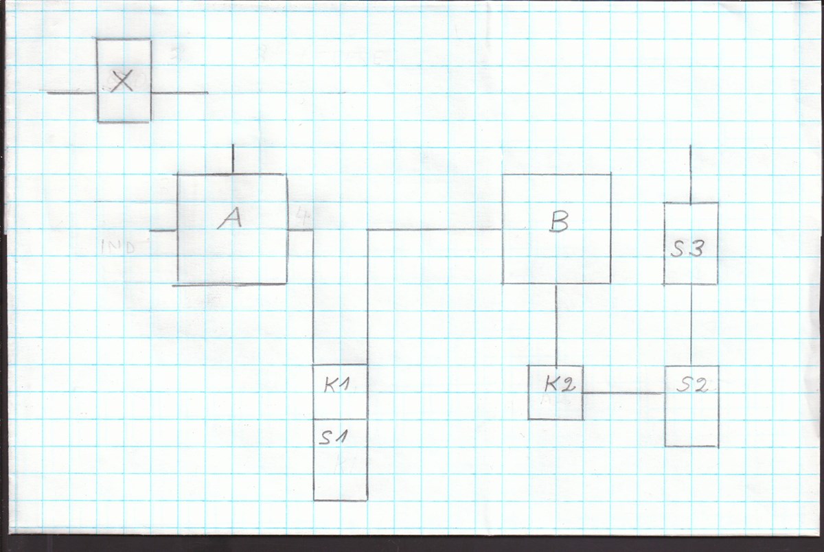

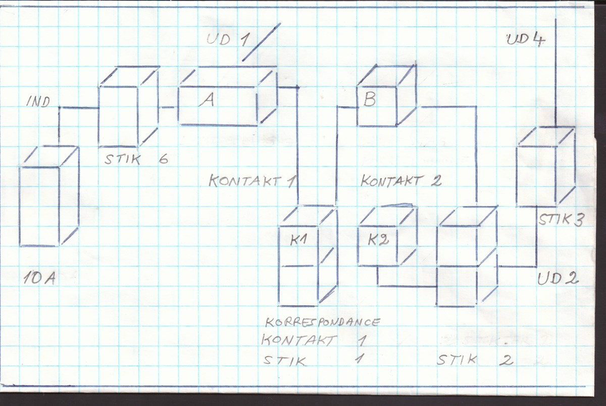

Kunne du ikke lave en skitse over, hvordan tingene fysisk er placeret i forhold til hinanden? Det ville gøre det nemmere at danne sig et overblik af installationen. Det ser ud til at der er mange ledninger i A.
Printer, skanner og computer er gået amok
Ja der er for mange ledninger i dåse A, men hvis der anvendes 2 moduler eller et 2 modul underlag, er det så muligt? Kommer med en skitse over fysikken, når computeren virker igen
tak for bistand
Jeg forestiller mig at afgangen fra A flyttes til B, men lad os se en skitse over installationen.
A afgang ud2 er flyttet til B. Kontakt 2 skal helst være adskilt fra stik 2. Må fasen L føres direkte fra samledåse B til stik 2 og sløjfes i stik 2 med en samlemuffe, så fasen ikke først skal føres til kontakt 2 og herefter retur til stik 2.
Du fører fasen fra samledåse B til kontakt 2, videre til stikkontakt 2 og derfra til stikkontakt 3. Du har lavet en OK tegning, men er det som tingene er fysisk placeret i forhold til hinanden? Hvis ikke, kunne du så ikke lave en tegning, som viser den fysiske placering i forhold til hinanden? Tegningen behøver ikke være i 3D, men helst 2D fordi dybden forvirrer mere, end den gavner. Altså en afbryder tegnes som et kvadrat, og en stikkontakt som et rektangel.

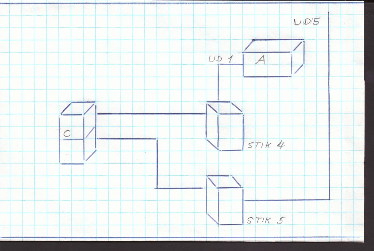

Kan der placeres nogle stik X samtidig med S3 eller som erstatning for S3
