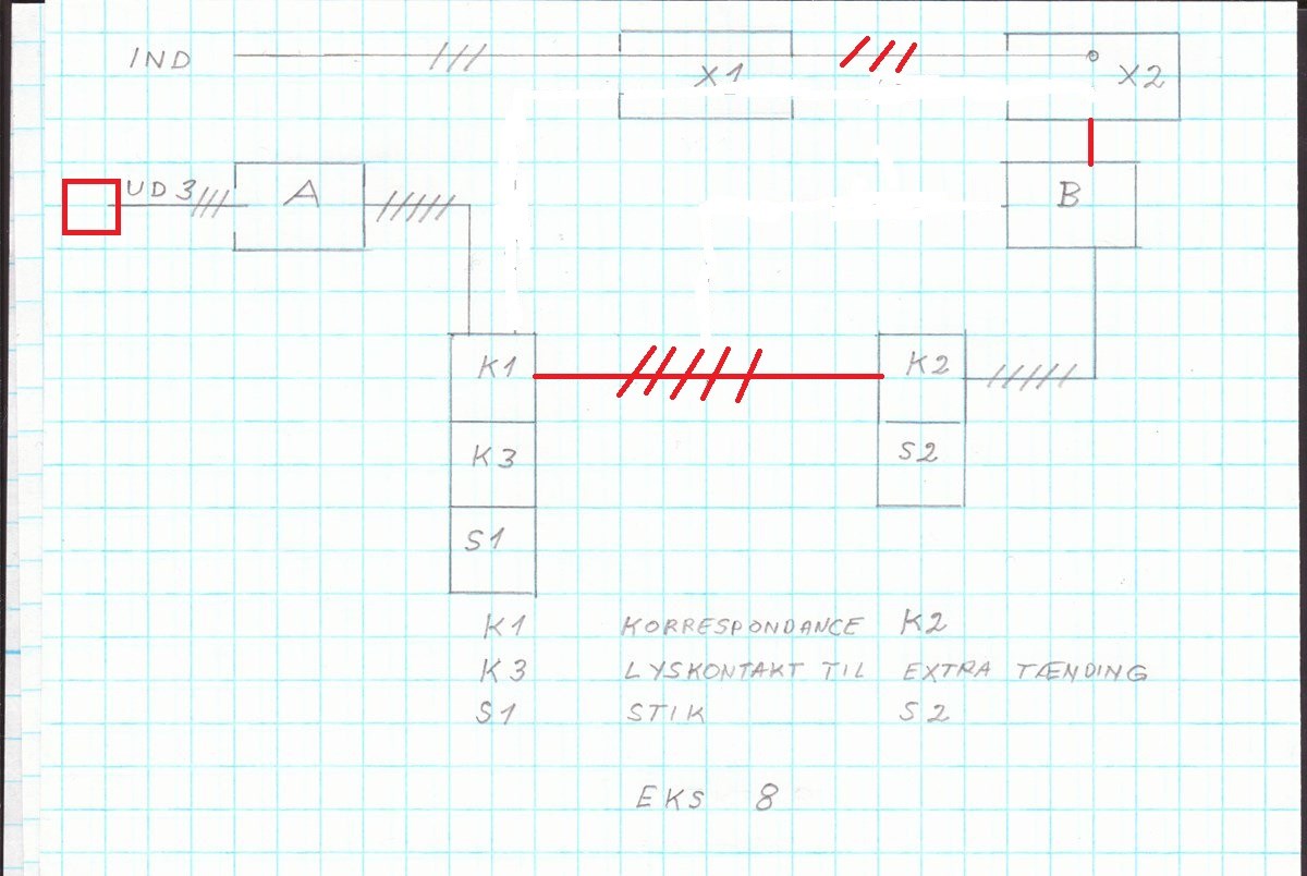

Kan jeg ikke få dig til at skrive på tegningen, hvad A, B, X1 og X2 er, og hvilke afbrydere skal tænde hvilke lampesteder. K3 er til ekstra tænding. Hvor er lampestedet? Det har betydning for antal ledninger i kablerne. Du har også ændret en kronetænding til en korrespondance. Jeg har lavet lidt om på din tegning, fordi du kører nogle ledninger frem og tilbage mellem X1 og X2. Hvorfor det, det er nok med et sæt ledninger.
A er forgrening med udtag til lys
B er forgrening med udtag til lys
X1 og X2 er stikkontakter
Afbrydere K1og K2 skal tænde lys med korrespondance i lampeudtagene til A og B
K3 skal kun tænde lys i lampeudtaget til A
Spændingen var koblet til K1. Det bevirker at ledningsforbindelsen over en strækning føres fra X2 til K1. Hvis spændingen fra X2 kobles direkte til B undgås det, men der er ingen fysisk, direkte vej fra X2 til B, forbindelsen skal forbi X1 på vej rundt til B
Forbindelser føres aldrig gennem 2 parallelt monterede rør "frem og tilbage" -undskyld VVS termerne- f. eks. mellem X2 og X1, passer det?
Vil det sige, at samme rør forbindelse skal anvendes til både spænding, nul og jord både fra X1 til X2 og tilbage igen gennem underlagene til K1?
Kan udgangen fra S2 anvendes til videreføring med 3 ledere?
 På min tegning har jeg regnet med en korrespondance mellem K1 og K2, som kan tænde A og B. Samtidig kan der tændes et andet udtag i A med K3. Desuden er S1 også samtidig forsynet. Hvorfor hedder S1 ikke X3? S2 bliver forsynet gennem kablet til K2, hvorfor hedder S2 ikke X4. X1 og X2 forsyner resten af den viste installation. Hvis du ikke har en forbindelse mellem X2 og B, må du lave en. Det andet kan ikke lade sig gøre, fordi der ikke er klemmer nok i de afbrydere, du vil forbinde til. Så er det afgjort.
Der føres ikke forbindelser retur gennem et parallelt rør fra X2 af flere grunde: 1. Man kunne bare trække ledningerne i samme rør som fører til X2 fra X1, 2. Den anden grund er, at man ville trække et rør/kabel videre til næste tilslutningssted, som her er B. 3. Den metode, du vil bruge, kan ikke lade sig gøre, fordi der ikke plads i afbryderens klemmer til f.eks. 3 faseledere og 3 nulledere.
Til dit spørgsmål om samme rør anvendes til fase, nul og jord, er svaret ja.
Udgangen fra S2 kan ikke bruges til at videreføring, fordi der ikke er ledige klemmer i stikontakten. Havde der været ledige klemmer, ville svaret have været ja.
