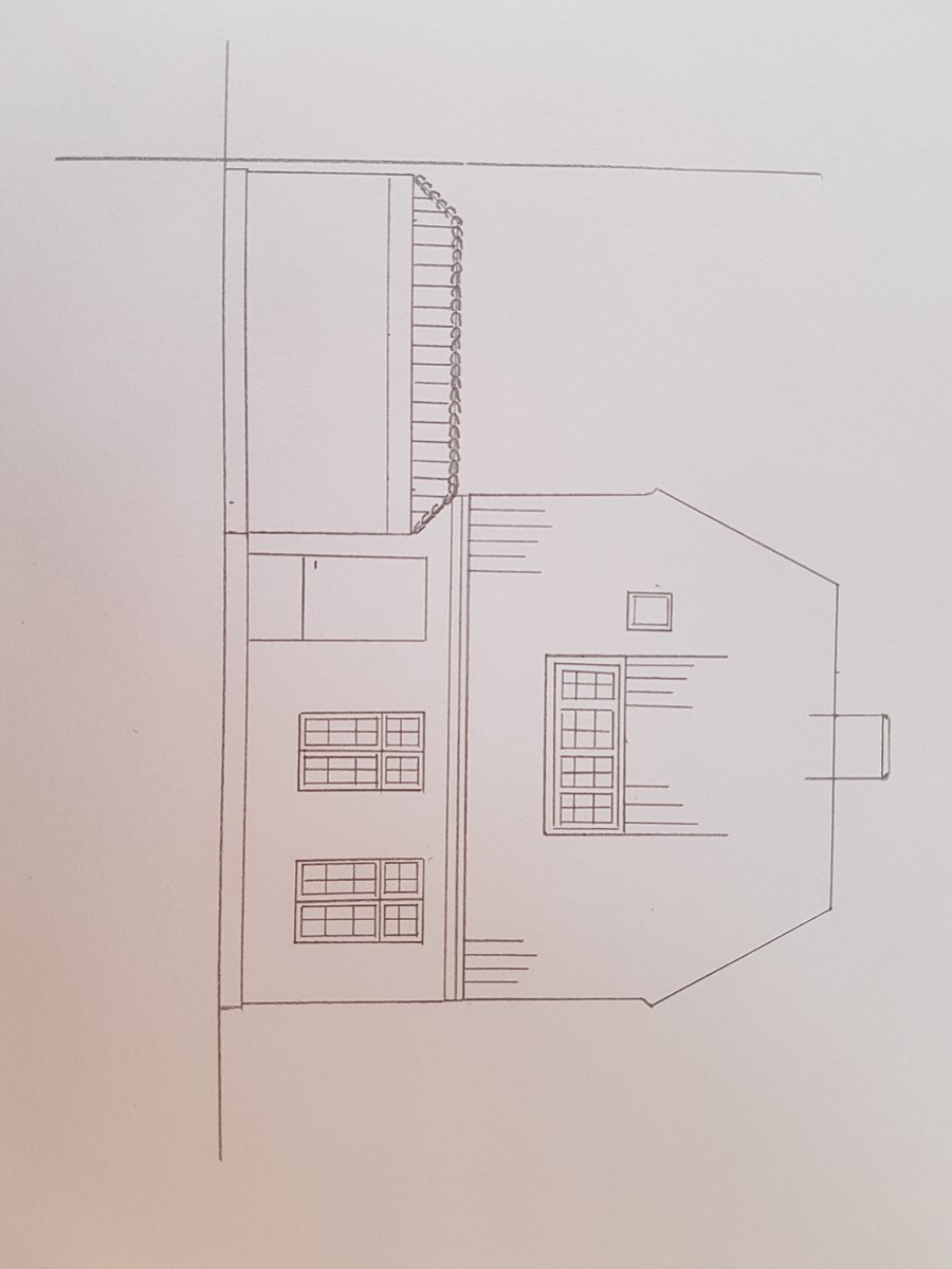

Jeg er ved at lave en tilbygning på siden af mit hus, men er i tvivl om hvordan jeg udfører tagkonstruktionen bedst med de detaljer jeg ønsker.
Jeg vedhæfter en facadetegning jeg har lavet.
Frem for en traditionel murkrone, ønsker jeg har have en 45 graders tegl opskalkning på 3-4 tegl samt en rygningstegl på toppen lagt i mørtel som det eksisterende hus.
Den bærende tagkonstruktion skal dog have en lav taghældning, og opskalkningen vil derfor blot være "pynt" - det giver mig samtidigt mulighed for at have en tagterrasse på den bærende del, og benytte tagopskalkningen som værn.
På facademuren skal der ligeledes være gesims som på det eksisterende hus, med tagrende som opsamler det vand der rammer tegl opskalkningen. Regnvand der rammer tagpap laget med den lave hældning vil få en tagbrønd med vandret udløb til undersiden af gesims og tilsluttes nedløbsrøret.
Jeg håber det giver mening, og jeg håber i kan synliggøre hvordan dette konstruktions mæssigt kan se ud.
