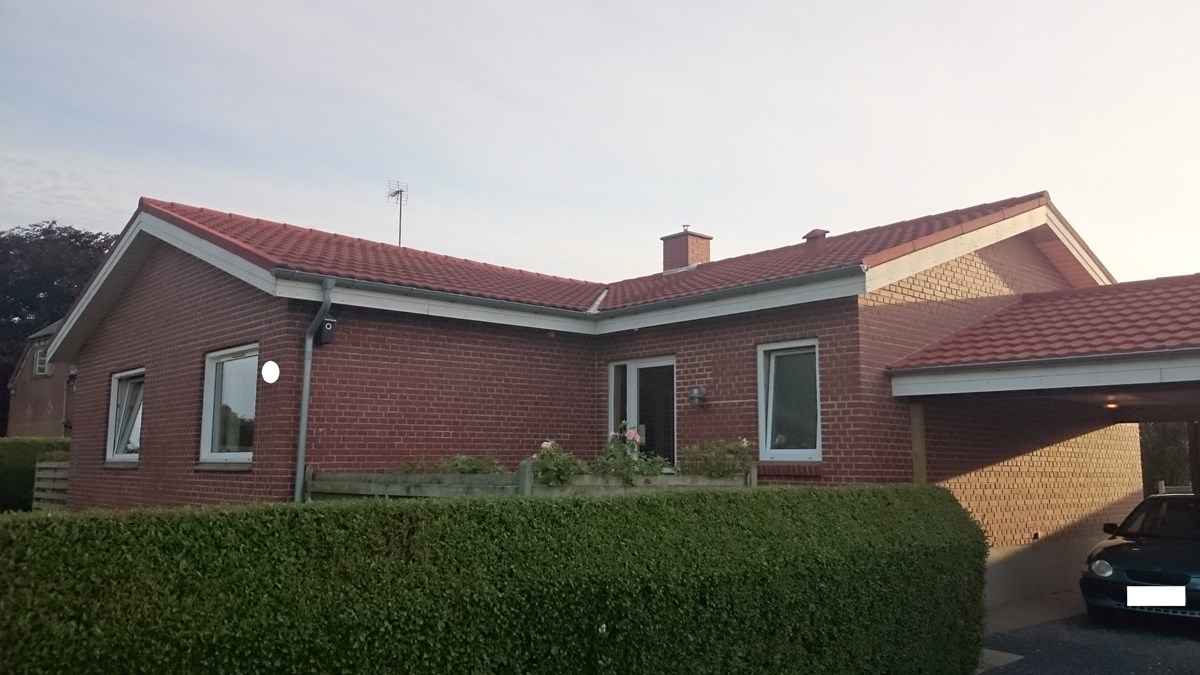

Decra kan være et godt valg til moderne huse som je_ns viser. Stilmæssigt hænger det godt sammen, da resten af detaljerne også er standardvarer på tværs af lokaliteter og bygninger. Det gør det ikke nødvendigvis ringere, men viser en anden tilgang til arkitektur.

Tilbage til det oprindelige spørgsmål. Hvad koster en ombygning som Lhedevang forestiller sig? je_ns gæt på omkring kr. 400.000 er nok ikke helt galt, selv om jeg tror prisen ligger til den optimistiske side grundet usikkerheden om ekstra bindbjælker.
