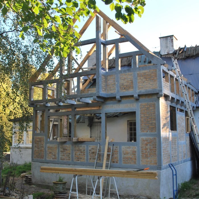

Jeg fik nyt stråtag i forbindelse med en ombygning for godt 5 år siden.
Huset længde er 10m. Der blev bygget en tilbygning på 5x5m. Derudover er der 2 skotrender og 2 kviste.
Kun tilbygningen krævede nye spær. Resten blev bibeholt.
Stråtaget kostede totalt incl nye rygtræer kr. 140.000. Jeg ryddede selv op og fungerede i øvrigt som stik-i-rend-dreng.

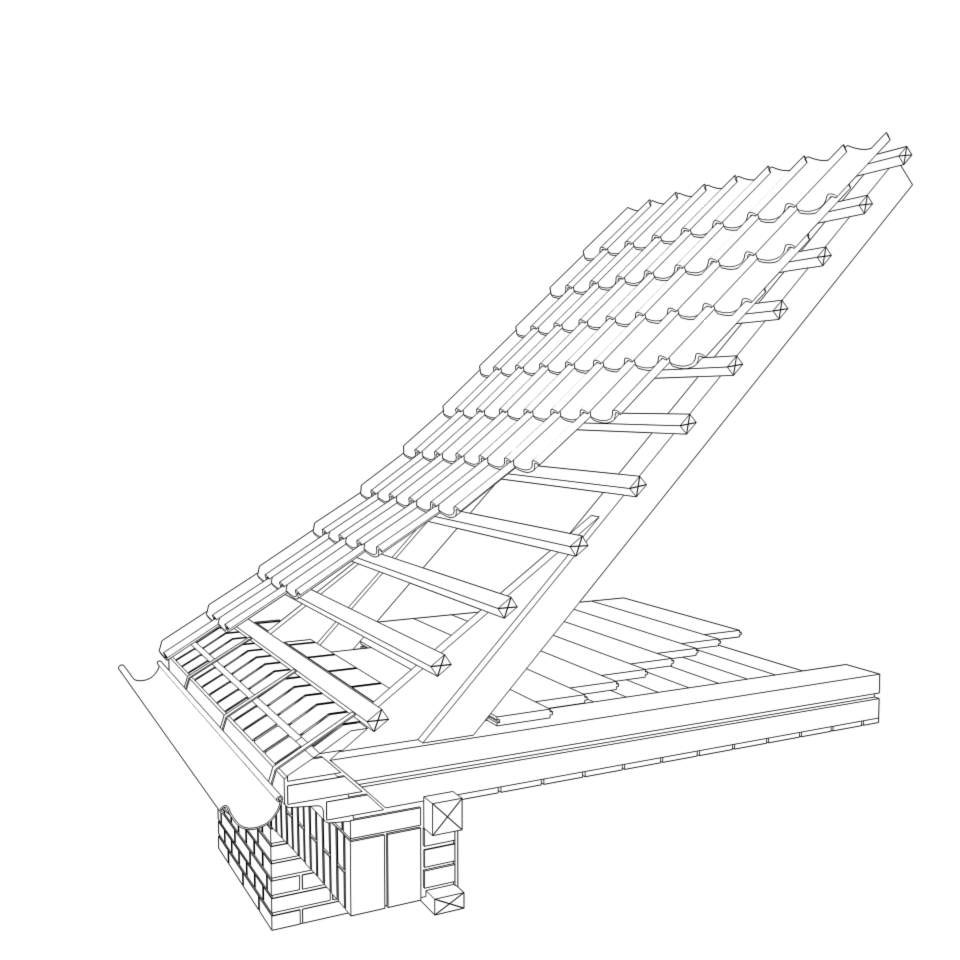

Der skal indsættes bindbjælker, der som regel i den type huse du har vist, er en del af etageadskillelsen. Ud fra billedet at dømme, ligger tagremmen bag den murede gesims direkte på ydermuren.
Uanset hvilket tag du vælger, vil jeg anbefale du inden det nye tag opføres, får monteret udhængsskalke. Det pynter på alle gamle huse foruden at lede regnvand væk fra muren.
På stråtage er skalke en nødvendighed for at stråene ligger i spænd ved tagfoden.
Vælger du stråtag, vil jeg også anbefale en arkengaf over døråbningen men vælg hvad der svarer til egnens byggeskik, da stråtage og tagrender er et misfoster.
