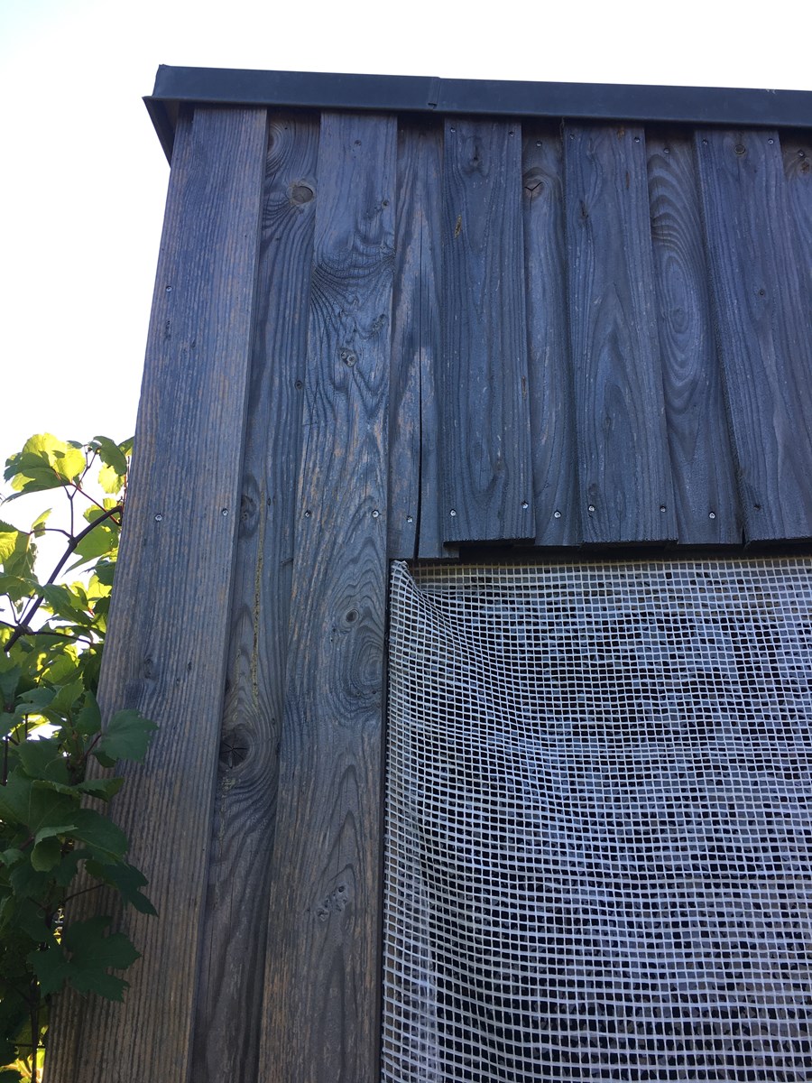

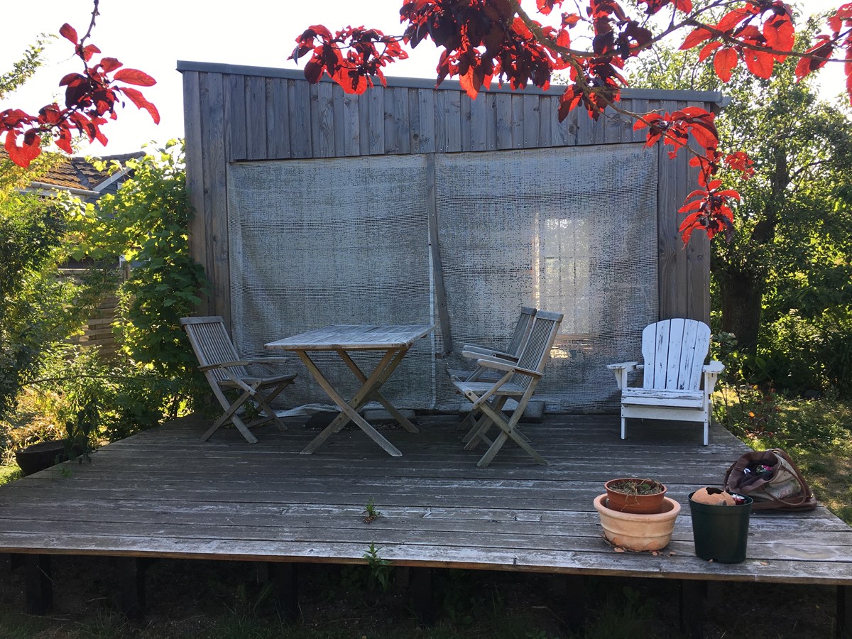

Her er Kolonihaven set forfra. Hullet er hvor der skal sættes et stort vinduespart i. Dog kan jeg nu se, efter mit andet besøg i haven, at alle byggematerialer er fjernet.

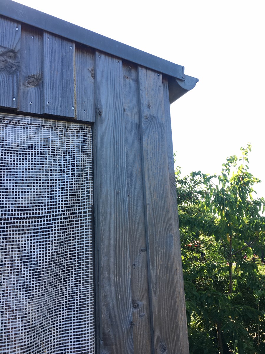

Højre side af kolonihaven. Taget er skrå og der er sat fine afløb og tagrender på.

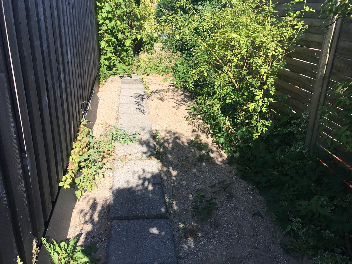

Venstre side af Kolonihaven - over mod naboens hæk, hvor der som skrevet, skal være 2,50 meter men kun er 2,10 meter.

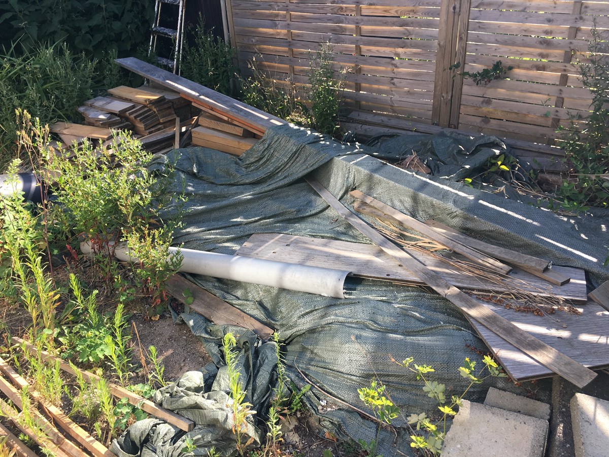

Bunken hvor byggematerialet lå før.

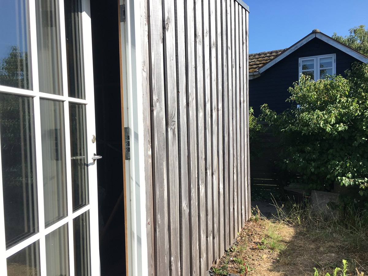

Døren ind til Kolonihaven - den kunne lukkes første gang jeg var der. Nu hænger den lidt i hængslerne. Huset i baggrunden er nabohuset som har klaget over afstanden. Jeg har læst mig til at husene ikke må bygges højere op end 4 meter - personligt så irriterer deres vindue mig mere end det faktum at "mit" hus måske skal flyttes, da de kan ligge og kikke direkte ind i min have.

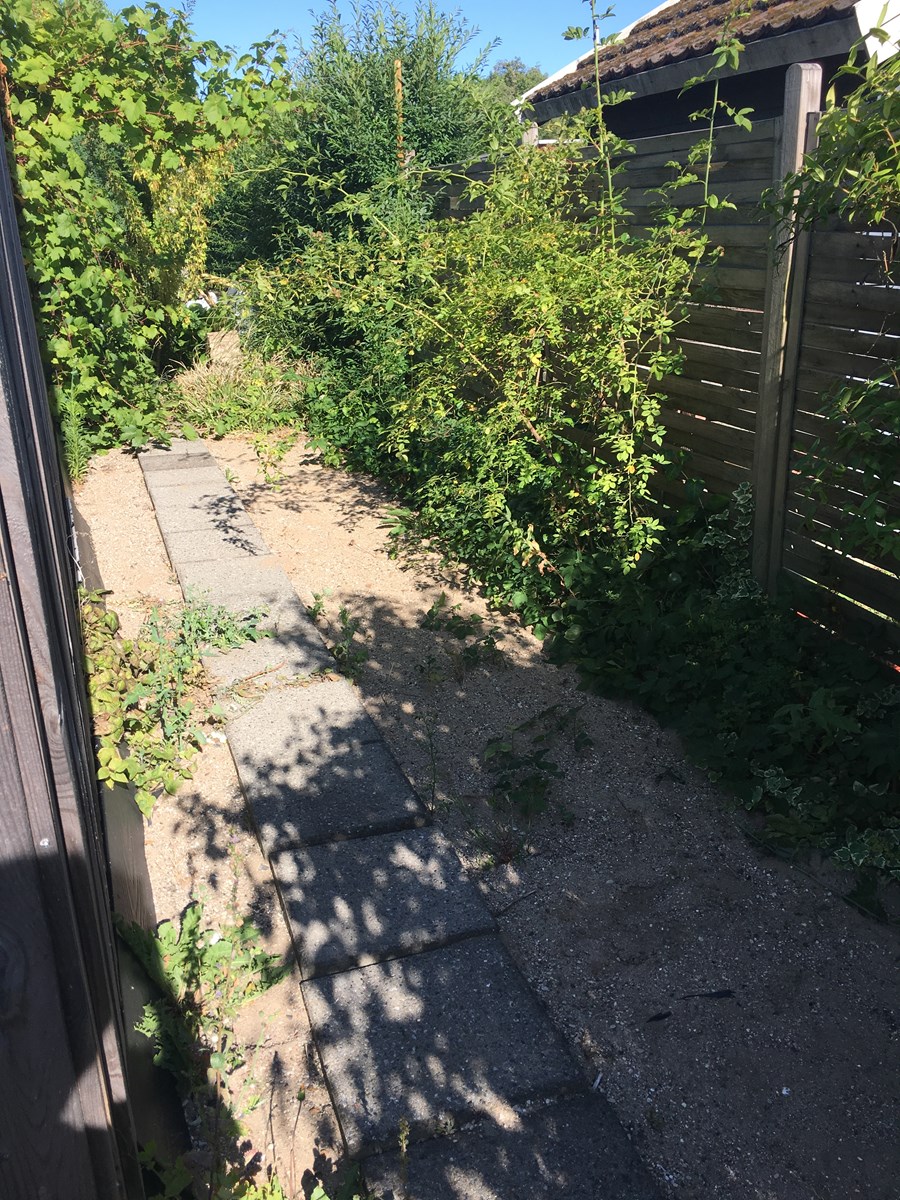

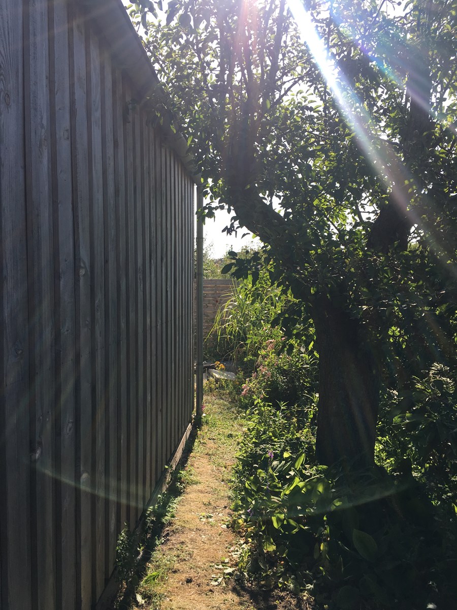

Skælstykket mellem huset og hegnet. Der er kun 2,10 meter og skal være 2,50 meter. Jeg har ikke selv målt efter endnu.

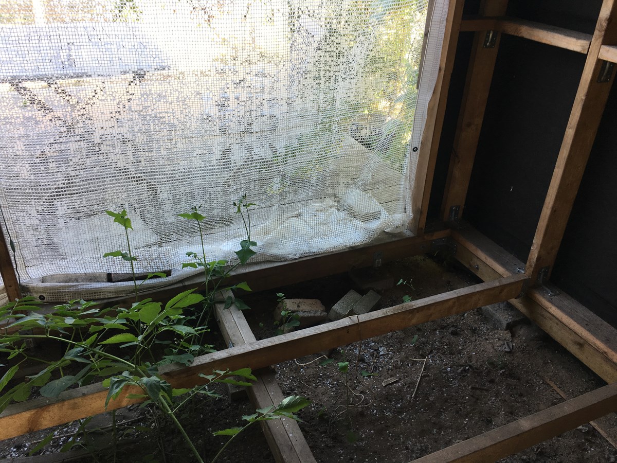

Mere gulv i kolonihaven og for enden, presseningen som hænger for "hullet" hvor vinduet skal være.

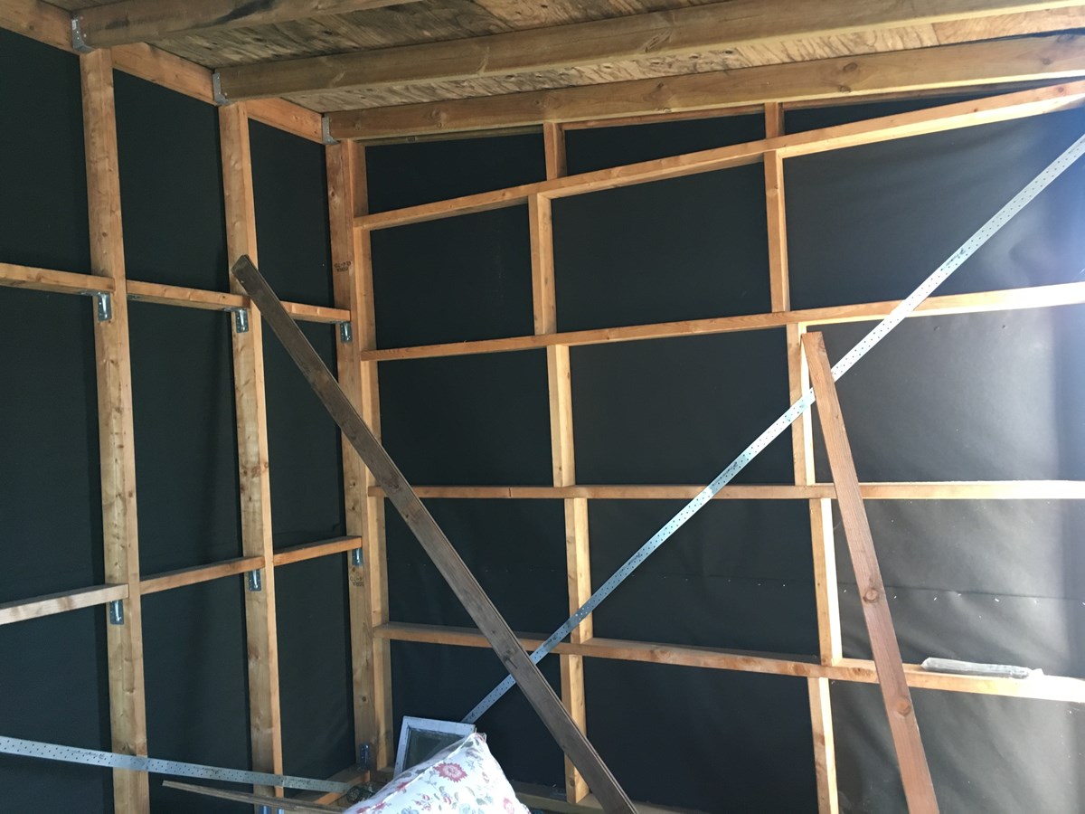

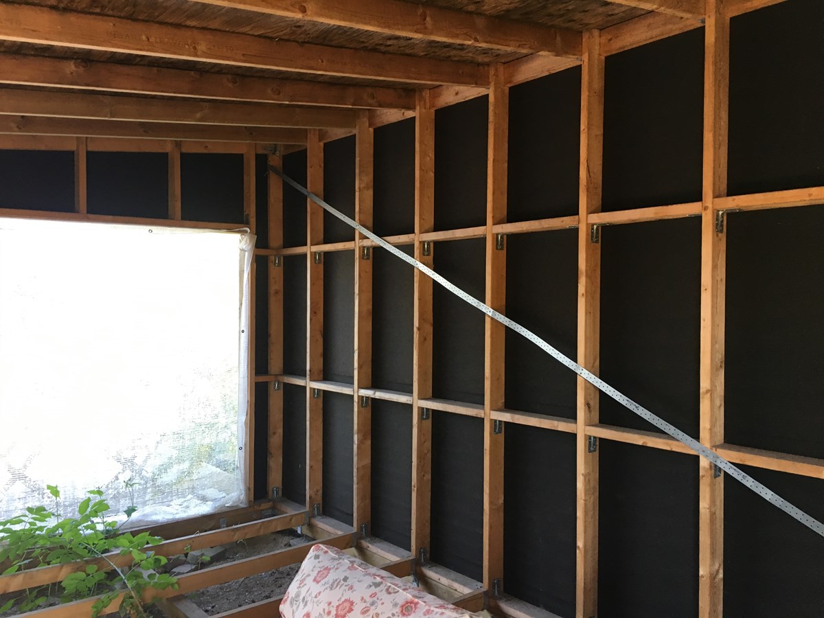

Vægene - jeg vil sætte flere vinduer ind, da jeg syntes huset er ALT for mørkt med kun ét vindue i den ene ende. Der skal mindst 2 vinduer ind i hver side og ét i gavlen ved siden af døren.

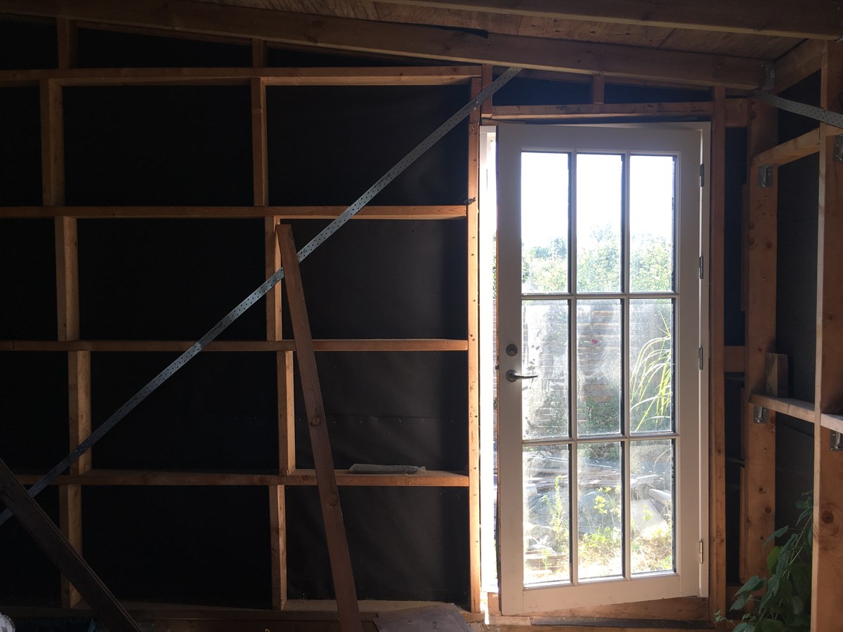

Døren ud til (som ikke kan lukkes) Jeg vil sætte et vindue i ved siden af, hvis huset ender med at blive mit 🤞🏻
Døren er til højre hvor lyset skinner ind

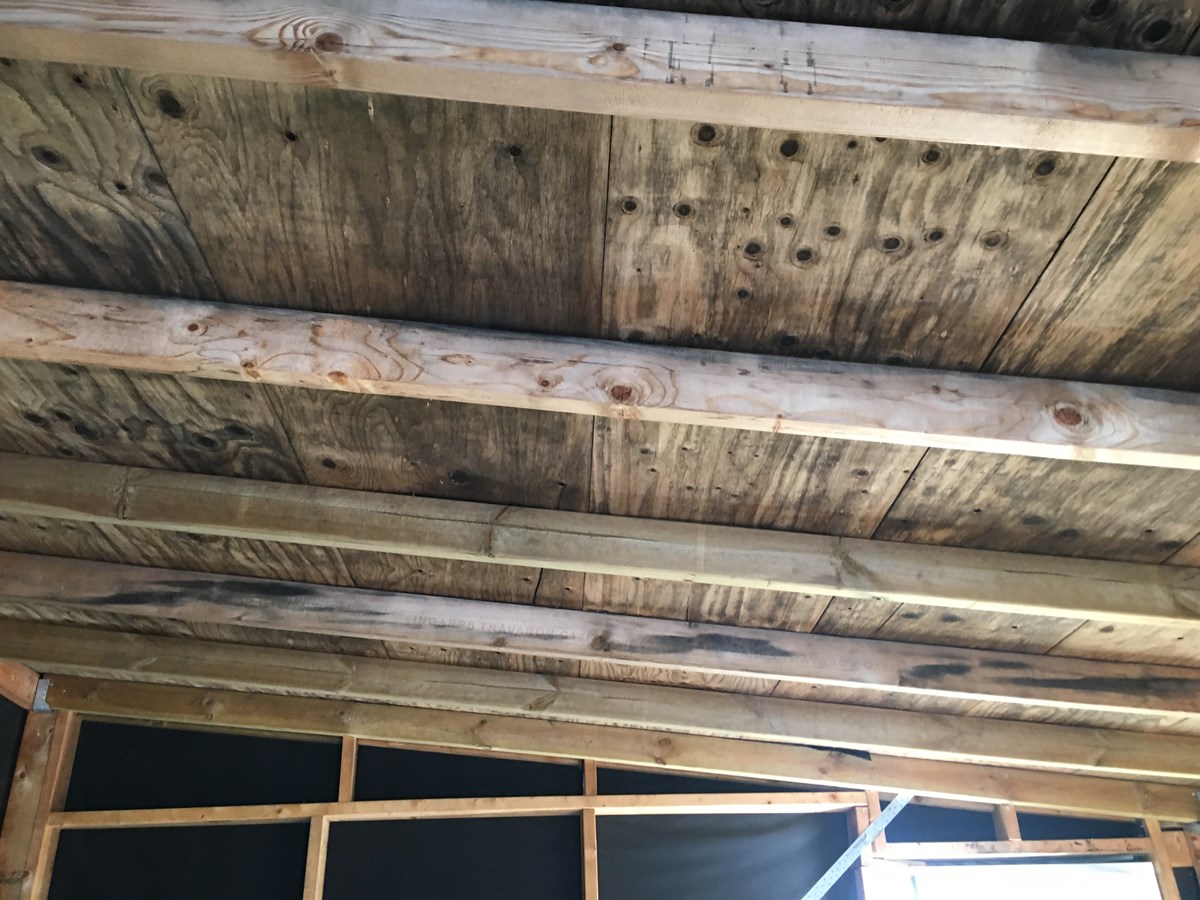

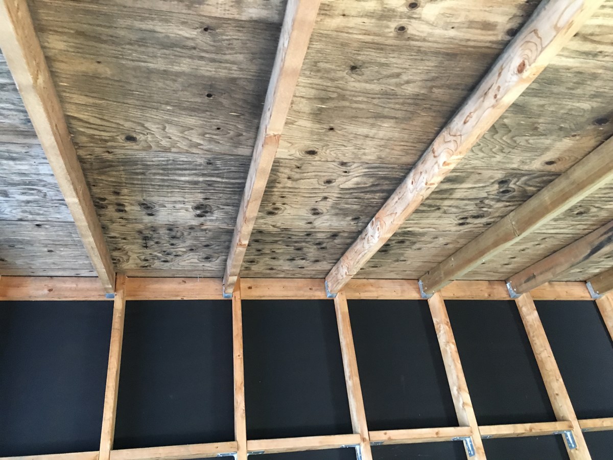

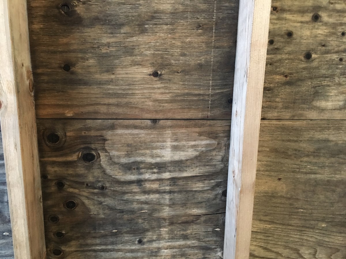

Der står i "tilstandsrapporten" (som ikke er en tilstandsrapport i ordets forstand) fra Kolonihaveforbundet, at det mørke evt. kan være tegn på fugt. Jeg kravlede op og rørte ved det og pga. det tørre vejr, tænker jeg at det bare kan tørres af. Huset virker sundt og tørt i min optik - uden at jeg overhoved er ekspert.
Mere loft

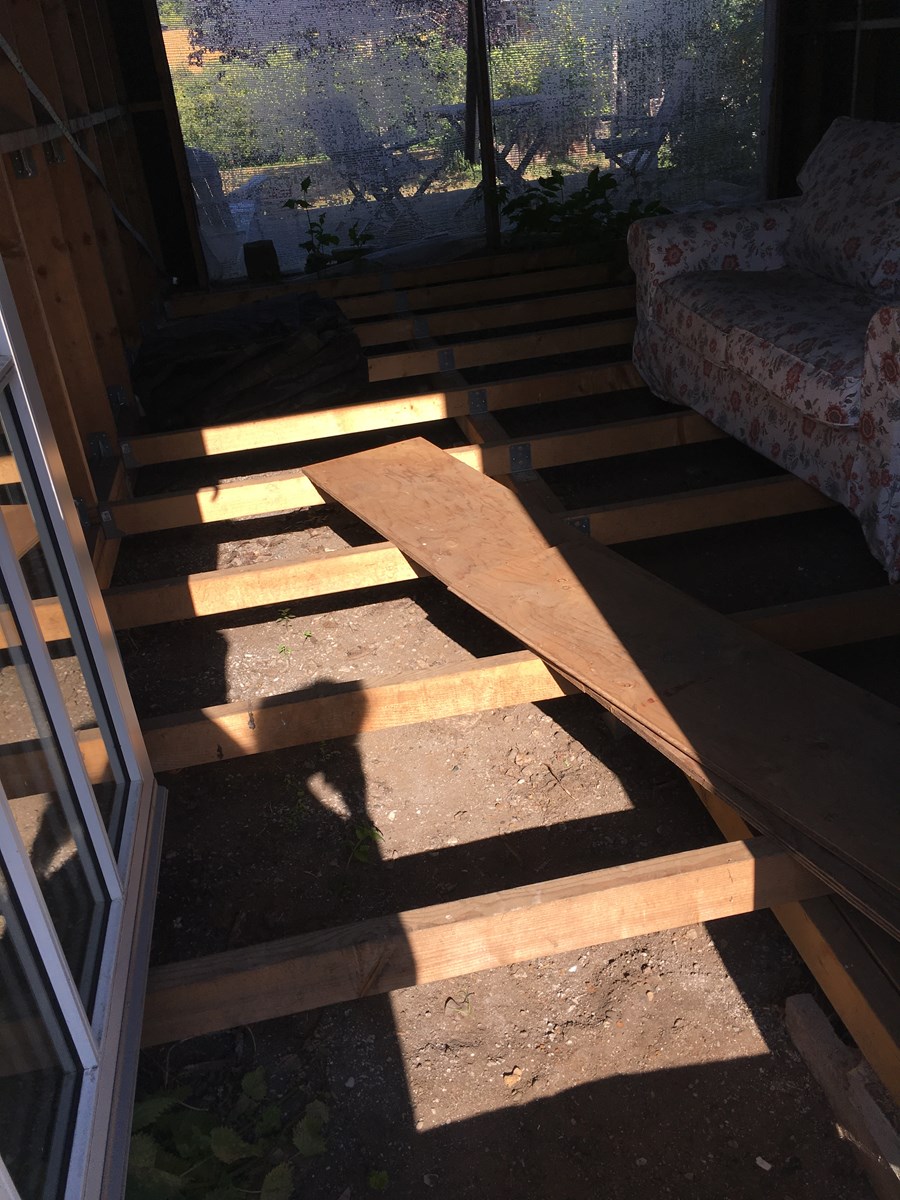

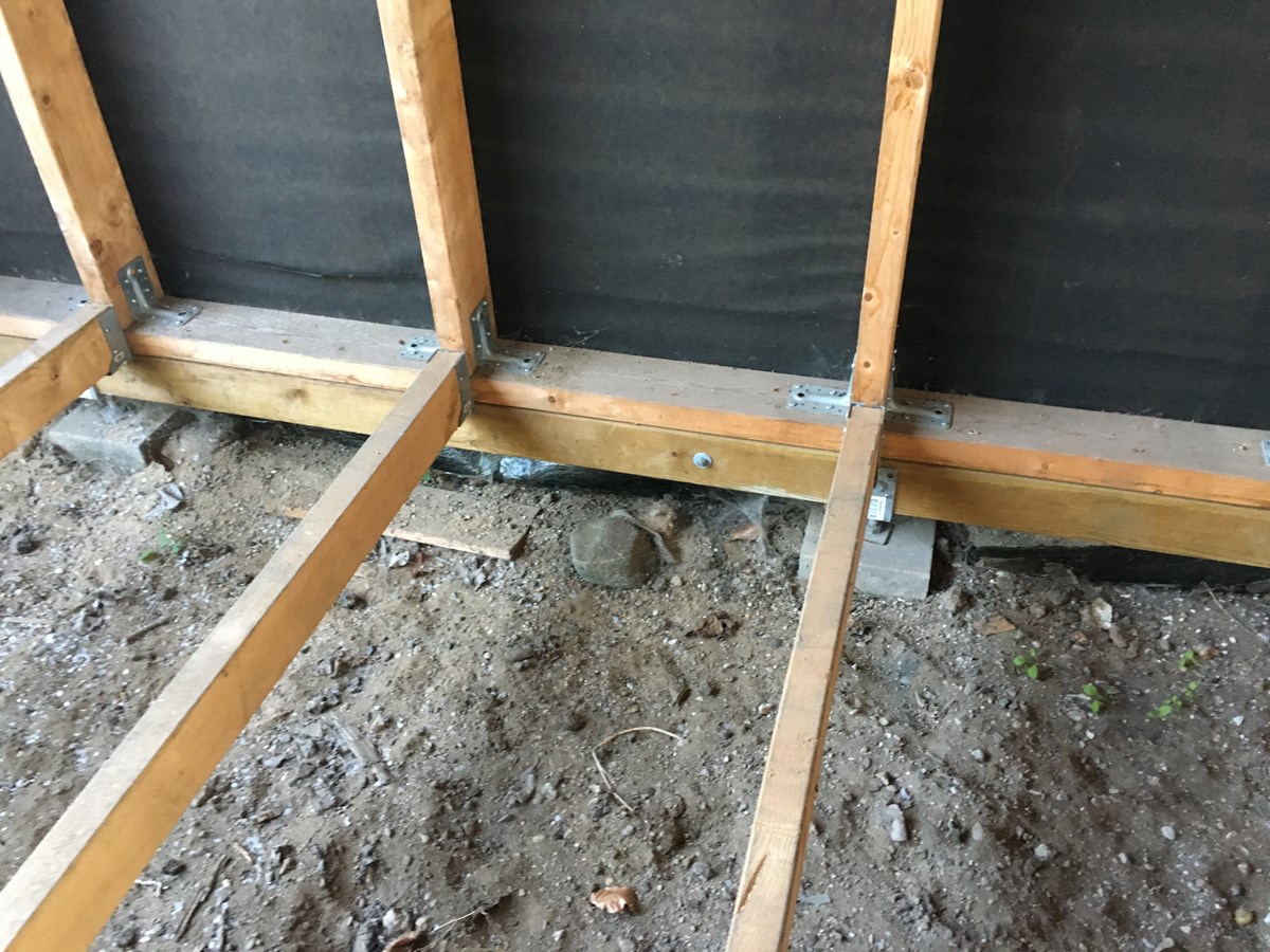

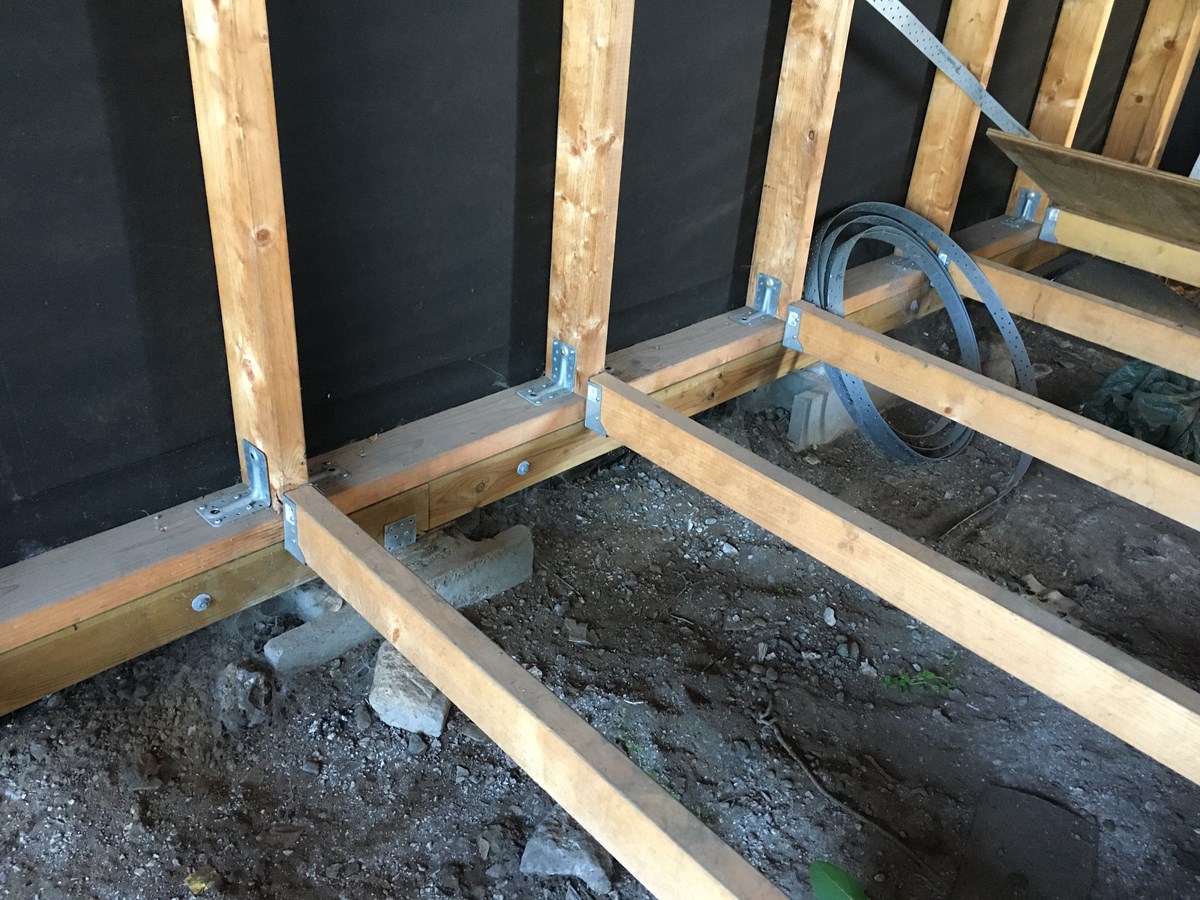

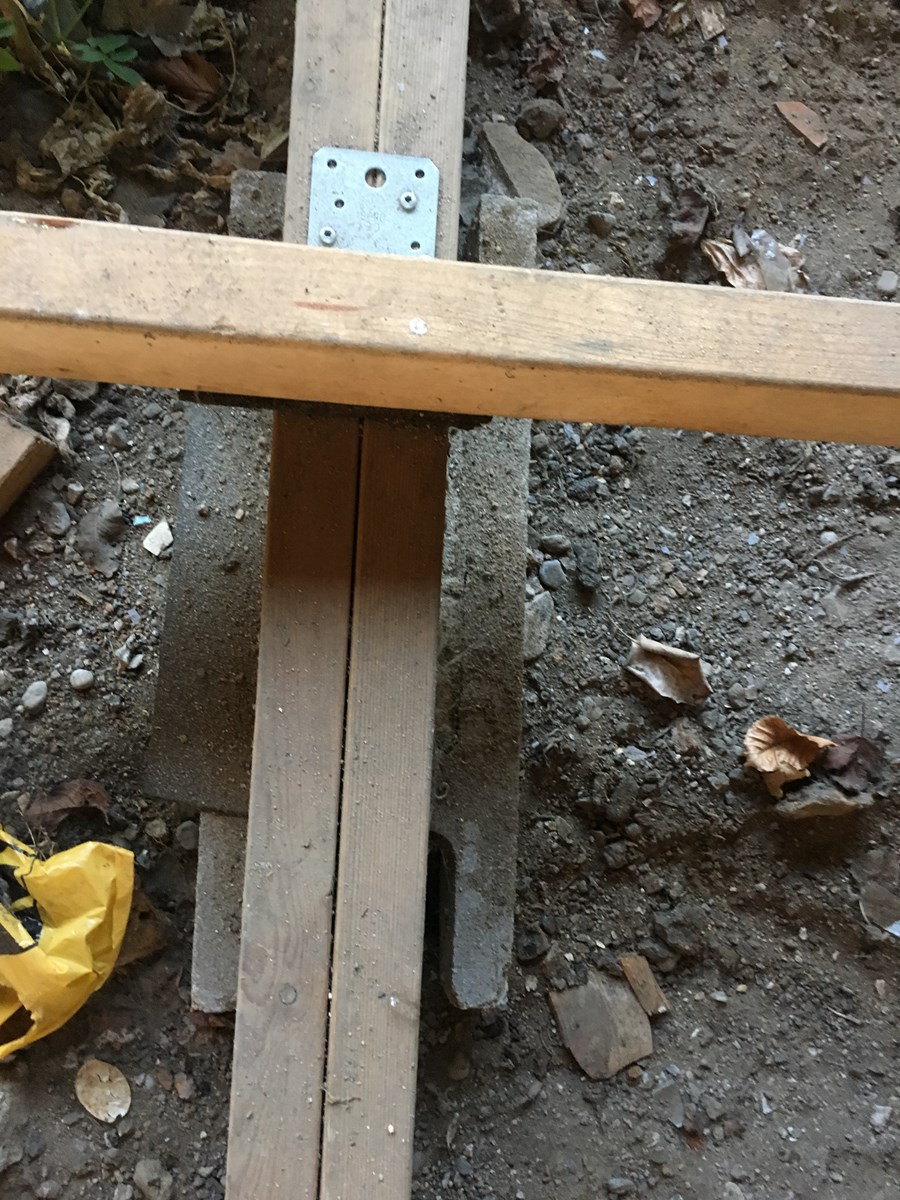

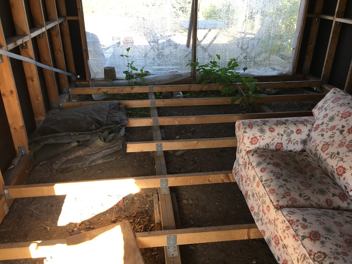

Her er billeder af gulvet (nedenfor) Det øverste er mere loft.

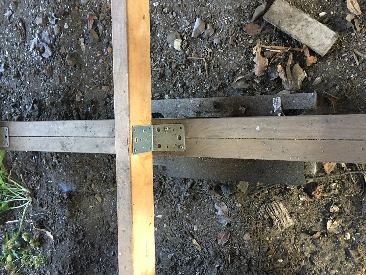

Mere gulv

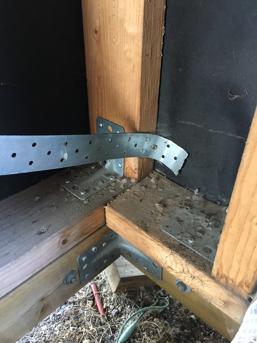

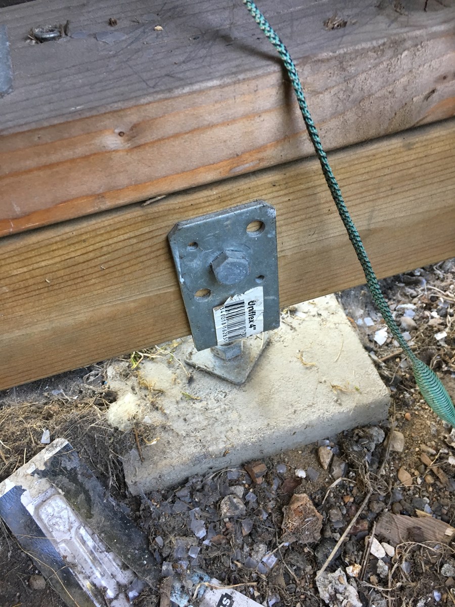

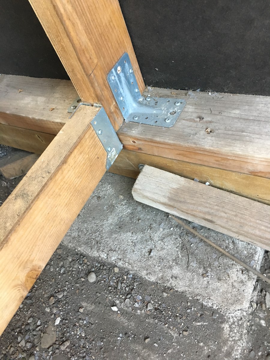

Umiddelbart tænker jeg at det ser korrekt bygget ud (har set måske 40 forskellige Youtube videoer af udgravning og støbning af fundamenter....endda på Norsk og Tysk!)
Siden af Kolonihaven som vender ud mod Kolonihavegangen - umiddelbart kan jeg ikke se, at huset kan rykkes 40 cm. til denne side, uden at træet skal væk - og så ved jeg faktisk ikke om det så rammer ind i, at der OGSÅ skal være 2,50 meter til denne side, ud mod kolonihavens vejareal?
Måske det er derfor, der står at de anbefaler at huset flyttes ned i den anden ende af haven?

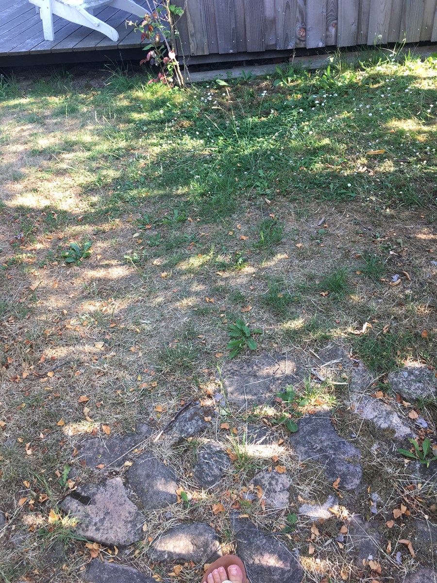

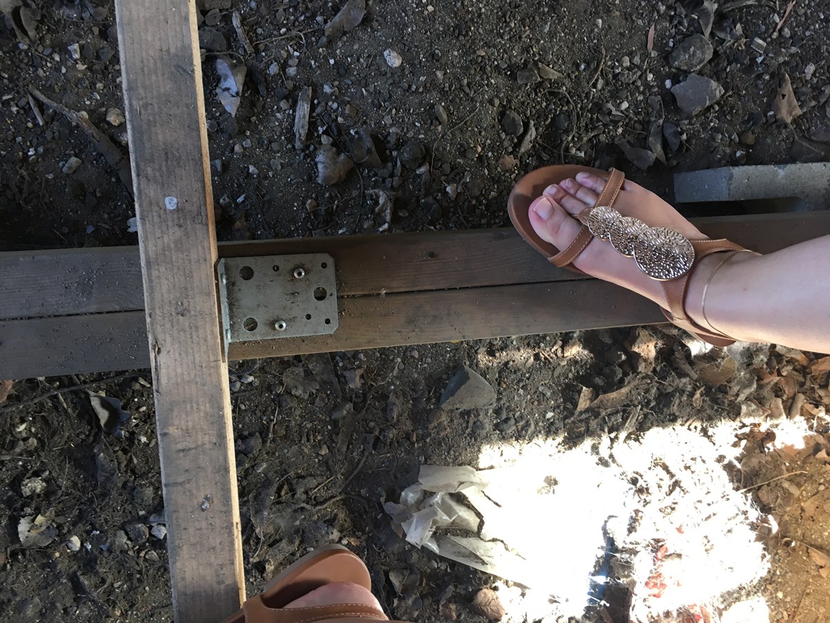

Her er mine tær ⬆️ for lige at vise hvor kort der er fra havelågen til husets kant.

Det er naturligvis lettest at flytte huset langs de nuværende punkt fundamenter. Så skal den løftes med i små nøk med en donkraft, klodses op og kan så trille på 4 rør. ( med de sko skal du passe på dine tæer  )
Er det sideværts skal der jo graves så punkt fundamenter kan flyttes. Et træ der står i vejen må man i den forbindelse betragte som en bagatel.
