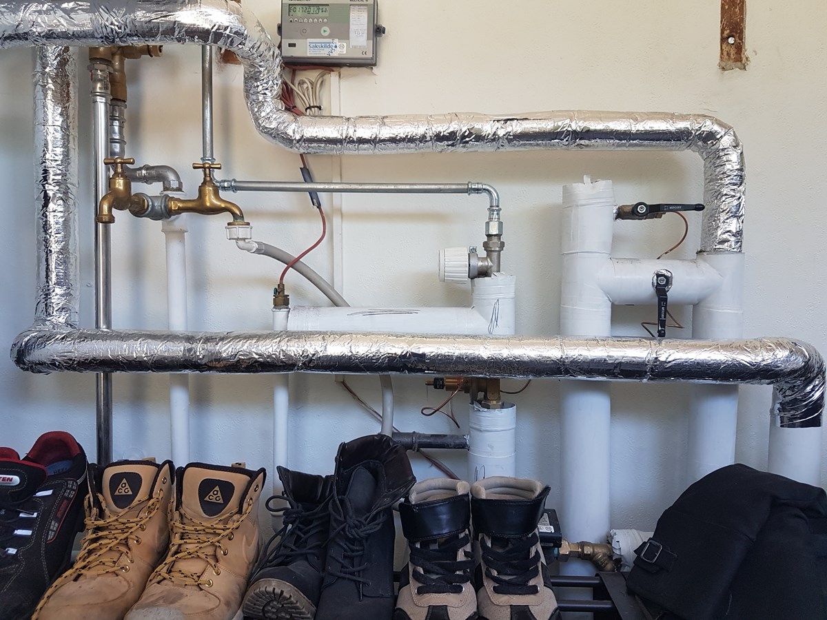

Hej vil lige høre om nogen kan hjælpe mig ang fjernvarme. Min indgangs temperatur er 52.5 og udgangs temperatur er 51.5 afkølingen er på 0 %. Har lige fået en helt ny varmevandsbeholder og troede tingene ville blive bedre men der er næsten blevet værer jeg har lukket for gennemstrømning til radiator så der kun er indgang til at varme vandet op i beholderen giver det mening at returen ligger på det samme som indgang og at nedkølingen ligger på 0% eller kan man kun måle nedkøling når der er gennemstrømning i radiatorene mvh jensen..

Jeg har haft fat i forsygningen og de anbefalede mig at kontakte foreningen og få dem til at sætte en ny varmvandsbeholder op det har de så været og gøre men det har ikke ændret på min afkøling sådan ser mit system ud

Han sagde bare at han skulle monterer en ny beholder og det gjorde han så jeg synes også der er et eller galt eller det ved jeg der er jeg har den hvide ventil du ser på billedet som er den der styre min vand temperatur og så er der en trykventil som er den der gørbdet ikke suser i radiatorerne så er der en sort box der står airflow på og det er så det.. men ligefrem og ha en nedkøling på % det kommer til at koste mig kassen
