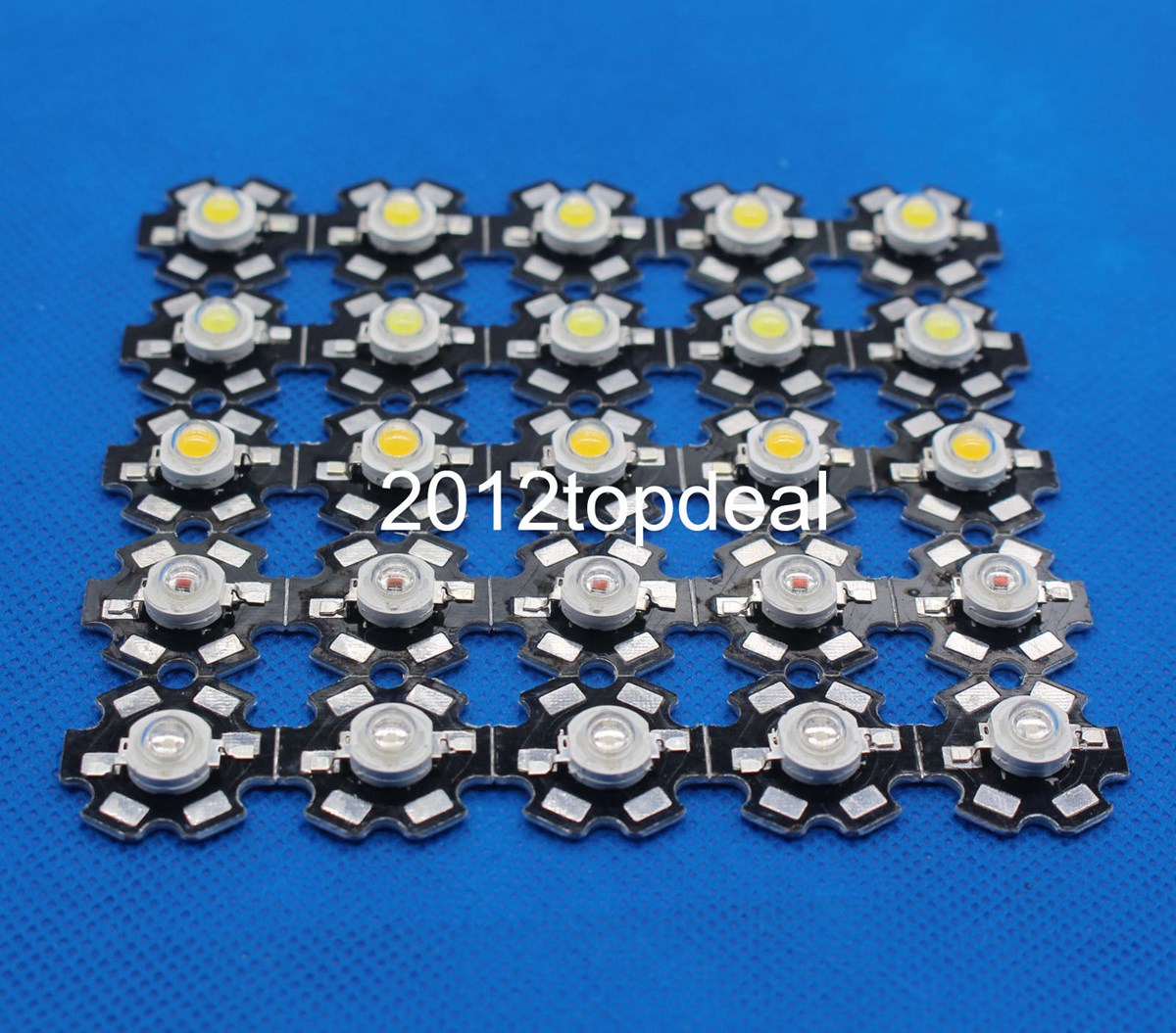

Jeg forestillede mig enkelt LED på et lille board som disse:

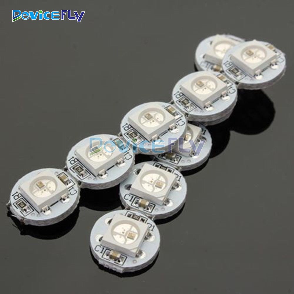

eller hvis det skal være forskellige farver - disse, der dog vil kræve en processor for at styre dem.
(Jeg har ingen ide om de er kraftige nok)
