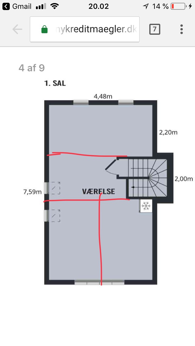

Super - jeg vedhæfter lige et billede af plantegningen og hvor vi tænker der skal være vægge.. Hvor dyrt mon sådan en omgang bliver?
Hvis ikke i kan lave noget selv, så bliver det vej omkring de 25-30 tusinde inkl. elarbejdet. Alt afhængig hvor i landet det er og hvor tilgængeligt eks. Elinstallationer er.

9000 kr 70 mm isolering væg og 2 lag på begge sider. (Lidt mere ved skråvægge.) Excl spartling og maling. Mon ikke du har 40 -45 kvm væg så det giver ca. 40000 + elektriker 15000 + døre og eventuel ekstra ovenlysvindue.
Der kendes ikke kip eller skunkhøjde ligesom der er mange flere ting der ikke kendes. Så du skal kun tage det som kvalificeret gæt.
Der ligger et lille problem i at center gips væg går ind imod et vindue. Sprossen er sikkert ikke så bred som væggen så der skal tilpasses lidt, og det ser måske ikke så fiks ud.
