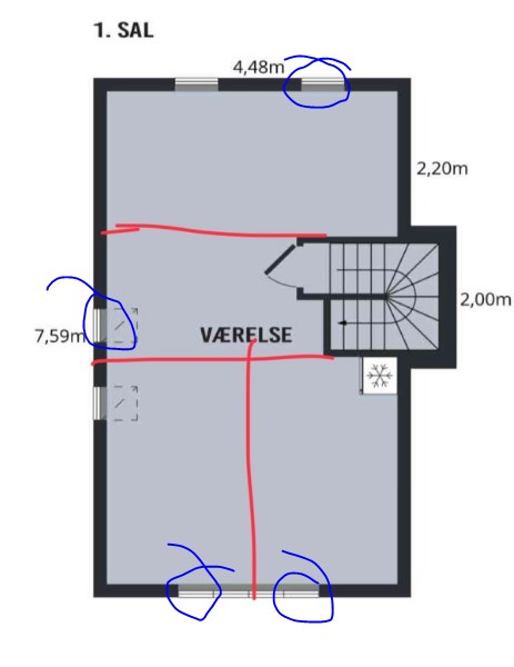

Vi er midt i huskøb og har forelsket os i et dejligt hus. Dog er hele overetagen renoveret med loft til kip og er blevet til et stort rum. Vi kunne godt tænke os at dele rummet op, således at der ville blive 3 værelser. Derfor skal der 3 vægge op.
Ville dette projekt være lige vovet nok når der nu er loft til kip? Eller tænker i, at det er ok nemt at få sat vægge op - på trods af loft til kip?

Selv om alt er nyt, så skal lyset vel tændes i hvert rum for sig, ligesom trappeopgang tændes oppe og nede.
Der hvor jeg ville sætte ekstra ovenlys vindue i er det værelse som de skitserer med kun 1/2 gavl vindue. Hos den ældste af mine sønner har de sådan et langt smalt værelse. Det blev noget helt andet med et ekstra ovenlys vindue. Perfekt med et lille skrivebord under når der skal laves lektier.

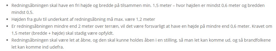

Husk ved opdeling af rum ved værelser skal der være min. 1 redningsåbning i hvert rum.
som markeret på tegning nedenfor.
Redningsåbninger skal udføres som beskrevet i nedstående tekst. Der er tale om fri lysningsmål.

Hejsa- men så passer det da også med at der er en redningsåbning i hvert rum, ik? Målene kender jeg dog ikke
klm0720 skrev den 17-06-2018 23:29:50
 Jo hvis de overholder målene, men det burde de.

Tagvinduer bestilles specielt som rednings åbninger. De er så hængslet i toppen og indholder gasfjeder ligesom det der hjælper med at løfte bagageklap på bil.
