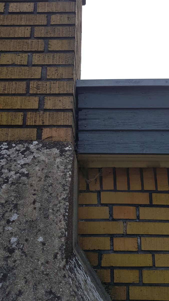

Hvordan lukker jeg revnen
Hej, nogen der kan sige hvordan jeg bedst kan lukke denne revne, da jeg har set insekter flyve ud og ind derfra
På forhånd tak

Mellem træ og murværk ?
Der kan dit lokale byggemarked hjælpe med en velegnet fugemasse...
Du kan også folde en strimmel insektnet og lægge ind bag ved, og fuge på denne, så kan de ikke gnave sig igennem

Kan jeg bruge en acrylfugemasse ?
som den her https://www.jemogfix.dk/acrylfuge-hvid/6121/9039063/
det er ikke smart at bruge acrylfuge udendørs ,det holder ikke!(jeg har prøvet)
https://www.jemogfix.dk/ms-fuge-all-in-one-graa-300-ml/6121/9044602/
Du skal se på at de er egnet til udendørs brug.

Få en til at fuge for dig. Tvivler på, at du har prøvet det før?
Mvh. Christian M
Har jeg ikke, men det kan vel ikke være så svært eller ? Hehe
Kommer an på om du er ligeglad med resultatet. Hvis du bare går igang og fuger, så vil jeg næsen garanterer, at resultatet er der efter.
Husk glittepinde og evt glittemiddel (ellers pinde og sæbevand)
Mvh. Christian M
Omvendt skal man jo lære det på et tidspunkt når man har bolig. Bare klø på.
