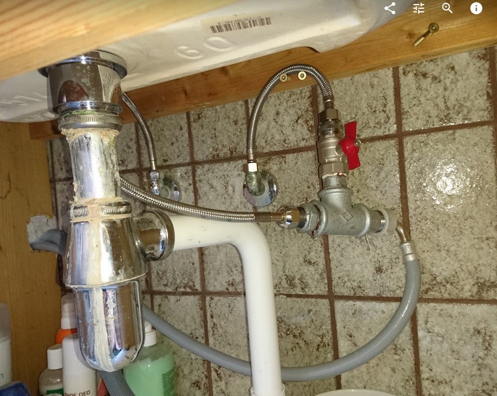

God idé med billede, her er et:
Det kolde vand kommer ind midt i billedet, går op i en bue (måske for krum ?) og fordeler sig efter den røde hane til henholdsvis vaskemaskine og vandarmaturet.
Jeg kan jo prøve at starte med, at se om der er tryk på vandet efter den røde hane ?
Jeg vil anbefale dig at fjerne det "klyt" du har under håndvasken. Udskift den oprindelige "vinkelbalofix" i væggen med en dobbelt stopventil. (Søg evt. på "billigvvs.dk".) Så kan du tilkoble på den rigtige måde og undgå dine tynde slanger.
Ok, tak, det kan jeg gøre. Mener du at flexslangerne er for tynde simpelthen ?
Som jeg også tidligere har skrevet bliver den indvendige dimension for snæver.
I øvrigt ikke korrekt at lave det hele i flexrør, det skal laves i faste rør, dette her er noget dingle værk.
Elektronikteknikeren
Jeg kan ikke ud fra fotoet vurdere dimensionen på slangen, men når dit vandtryk er faldet væsentligt, er det da en nærliggende tanke. Selvfølgelig kan der ligge noget i systemet som lukker af for vandstrømmen.
Alt andet lige, så får du en "korrek" installation med den dobbelte stopventil.
