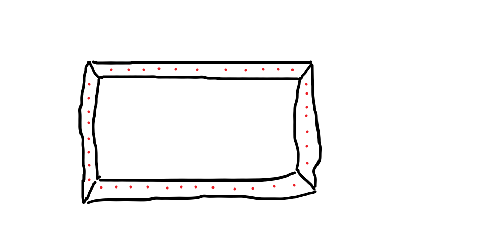

Jeg skal også lave et bord, jeg har tænkt at lave en ramme i 30x30x2 eller 40x20x2 på højkant. De røde prikker er skruehuller.
Mvh.
Mikkel
Glem at lave afstivningen med vinkeljern. I forhold til styrken bliver det alt for tung.
Hulprofil f.eks. 30x60x2 er væsentligt stærkere end 30x30x3, men fylder også noget mere. Mener også det findes i 25x50.
Husk at skruehuller svækker styrken at rørprofilet, så skal der bores, så undgå at bore for store huller.
