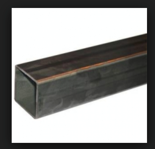

 De profilrør der bruges på kontormøbler er vel ca. 30x30x2 eller 3 firkant rør, som ofte er malede. Det vil jeg tro er ok til 1500 mm Men kommer du op på 2500 mm så kan det være f.eks. være 20x40x3 på højkant.
Ift. profiler overvejer jeg disse:

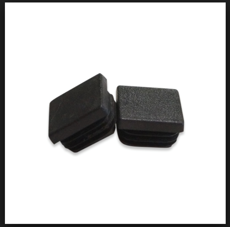

Dertil kommer disse propper i enden:

Det lyder som en fornuftig størrelse Erik. Tak

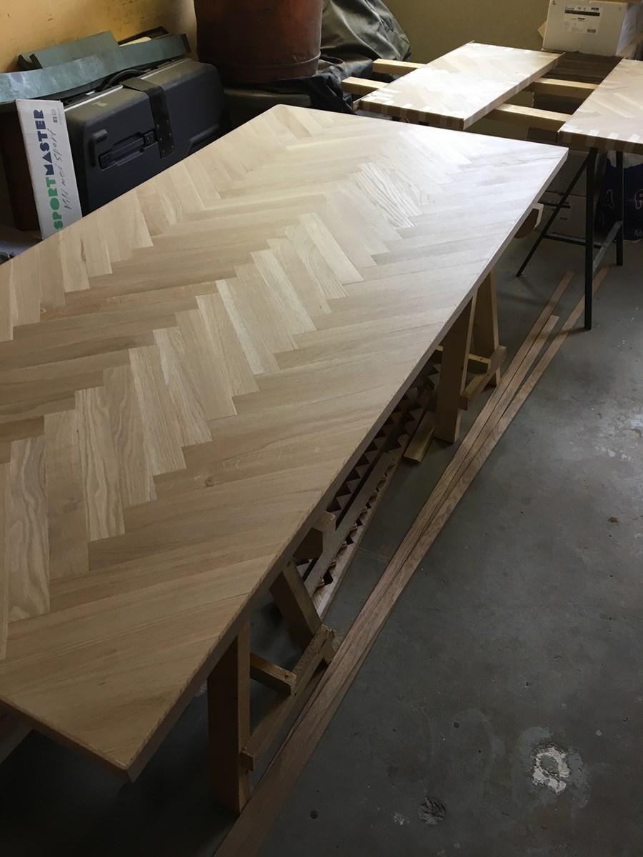

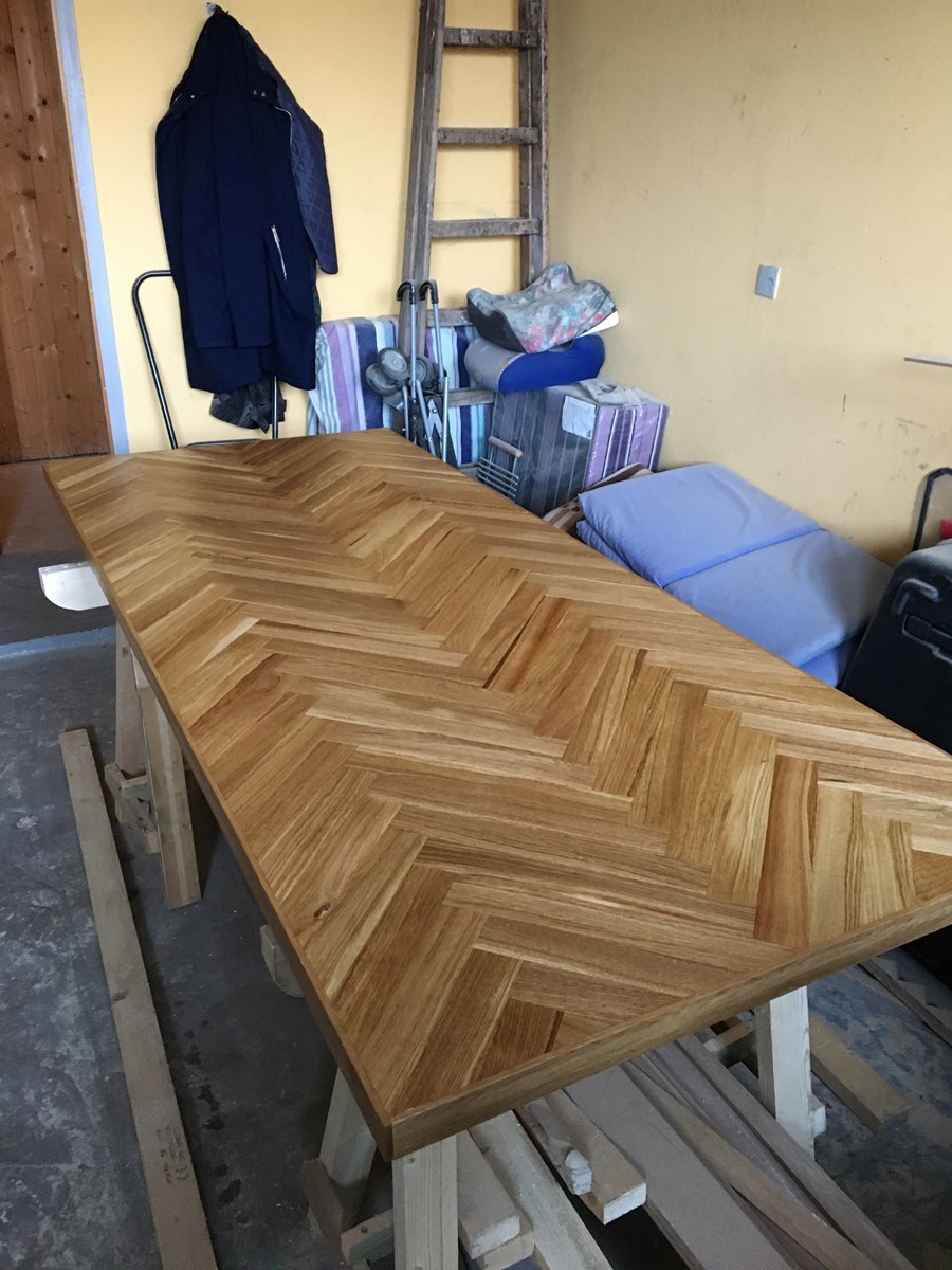

Må man se dine bordplader?
Mvh. Christian M
Det kan du tro Christian M. Det er sildebensparket der er limet oven på en spånplade.
