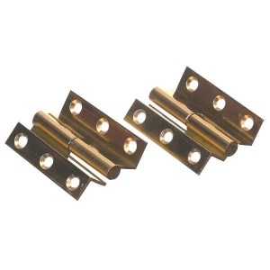

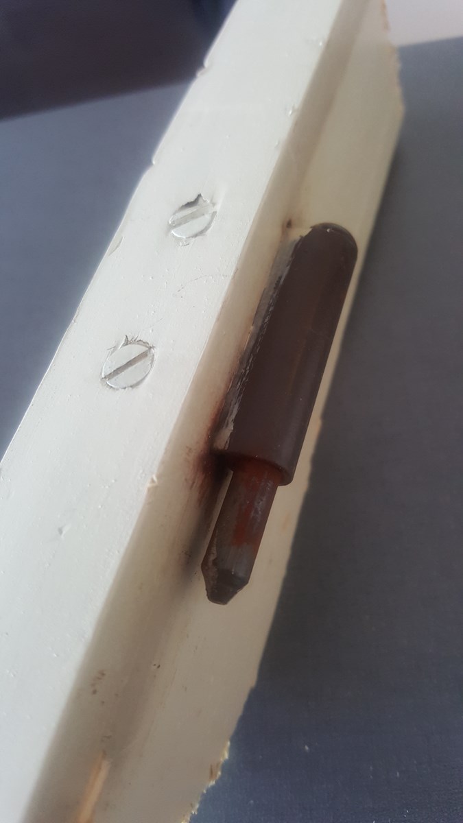

Jeg vil genbruge nogle ældre overfalsede låger med teakfiner og har fået fingrene i nogle mindst lige så gamle hængsler. Det ene, hunnen, er overfalset som lågen, mens hannen er 'skudt' ind i rammen, som det ses på billedet.

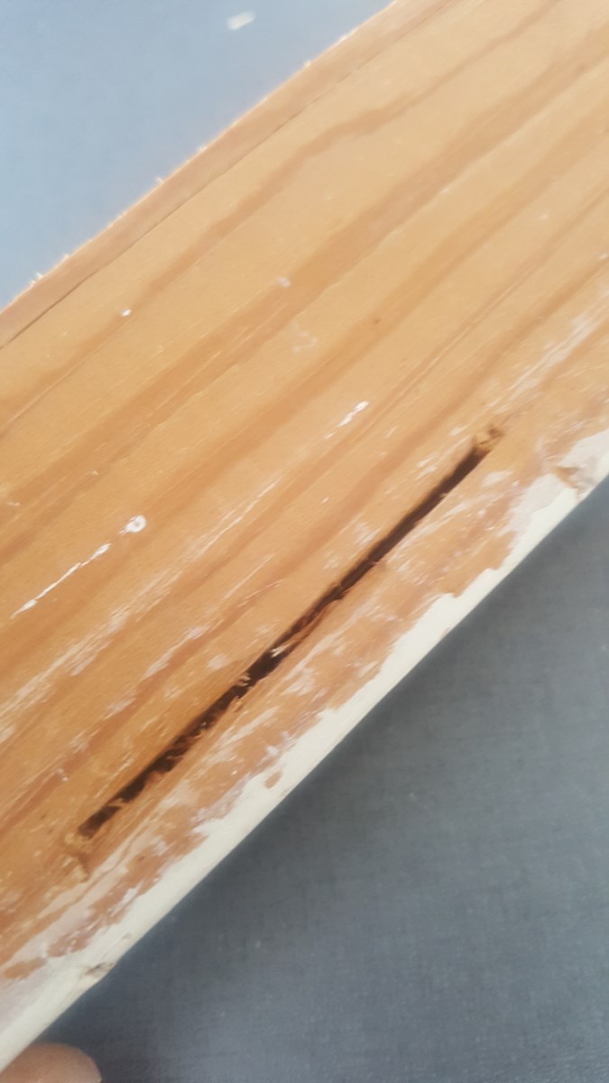

Mit spørgsmål er, om nogen af jer kyndige, ved, hvordan man skyder det ind i træet? På bagsiden kan jeg se en smal rille, lidt længere end hængslet er højt, så jeg gætter på, at snedkeren har haft et stykke værktøj, der kunne lave rillen. Næppe en stik/løvsav, men hvad kan det så være?
Det er et helt stykke træ, så der er ikke bare lagt en liste på.

Jeg ved ikke hvordan snedkeren i sin tid har gjort det, men idag ville man vel bruge en multicutter

En Multicutter er god til mange ting, men et hul til et indstikshængsel skal skæres ret præcist for ikke hængslet rokker.
Du har bedre styr på et (skarpt) stemmejern frem for en maskine i den smalle sprække.
Det er måske en pointe. Umiddelbart ville jeg tro, at et stemmejern pga sin trapez-form ville vride træet for meget fra hinanden, men nu fik jeg kigget på savklinger til multicutter, og de forekommer rigtig nok for 'tykke' med risiko for, at gøre sprækken for vid.
Jeg prøver mig lidt frem.

 Spænd et stykke træ op, så du har noget at køre klingen på multicutteren efter, og bor evt et hul i hver ende i træet hvor hængslet skal sidde, så går det ret nemt.
Overfalset låge, sidder hængslet da ikke synlig på ydersiden af lågen? I min verden kan du ikke bruge det hængsel, du har vist billeder af, men skal bruge et specielt overfaldshængsel, som findes til højre og venstre side. som f.eks.
Det er netop et hængsel fra en overfalset låge/skab fra 60erne. Hun'en er vinklet på samme måde, som på dit foto.

Tak for jeres forslag og ideer. Jeg valgte at købe en multicutter (B&D hos Silvan; den kommer næppe på overarbejde). Saven var tilpas smal til at skære en rille, som hængslerne måtte bankes (let) ned i med en hammer. Og værktøjet var ganske nemt at styre håndholdt.
Stemmejern fik jeg dog også brug for, idet hun'erne måtte undersænkes i lågen for at få det hele til at sidde perfekt.
