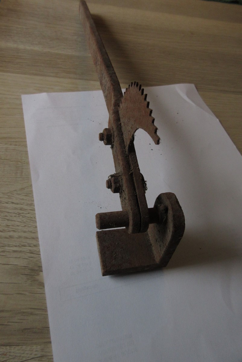

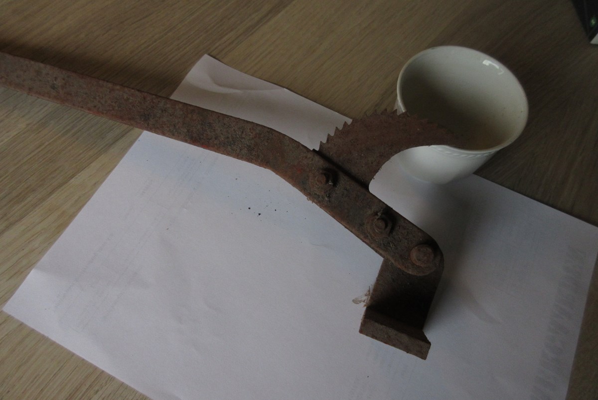

Hej jeg har tilfældigvis det rette stk værktøj liggende, til den type indstikshængsler. Men der er jo lidt langt til  postnr 2000.
Mange hilsner Kovas,
I et demokrati må alle lyve.
KK Steincke.
Hold da k... - sådan én har jeg haft engang. Jeg fandt aldrig ud af, hvad den var til, og nu er den væk. Men dejligt, at mysteriet er løst.

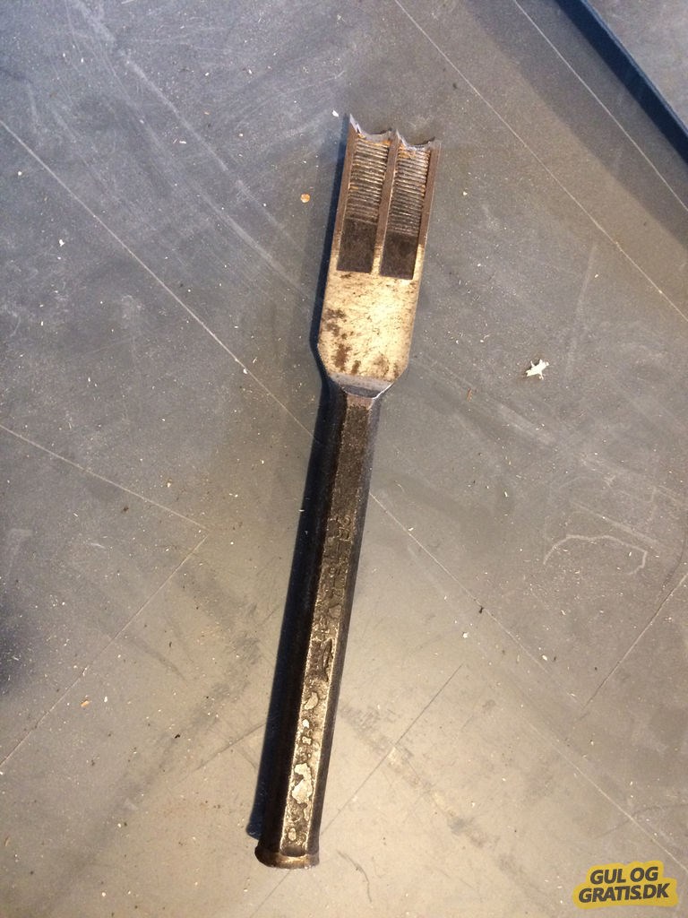

Så lige denne her på G&G, en Sandvik hængselmejsel, gad vide om den er til indstikshængsler ?? til den svimlende sum på 40 kr.
