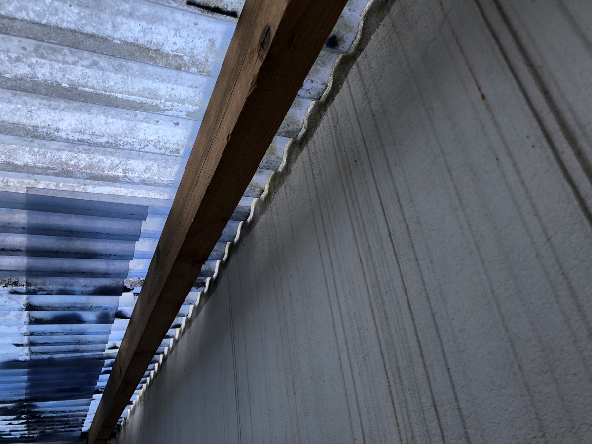

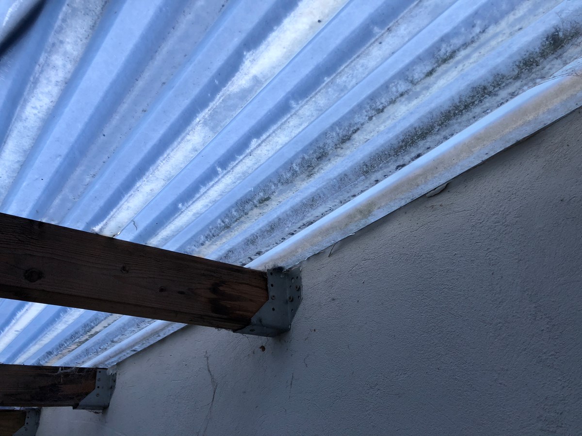

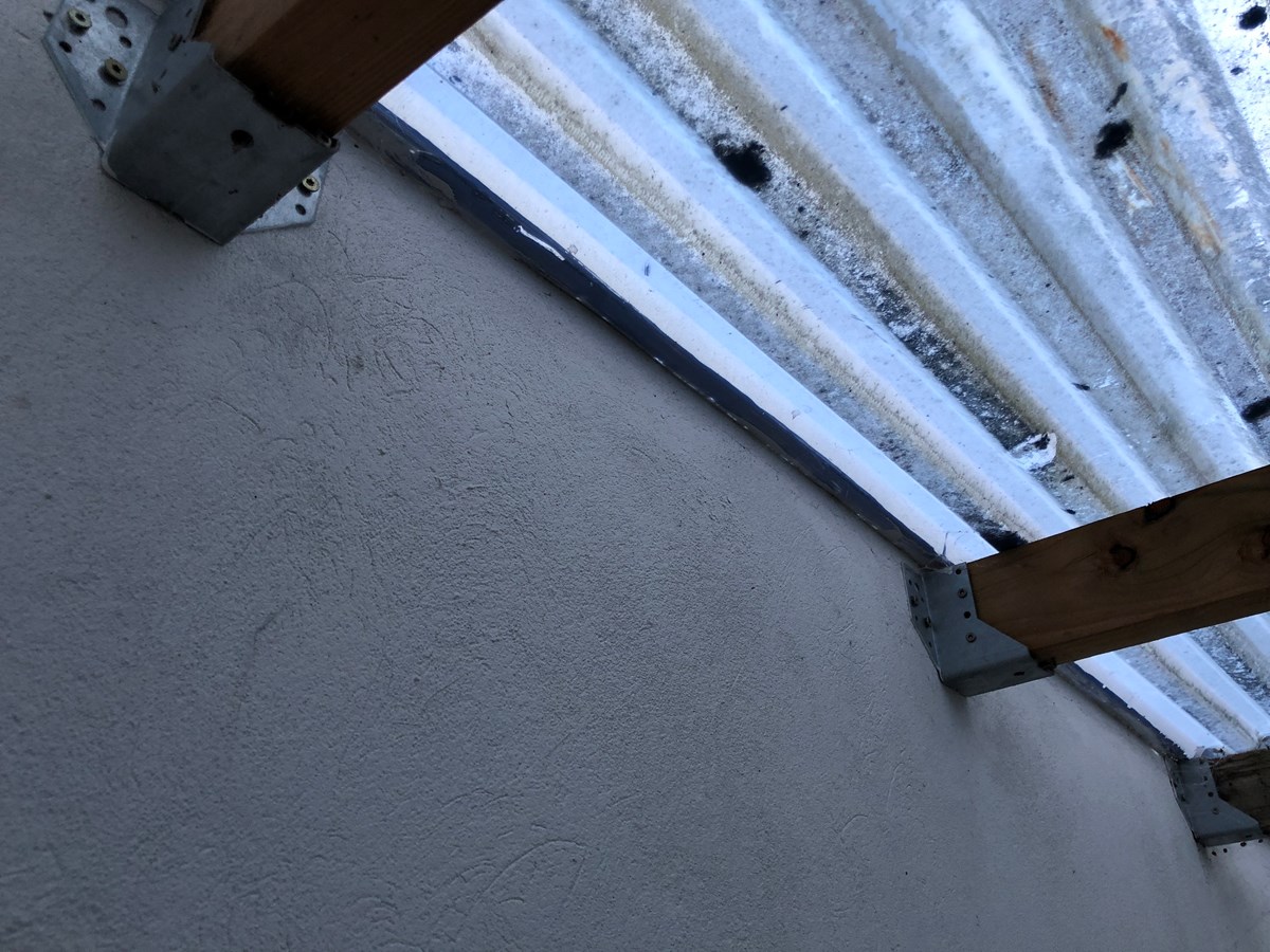

Hej begge og tak for svar. Jeg vedhæfter nogle billeder, så I kan se, hvad jeg mener.
Det øverste billede, hvor man kan se bølgerne på taget slutte mod væggen, er den smalle del af carporten. Her skal selvfølgelig være en inddækning. De to andre billeder viser langsiderne af carporten, hvor jeg gerne vil have at taget slutter tæt mod de to vægge.
