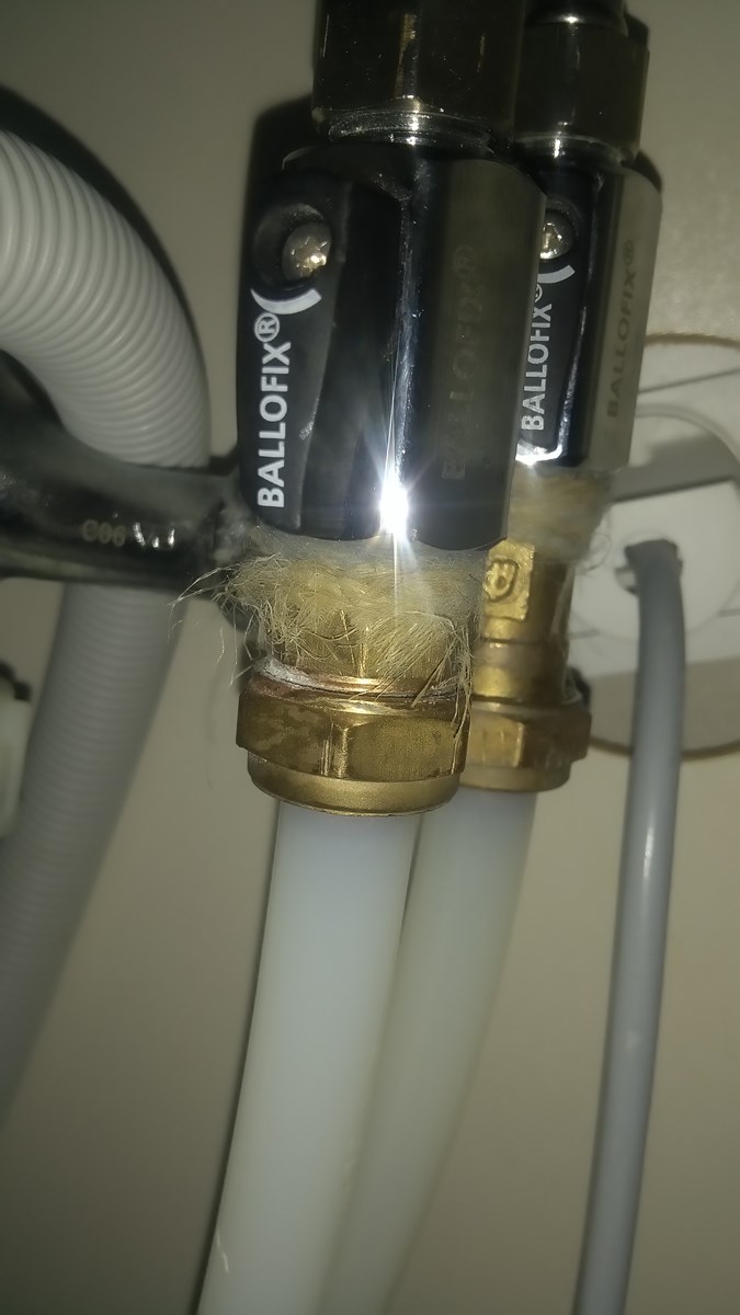

Tæring eller helt normalt?
Jeg har et et år gammelt køkken armatur, forbundet med pex-rør via messingfittings. Da jeg rodede med det i dag kunne jeg se, at der er noget hvidt stads rundt i samlingen af fittingen. Er det normalt for så ny en installation eller er der noget galt?
Beklager det dårlige billede. Det er en svær vinkel!

Og så en lighter til sidst, så er der der næsten ikke et øje tørt.
I stedet for en lighter ville jeg bruge en stålbørste på grund af brandfaren.
Det er sgu pakket forkert. Det ser ud som om, at fehåret er blevet kørt af, hvilket vil sige at det er blevet viklet forkert på.
Der er ikke kun tale om en masser overskydende fehår.
Løsning: Pak det om og gøre fittings rent inden om pakning.
Enig med Natur: Selv gjort skal være vel gjort ;-)
DavidNiels, har du selv pakket det? :-)

Hej Allan
Nej, det har jeg ikke :-)
Er lidt i tvivl om, hvad du mener: Hvilken betydning har det, at det er viklet forkert på?
Hvis man har viklet garnet på gevindet anderledes end indefra og ud og med uret, så kan garnet blive "kørt af" når man skruer noget på gevindet, som det ser ud til på fotoet.
Her er et lidt bedre foto. Kan godt se, at det ser skidt ud, men var ikke klar over, at det kunne være decideret forkert.
Du må undskylde min uvidenhed, men hvilken betydning kan det få/får det? Utæthed?
Hvis det er viklet forkert, bliver det ikke tætnet, men smidt ud.. det skal vikles "med" drejningen..
Prøv at forestille dig, at du skal hive en snor med ind, når du skruer et låg på et glas - hvis snoren går den forkerte vej, vil de ikke med ind.. (svært at forklare, kan jeg godt se..)
