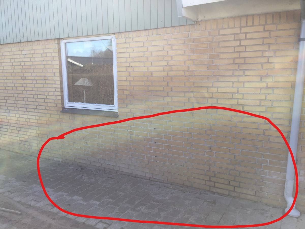

Jeg har haft kigget på et hus og har fået tilstands rapporten tilsendt.

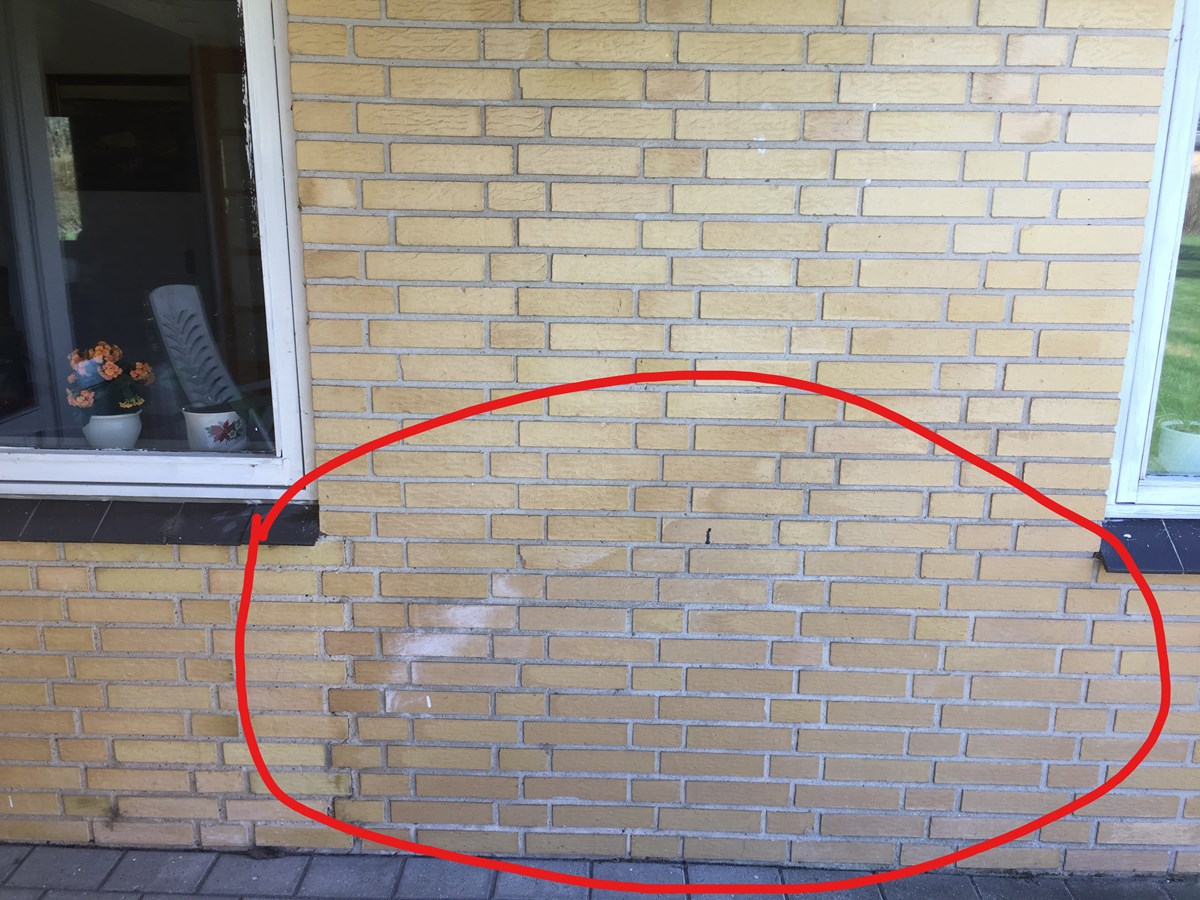

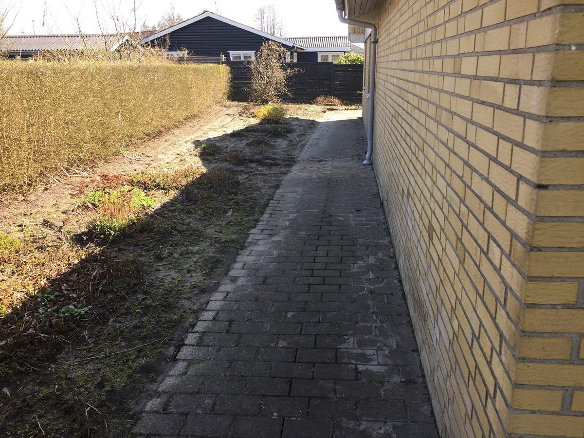

Som jeg kan læse mig til er der problemer med fugt i ydrevæggen et par steder, da jeg var ude og se huset kunne jeg godt se at terrænet ligger højt og haven har fald mod huset, dog er der ikke fugt problemer på de flader der vender mod haven.
Er der nogle som ved evt hvad man bør gøre?
Er det nok med blot at få en murer til at kigge på det eller skal man til at gå i gang med at terræn regulere omkring huset for at være på den sikre side at huset ikke optager mere fugt udenfra?
Huset er et dødsbo udbudt til 1.195.000, det ligger lidt nord for Aalborg i Nordjylland

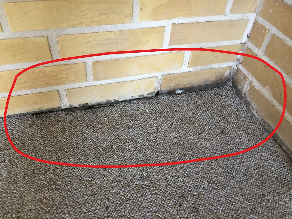

Det sorte er hvad man ser inde i tilbygninge. Hjørnet til højre er den oprindelige mur.
Velkommen på LDS

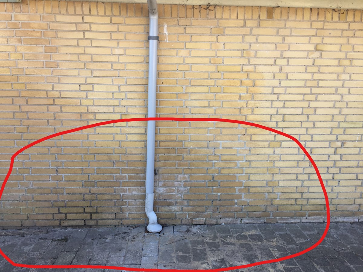

Hovedproblemet er nok at fliser ligger for højt. Der skulle være et stykke sokkel for at undgå at vandet står op på muren. Og der kunne måske være brug for afløb så vandet ledes væk. Men det ser ud til at være værst ved nedløb, og det nævnes da også som et problem, ligesom skotrende har problemer. Måske løber vandet lige ned i muren og fugten fordeles så. Du skal have de ting på plads. Altså skotrende, nedløb og måske fliser sænkes. Jeg er ret sikker på at en murer vil påpege de samme problemer.

Hvis jeg fjerner fliserne vil det så ikke bare blive værre når vandet fra haven kan løbe ned langs muren?
Det sorte som var indenfor er fra samlingen mellem det gamle og den nyere tilbygning (ca. der hvor nedløb er.)
