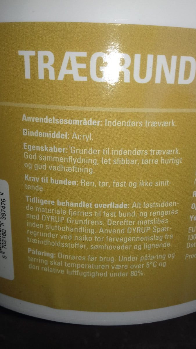

Først og fremmest ville jeg starte med at give alt træværk en let slibning, og derefter tjekke at malingen sidder godt fast. Det vil sige at maling ikke bare falder af. Dog ser det ud til at hæfte fint til underlaget
Nu skal alt støv og fedt fjernes. Til det ville jeg bruge grundrens blandet op med vand. Du skal bruge 1 dl grundrens til 9 dl vand (blandingsforhold 1:10). Sørg for at komme godt ind i hjørnerne
Derefter skal alle sæberesterne (rester af grundrens) fjernes. Til det skal du bruge rent vand fra hanen. Gerne varmt, dog uden at brænde fingrene

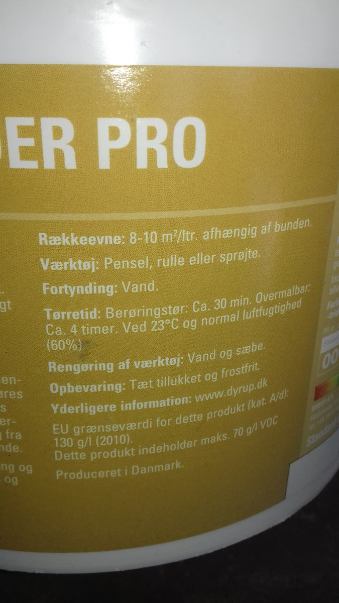

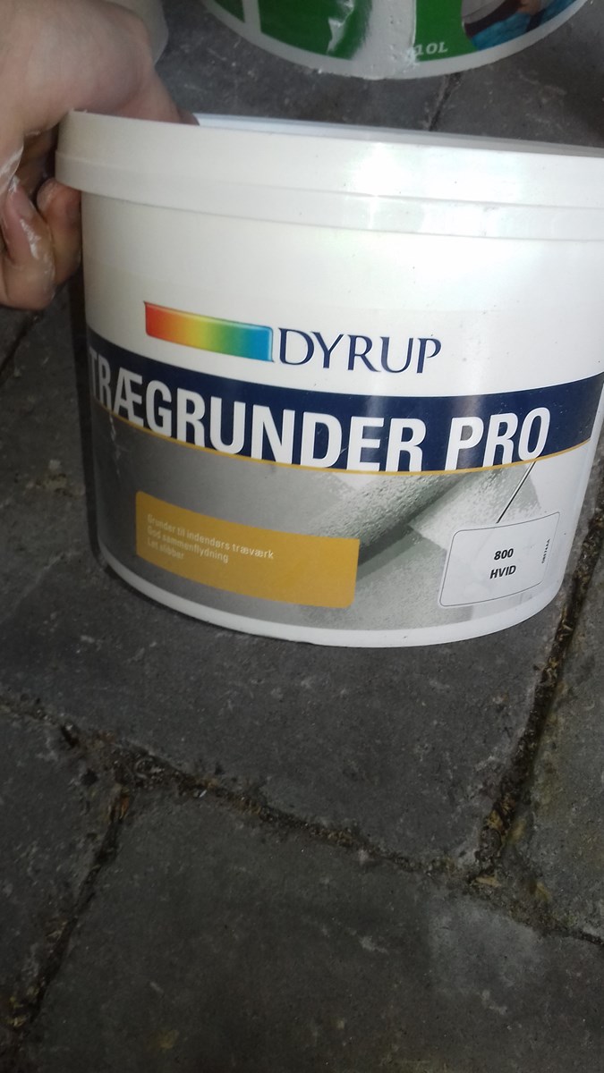

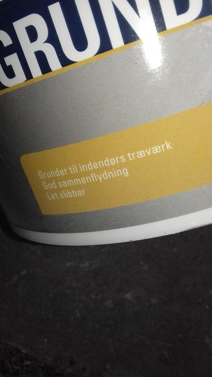

Når det er gjort skal træværket grundes. Træværket skal have 1 lag grunder. Til det skal du (hvis der ikke er røget i lejligheden) bruge dette: https://www.stark.dk/dyrup-traegrunder-pro-hvid-225-l?id=2861-9703441
Grunderen tørrer forholdsvis hurtigt, afhængig af lagtykkelsen
