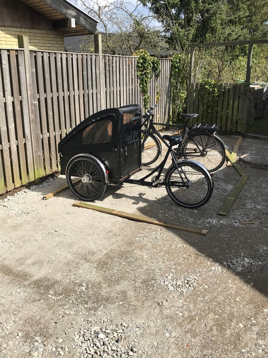

Jeg skal til at bygge et kombi skur/cykelskur. Jeg er i gang med at finde ud af designet i forhold til grunden og kloarker som nu engang står lige der hvor jeg vil bygge skuret 🙄

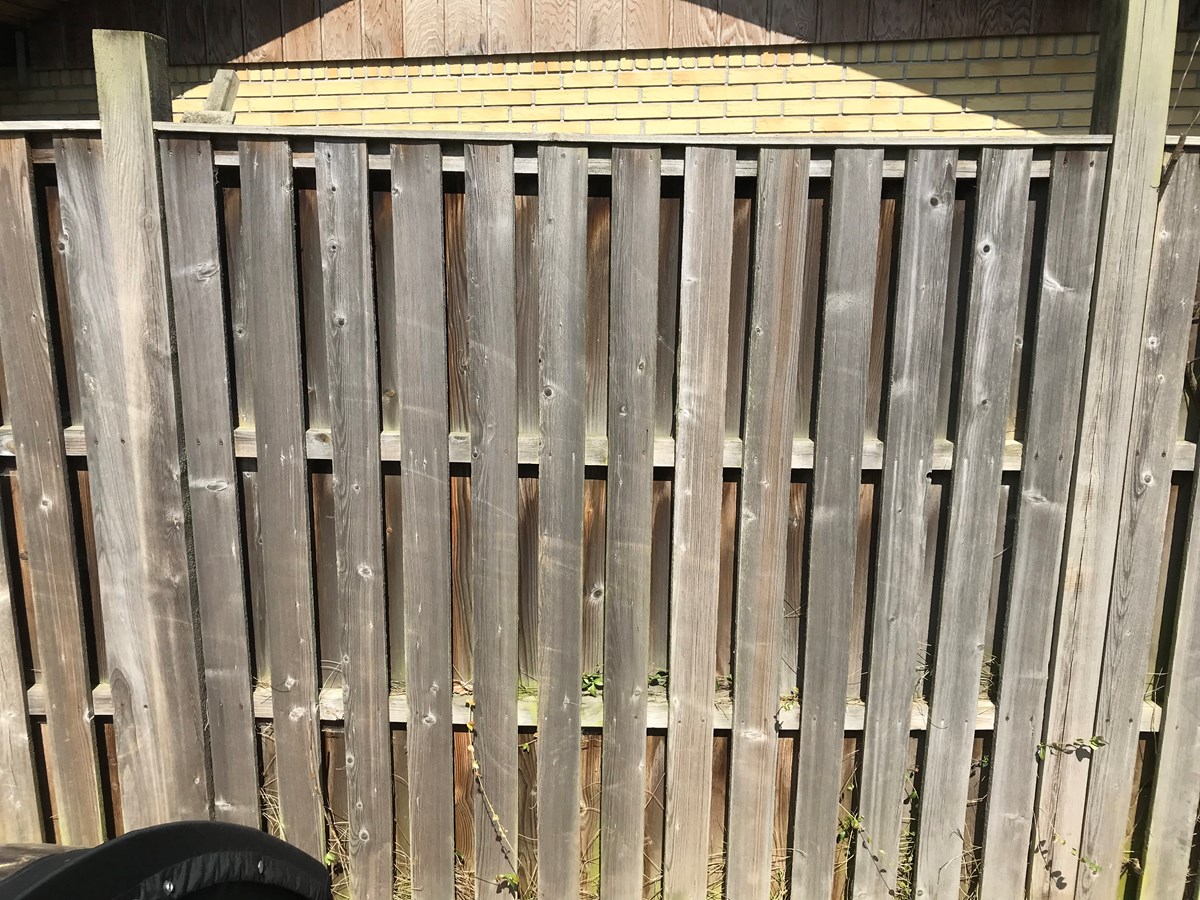

Men for at komme frem til mit spørgsmål så vil jeg hører jeres erfaring med at bygge helt op af et eksisterende hegn, altså er der en smart måde at lægge beklædningen  på ala hegnet som ses i baggrunden, dette er lavet i hele sektioner og sat op samlet.
Eller bliver jeg nødt til at have 45cm eller ligende for at kunne skrue beklædningen bagfra?

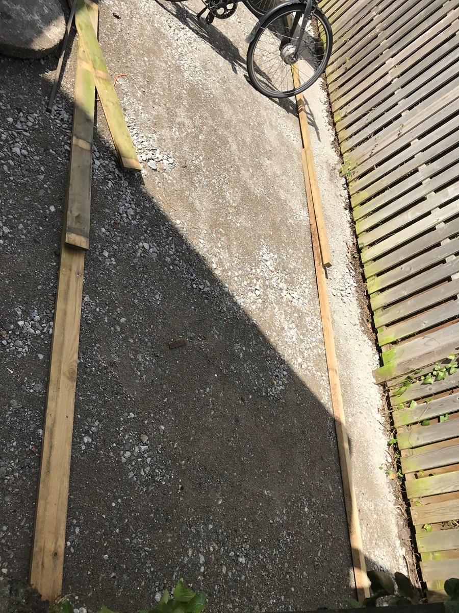

Som jeg opfatter billederne, skal skuret opføres hvor der er markeret med brædder.
Du kan enten opfører skuret som en åben overdækning uden sider. Det beskytter cyklerne mod nedbør og holder dem tørre og harmonerer godt til det eksisterende.
Er pladsen ud mod offentlig vej, kan du delvis sikre mod tyveri ved at opfører sider i samme design og materialer som det eksisterende hegn. Det giver det bedste arkitektoniske indtryk.
Vær varsom med at bygge noget der afviger for meget i husets stil og karakter. Lad din æstetiske sans være afgørende.
Det viste hegn er ikke særlig vandalsikret, så jeg ville overveje at bygge et skur til mere værdifulde ting inde på grunden.
Du skriver at hegnet er sat op samlet sektionsvis. Tag 1. og sidste bræt af i en sektion, så kan sektionen måske midlertidig skrues af og du har plads til at fæstne din vægbeklædning.
Men ellers enig med Rantzau brug hegnets design i skuret,

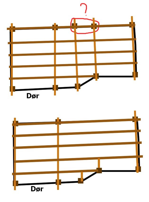

Hmm jeg er ikke helt sikker på om det kan lade sig gøre eller ej at lave beklædningen i sektioner, så måske jeg bare skal lave det med mellemrum bag til.
Hvordan ville i gøre det med stolperne?
det er set oppe fra.
Kom gerne med forslag hvis jeg er helt væk i det jeg har tegnet.
