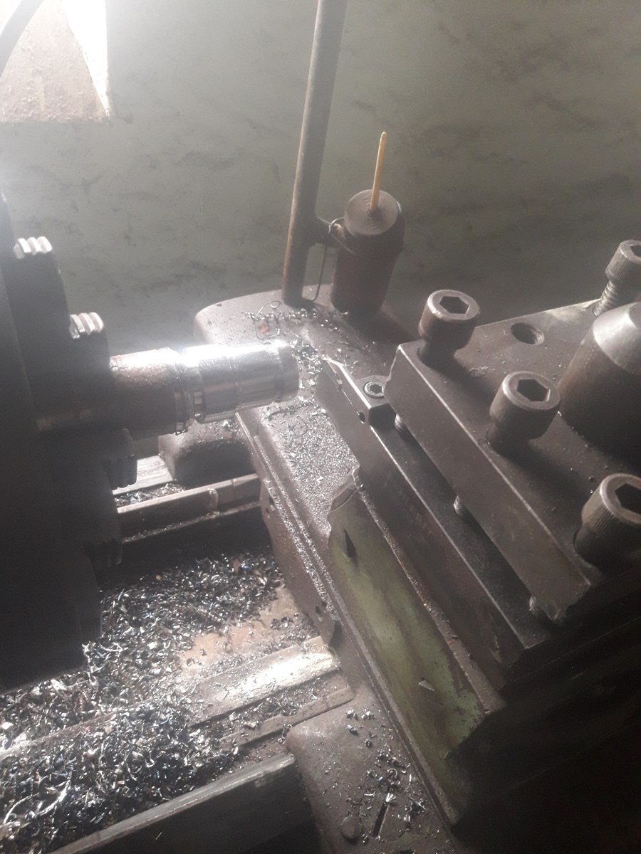

Jeg kom til at købe en del drejestål til platter, på auktion.  sammen med en del store konusbor, med for stor konus(kan så løses jo) samt pinoler til noget kæmpe maskineri.
Men mine drejestål er 25 mm, de kan godt gå i min værktøjsholder. Det sådan en man spænder stålet med 3 skruer, og shimser stålet op for at få det i center.
Men side stålet kan godt bruges, det kan stik stålet ikke. Jeg kan ikke shimse det op, så den kommer i center.
Hvad gør man så? Jeg tænkte om sådan en hurtigskift holder kunne løse det. Har dog ikke brug for hurtigskift. Jeg har tid nok.

Man lægger ofte et stykke fladt under stålholder, så det kommer til at passe. Når du så kender tykkelsen må den jo gemmes sammen med stikstål holder.
Du kan jo fræse af dit stål, hvis det ikke kan komme i center, ved brug af underlæg.
Hvis der er gods nok i din stålholder, kan du jo også vælge at fræse lidt af den.

Okay, det skal jeg nok ud i byen og have gjort. det kunne være nemt at få fræst af stålholderen.

Prøv med et billede så er det nemmere at se hvordan det er indrettet.
Jeg havde på et tidspunkt samme problem, jeg fræsede af stålholderen, ved at sætte en Endefræser op i trekloen på drejebænken.
Du kunne jo godt lave en holder, der går uden for den oprindelige stålholder, men det vil jo give noget ekstra udhæng, og gøre opstillingen mere ustabil.
Er det oversiden af dine stålholdere der skal fræses af, kunne du jo slibe/skære det af med vinkelsliberen, det kan godt gå, da det jo kun er skruerne der har kontakt her.

Hvordan styrer du højden når du fræser af bunden af stål holderen?
Umiddelbart er det næsten halvdelen jeg skal fræse af.
Ja det kan jeg godt, det spiller ikke med stålhøjden, tror det bliver for meget, at fjerne halvdelen af godset i stålholderen.
Så find en der kan fræse af dine drejestål, eller find nogle der er mindre.
Du kunne jo også fjerne stålholderen helt, og spænde stålet op med spændejern, men en lidt bøvlet måde.
Jeg fandt en endefræser der passede i diameteren, da jeg fræsede af min daværende stålholder. (men du kan jo også ligge mellemlæg under stålholderen, så du hæver den, når der skal fræses af bunden)
