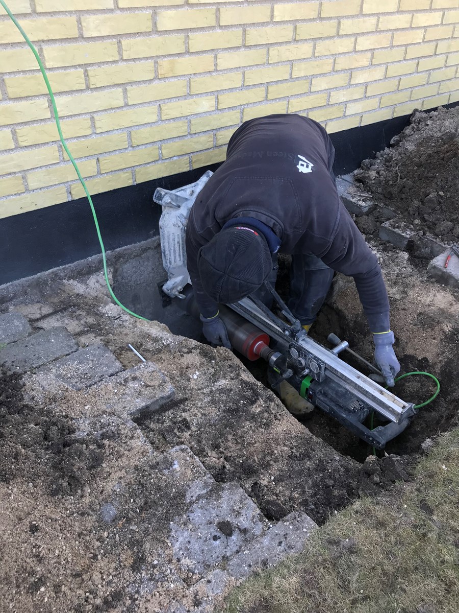

Vi skal flytte vask jf. nyt køkken. Der er desværre ikke nok plads til vandafledning under trægulvet og kloakmesteren vil derfor skære op til 80 mm ned i betondækket (Se grøn streg). Betondækket er selvbærende lecabeton med en tykkelse på 200mm. Har også tilføjet et billede af det ventilerede hulrum.
Spørgsmålet er om dette er klogt? Hvor meget vil det svække konstruktionen?
