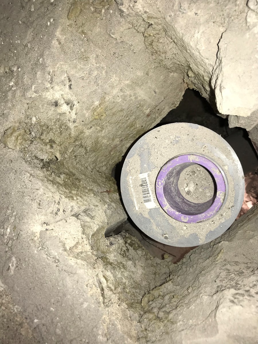

Vi skal flytte vask jf. nyt køkken. Der er desværre ikke nok plads til vandafledning under trægulvet og kloakmesteren vil derfor skære op til 80 mm ned i betondækket (Se grøn streg). Betondækket er selvbærende lecabeton med en tykkelse på 200mm. Har også tilføjet et billede af det ventilerede hulrum.

Billedet af det ventilerede hulrum - hvad viser det? Troede det var hulrummet under dækket.
Det er hulrummet under dækket. Betondæk øverst og flyvesand nederst.

Hvordan har du taget Fotoet af hulrummet under dækket?
Det se ud som om du har haft kameraet nede under dækket.

Tog billederne med min telefon i hånden hvor jeg rakte ned i 15x15 hullet. Der er leca i 60% af huset resten er fra 2004 med styrolit og rionet med gulvvarme uden hulrum. At lave et “mandehul” vil nok svække gulvet mere end at fræse en 80mm rille!?
