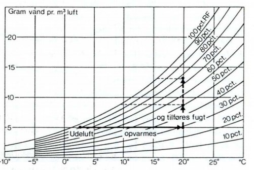

 Takker, det giver nu mening med "Den tørre luft kan sagtens optage den fugt vi mennesker afgive". Den tørre luft IND; hvor kommer den fra? Ude fra eller genbrug af indendørs luft, som bliver tørret, renset og varme genbruges?
 Den kommer udefra. Hvis vi f.eks. suger luft ind med ca. 3°C og en luftfugtighed på 90 pct, som vil blive opvarmet til ca. 20 °C i dit varmegenvindingssystem. Når udeluften bliver varmet op, vil den kunne optage meget mere fugt, og derfor vil den relative luftfugtighed falde fra ca. 90 til ca. 30%. Altså vil det være en tør frisk luft der bliver blæst ind.
På den anden siden vil din udsugningsluft, der har optaget fugt fra mennesker, tørretumbler, bad etc. måske have en relativ fugtighed 40-50%, blive afkølet i dit genvendingsanlæg og den relative fugtighed vil stige til over 100%, og du vil derfor få kondens i anlægget - derfor har man kondensafløb.
Håber det giver mening.
