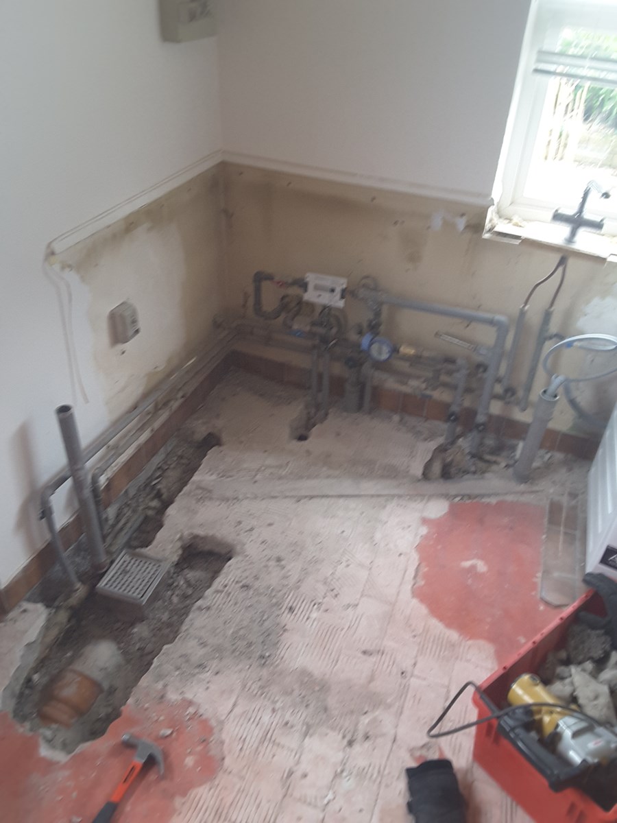

Afløb skifter vi i samme omgang så beton rundt om der er allerede fjernet .
Lidt dårligt billede

Hej igen. Er gået i gang med at rykke det hele op. Har kigget lidt videre på hvad der skal ske.

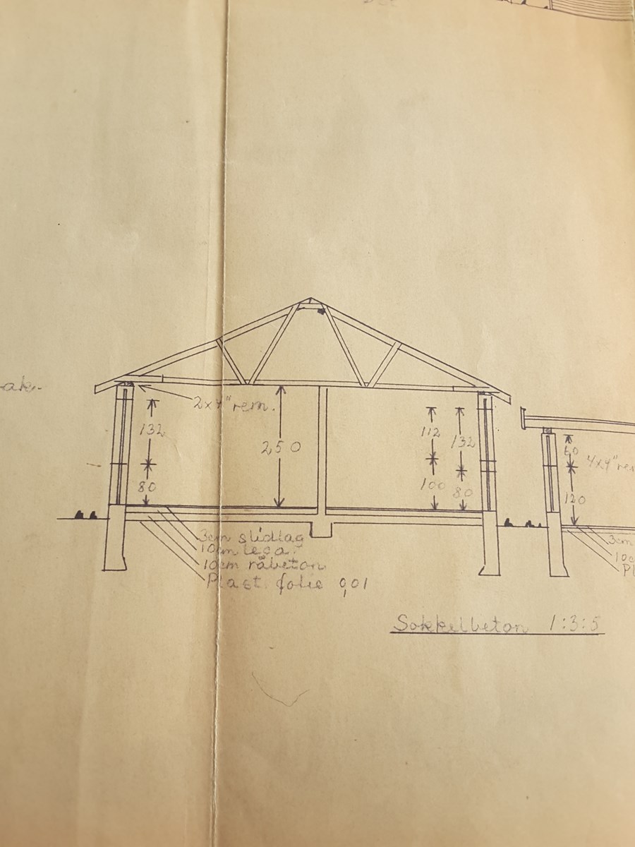

Her ses den oprindelige tegning. En som evt kan se ud fra den om det er muligt at lægge 150mm grus 400 mm flamingo rivnet rør til gulvvarme samt cement og stadig ramme den orignale gulv højde i hytten
