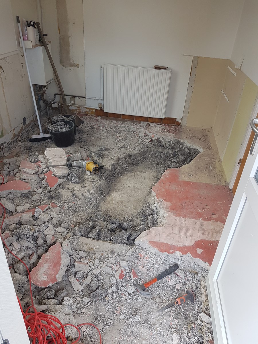

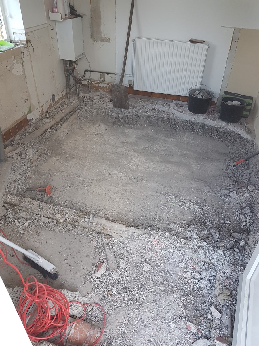

En lille update på processen. Går stille og roligt frem af. Har haft en del arbejde ved siden af så er ikke nået så langt men står ikke helt stille
Tog lige et nap idag. Så er kommet et stykke nærmere
Det første lag samt leca er ved og være fjernet
