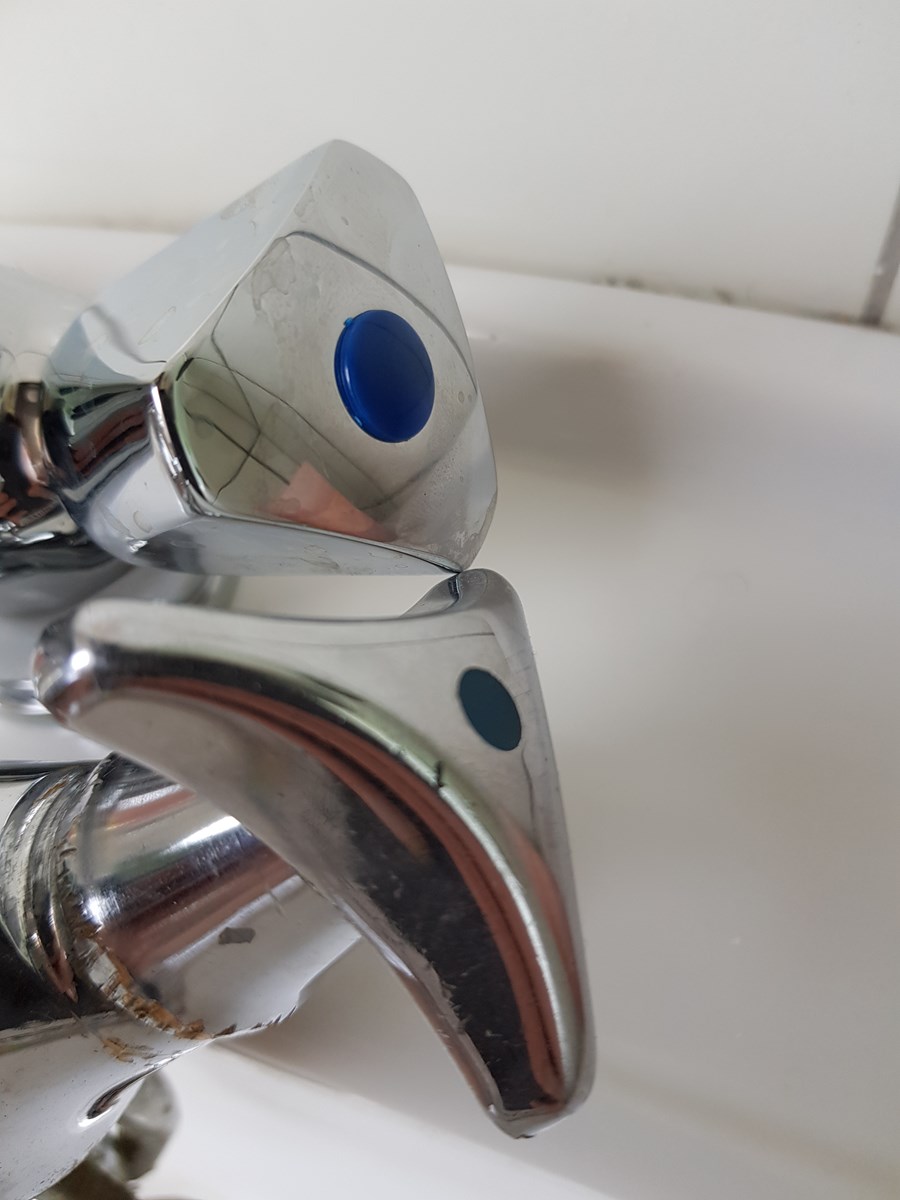

Jeg forsøger at bryde ind i armaturet på billedet, men har ikke haft held med at få grebet af ved at hive i det og banke lidt med en gummihammer. Jeg overvejer, om der er en skrue under den røde prik, men den virker umulig at få ud selv med en lille skruetrækker, så jeg er bange for at ødelægge prikken helt for så at finde ud af, der ikke er nogen skrue...
Er der nogen, der kender vandhanen og kan fortælle, hvordan grebet kommer af?

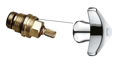

Som andre har skrevet er grebet nok "groet fast" pga. kalk. Nedenunder er indsat en tegning som viser princippet.
Tak jhb - det er til stor hjælp lige at se det visuelt

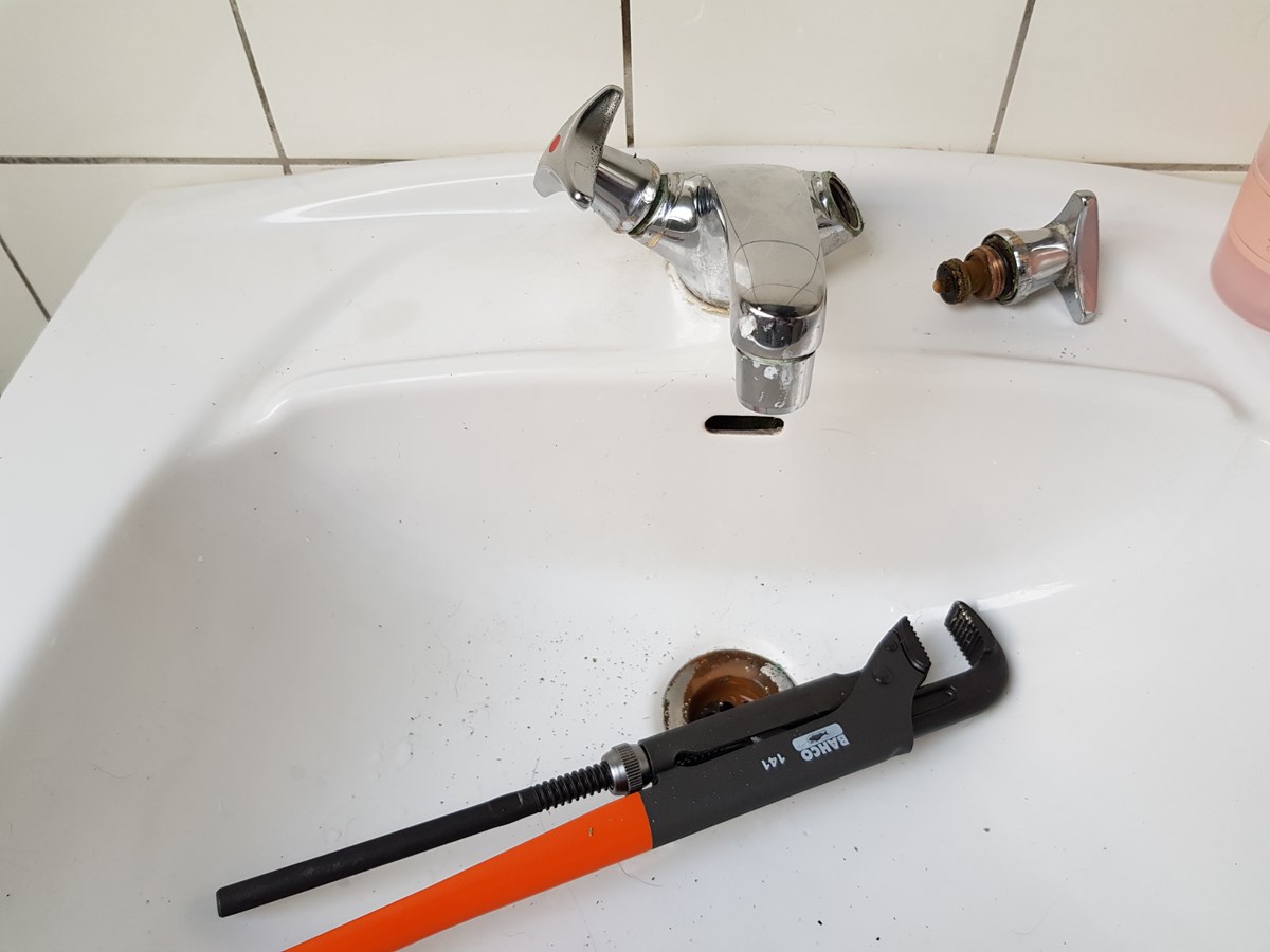

Så lykkedes det sgu! Sådan halvt i hvert fald.
Jeg måtte have fat i en rørtang, fordi de fastnøglesæt jeg kunne finde var for små.
Grebet til venstre fik jeg skruet løs, men det kommer ikke helt af som det andet greb. Den kører bare rundt og rundt.
Tillykke til jer, der fik ret i, at det hele skulle skrues af
Jeg må nok gribe til lommerne og få mig et nyt armatur, for jeg kommer vist ikke længere med det andet greb

Nu det er lykkedes at få skilt det ad, kunne du så ikke lige tage den blå/røde prik ud, så vi kan se om der sidder en skrue inden under.
Jeg tror stadigvæk på at håndgrebet på varmtvandshanen blot skal trækkes op. Det sidder sikkert fast i "strålerne" på ventildelen. Brug evt. en lille hammer til at så opad med.
Den ventildel du har fået skruet af, der sidder "røret" om ventilen åbenbart mere fast end ventildelen i armaturet. Jeg ville spænde om gevindet i ventildelen (forsigtigt), og se om "røret" kan løsnes.
Det ser ikke ud til at være muligt at komme ind den vej. Her kan du se forskellen, hvor den øverste er en, der har skrue under prikken.
