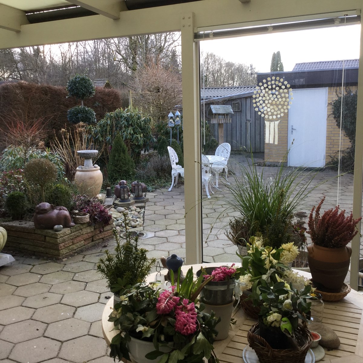

Vi vil gerne købe en terassevarmer, infrarød til ophængning på en bjælke under terassetaget. Formålet er at opvarme et hjørne af terassen, hvor yndlingspladsen er er et stort rundt bord med stole og en sofa for enden. 12-17 m2. Hjørnet er i en husvinkel med mur og vinduer på de to sider og med en glasfacade med panserglas på den 3. Facade. Glasfacaden er 4 m mens det samlede overdækkede areal er 10 m langt.
Jeg vil gerne have en permanent løsning, men har ingen el tilslutning. Det kan en elektriker måske klare ved at føre en ledning fra stuen ud til bjælken?
