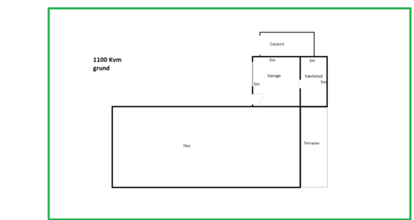

Som det kan ses på min hurtige skitse fra Paint står der en carport ved siden af garagen/værkstedet, som vi gerne vil rive ned og udvide garagen til en dobbeltgarage enten med 2 porte eller én stor port.

Udfra hvad du skriver er det jo fuldstændigt umuligt at give en pris på.
måske 40m2 x 5000,- = 200.000,-
Velkommen på LDS
Skal det gøres til rimelige penge, så bør den nuværende garage og værksted bibeholdes. Så kan du bygge en ny garage ud til skel. Nu har du stillet spørgsmålet på en lavdetselv side. Så det er jo der vi kan tage udgangspunktet, altså at arbejdsløn ikke medregnes.
Hvis vi går ud fra at carport går til skel nu, og at du nogenlunde har tegnet det i størrelses forhold, så kan den nye garage blive 8 x ca. 3 meter altså 24-26 m2 .
Så mon ikke materialer alene beløber sig til 50-75,000 kr.
Derudover kommer jo så 2 fjernbetjente porte hvis de skal være ens.
