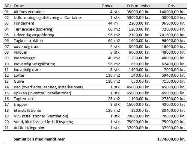

jeg har lavet et udkast til økonomi her - selvfølgelig uden indregnet mandetimer.
Måske nogle håndværkere herinde, kan kommentere på, om mine beregninger til materialer er helt håbløst beregnet?

Du kommer ikke langt med det beløb du har sat af.
enfamilieshus ligger på omkring 13000-14000 kr pr. kvadratmeter.
120 kvadratmeter 13000 kr = 1.560.000 kr.
120 kvadratmeter 14000 kr = 1.680.000 kr.
Hvis man tager udgangspunkt i det du har fortalt vil det rundt regnet bliver 1.380.000 kr.

Tusind tak for alle jeres svar og jeres beregninger. Det gør mig meget klogere.

Så et sted imellem dine 60 k og bornholmer murerens 190 k kr. Har du jo til at lave en anden bærende konstruktion, som er med gængse materialer.
