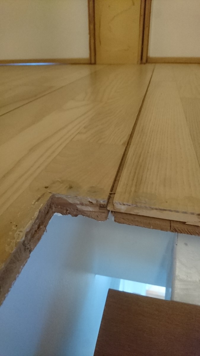

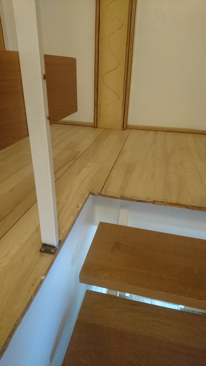

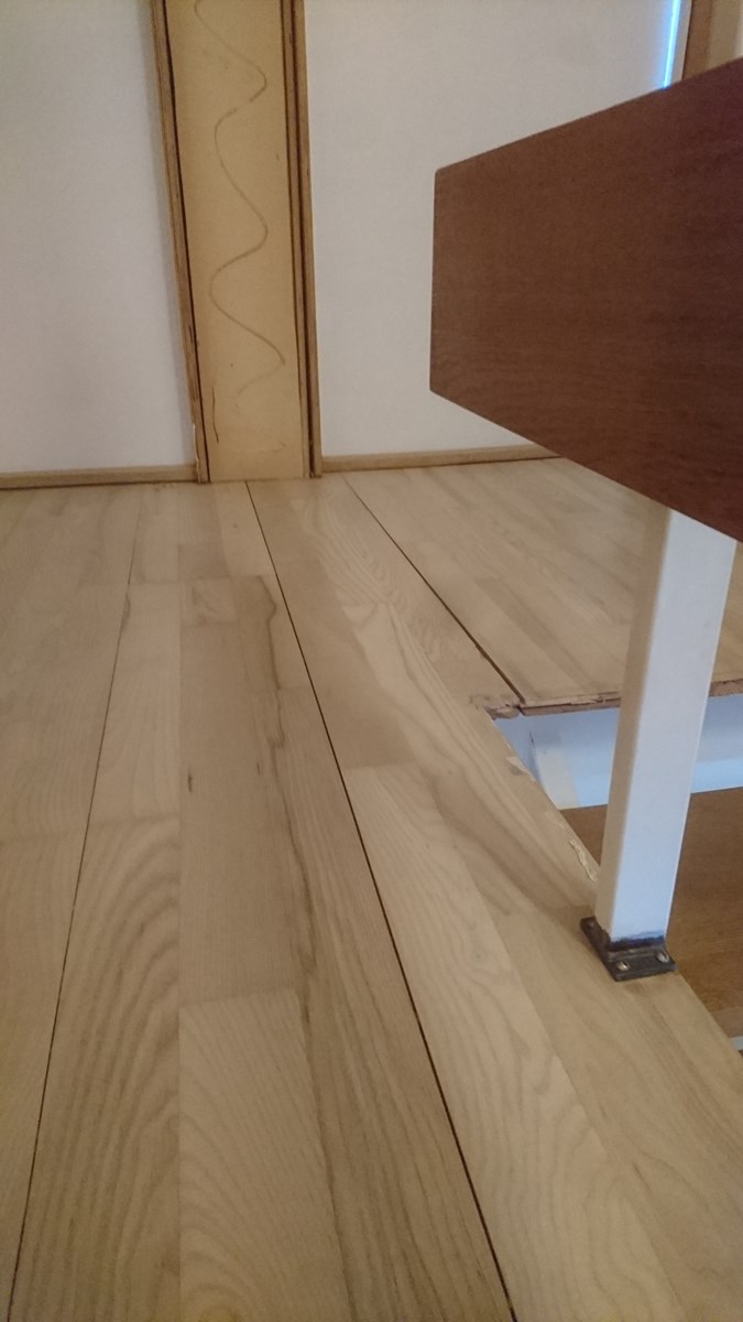

Gulvet på reposet på 1. sal i mit 60’er hus gaber en smule (og har gjort det siden jeg har overtaget det for lidt over et år siden). Det gaber flere steder, men især et sted er det galt. Se de vedhæftede billeder. Findes der et trick til, at gå det samlet igen?
Gulvet er et Junkers plankegulv og det lægger direkte på bjælkelaget.
Min tanke er, at årsagen til gabet måske kunne være måde gelænderet er gjort fast (skruet ned i gulvet). Gelænderet skal fjernes og laves på en anden måde.

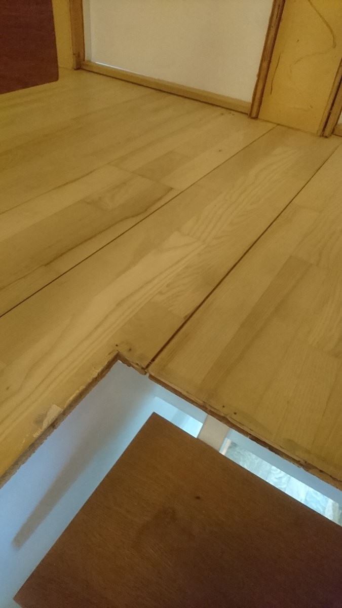

Tak for svaret madsbas. Som det måske kan anes på det sidste billede er revnen ret stor i den ene ende - den er så stor, så feren er røget ud af noten. Den har været uændret henover året.

Undskyld, men er det ikke et laminatgulv? Dem lavede man ikke for 50 år siden. Den øverste gelænderstolpe er skruet ned gennem gulvet til spæret, så gulvet er blokeret fra at kunne "svømme". Jeg tror det er derfor, gulvet går fra hinanden.

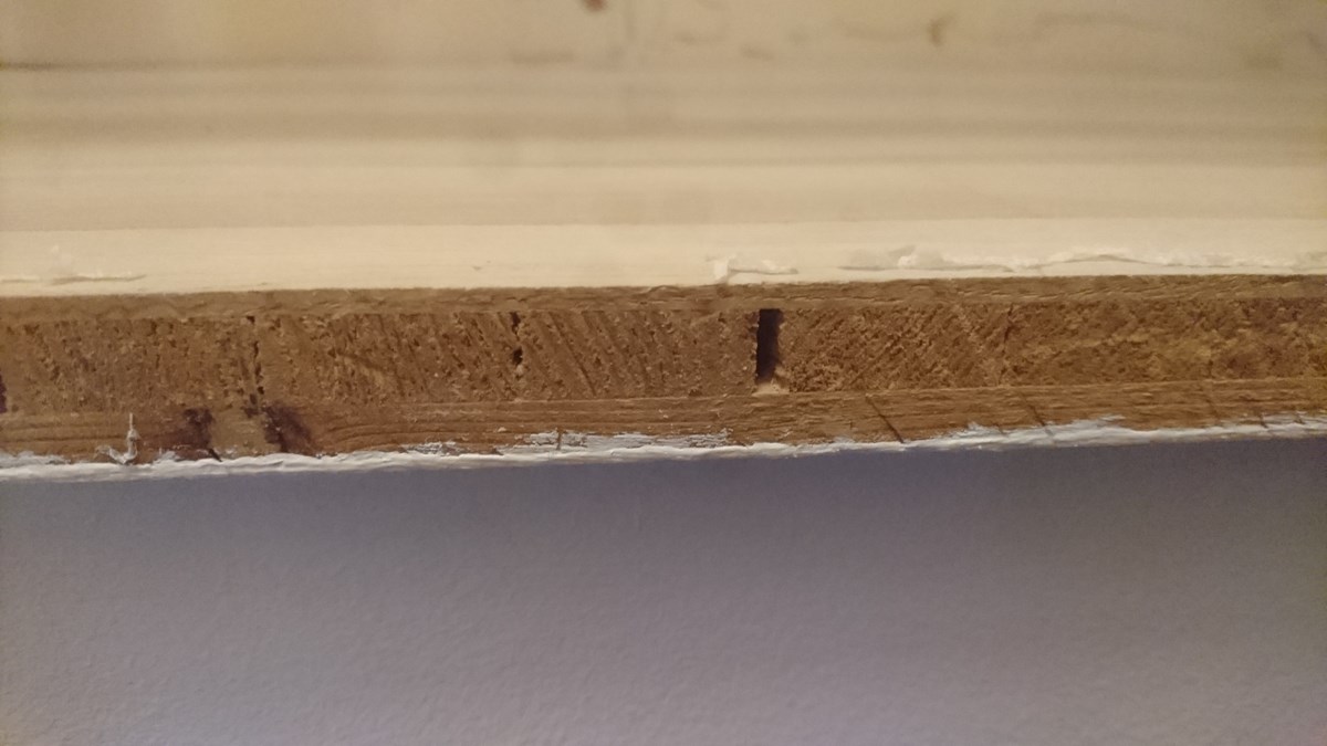

 Det er ikke et laminatgulv - det er forhåbentligt lidt nemmere at se på nedenstående billede Derudover ser det ud til, at alle de lette vægge på 1. sal er stillet oven på gulvet - altså gulvet er lagt først, og så er væggene blevet sat. Flere af væggene er jf. tegningerne de originale vægge. Er det normalt, at man gør det på den måde?
Gelænderstolpen er faktisk "kun" skruet ned i selve gulvet - der er intet spær under (har i forbindelse med renoveringen kunne kigge ind til spærrene). Men jeg kan nu stadig godt se, at dette kunne være skyld i sprækken.
