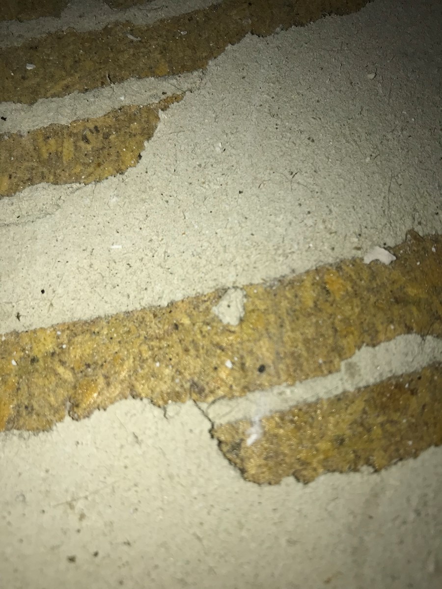

Vi har lige fjernet lidt køkkengulv og finder under lidt cement følgende fra 1980. Jeg er bange for at er indeholder asbest. Er der en ekspert herinde på området?

Det ligner rester af underlag fra gulvbelægning, og er ganske uskadeligt-

Hvorfor er du bange for asbest, der ikke kommer ud i fri luft efter reparationen?

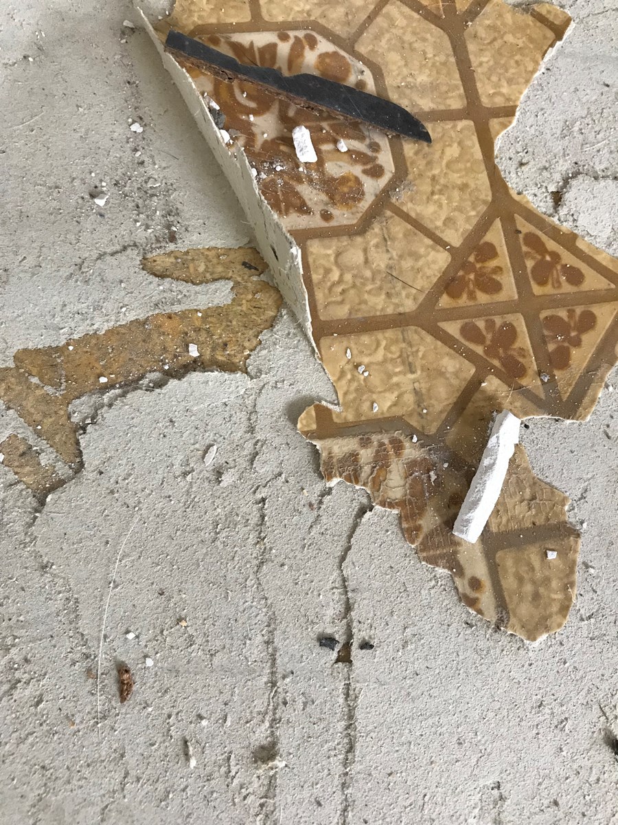

Fandt det her tidligere i dag da jeg fandt 1. Laminatgulv fra 2004 2. Selvnivellerende betonlag 3. Bruntgult laminatgulv med gråt indhold under overfladen. Jeg prøvede at brænde det med en lighter. Det "brændte" lidt. Men det er vidst ikke en 100% videnskabelig test.
Så kunne det jo godt tyde på der er asbest..
Så skal du håndtere det helt efter bogen, skal du hyre et proff firma til at fjerne asbesten, og få lukket af for rummet indtil da, så du ikke spreder asbest fibre rundt i huset, og indånder dem.
Køkkenet er lukket af med plastik og gaffatape. Jeg sender en prøve ind på mandag. Better safe than sorry
Det var asbest. Chrysolit i store mængder. Får besøg af en flok rummænd i morgen. Rensning af bortskaffelse af køkkengulv. Farvel 20.000 kr 🙁
