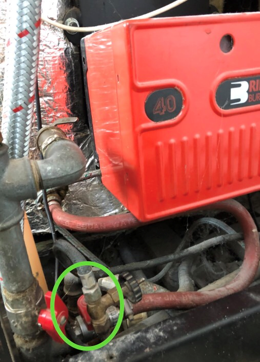

Hvad med den røde slange?
Der ser ud til at være en rød hane?

Nederst i dit fyr, ( Under oliebrænder) ser jeg en rød slange. Den har sikkert en hane i hver ende der er lukket. Åben de 2 haner og du får vand på anlægget igen.
Husk at slukke pumpen medens du udlufter og når der er udluftet så skal du lukek vand på anlægget igen indtil trykket er oppe på 1,5 - 1,8 bar. Skulle det bliver lidt højere betyder det ikke noget.

har prøvet at åbne for den men det ser ikke ud til at trykket stiger overhovedet, havde den åben i et par minutter og det var ingen ændring af tryk.

Du skal åbne i begge ender af slangen

jeg takker og bukker
