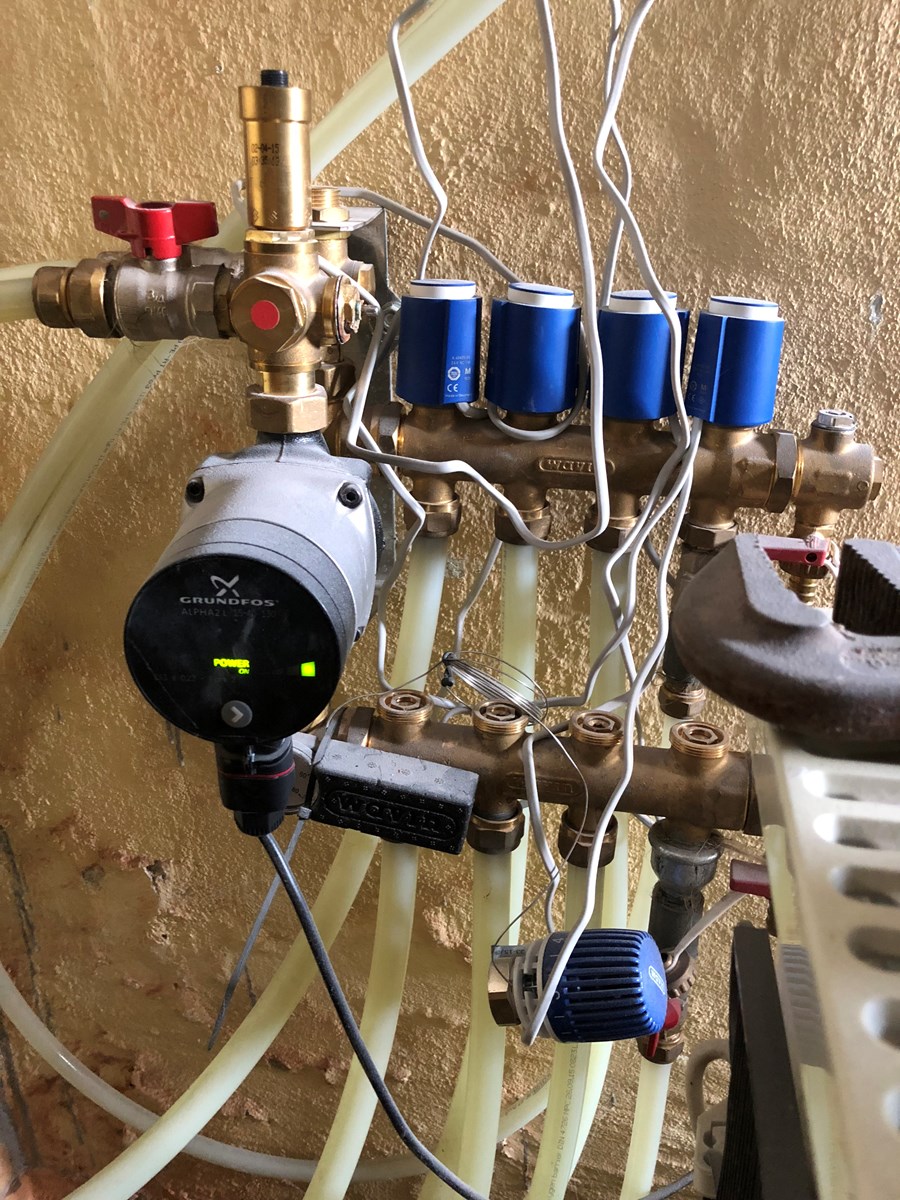

Jeg har overtaget et hus hvor der er gulvvarme i 4 rum, jeg har problemer her i kulden med at få ordentlig varme på. Wavin shunten er sat på samme rør som de radiator der er i stuen, hvor gulvvarmen i badeværelse og køkken, og et nyt tilbygget værelse.
Har lige mærket på rørene på shunten i kælderen, og det rør der er varmest er retur røret, fremløbet er koldere ? kunne det ikke tyde på det er monteret forkert ?

Du kunne eventuelt sætte et billede ind her på siden af gulvvarmeshunten, så er det lettere at guide dig.

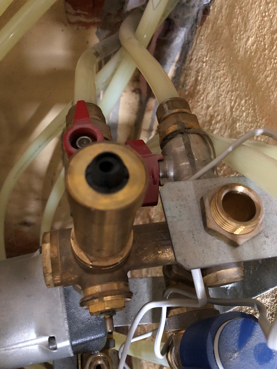

Har pillet termostaten af for at se om det kunne skubbe gang i temperaturen, men det ville den ikke.
Nederste billede der er det røret til højre der er varmest ? i min optik burde det være den til venstre ?
Der hvor du har fjernet termostaten stikker en lille stift ud. Den skal kunne trykkes ind (lukke for varmen) og komme ud selv når termostat er afmonteret. (åbne for varmen) Prøv at hive lidt i den og skubbe den ind og træk ud (motion) se om det giver varme.
Så fik jeg prøvet og massere stiften intet sket der. Har prøvet og skifte om på rørene på fremløb og retur så fremløb er den med det varmeste. Men efter jeg har gjort det lukker den ned for radiatorerne så kan de ikke trække Varme til sig ? Men hvis jeg så lukker hanen på gulvvarmen så trækker radiatorerne varmen igen. Betyder det at fremløb og retur rørene til guævvarmen måke sad rigtig før når radiatorerne kobler fra ?
