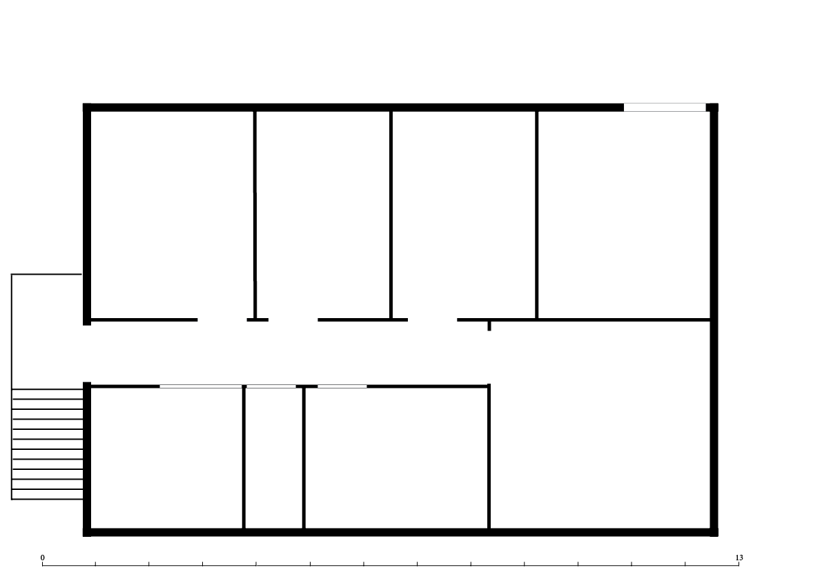

Det er her man skal have både livrem, og seler og stadig holde fast i bukserne. Giver det sig oppefra er der ingen fortrydelse.
Du kan godt grave ud i det meste af rummet, men du bør undlade et stykke ind imod muren på 30-40 cm og så skråt nedad ud imod midten af rummet. Så graver du ind til muren, får støbt det stykke sokkel på 1 m., fuget op under o.s.v Et par dage efter kan du tage 1 m igen på hver side af din nye sokkel.
Har du meget travl kan du starte med at gå ned ved sokkelstøbning, og få sat det igang. Så kan udgravning foretages i rummet medens det stykke hærder lidt op. Arbejdet vil så alligevel skride fremad trods "tørretid"
Hvis du graver helt ind risikerer du at jorden drysser ned, og din beton plade fra rummet ved siden af knækker. Du har ingen viden om støbeskel, revner eller lign.
Jeg ville nok hugge gulvet helt væk. Jeg ville forvente noget besvær med at få det jævnt helt ind imod muren (vinkelsliber kan ikke gå helt igennem, ej heller helt ind imod muren) Og skal der arbejdes meget på den ene side bagefter så kan du beskadige din opstøbning.
Hvis du har gravet ned så du er ved "moder jord" altså oprindelig fast bund, så kan det bære lige så meget som dit gulv.
