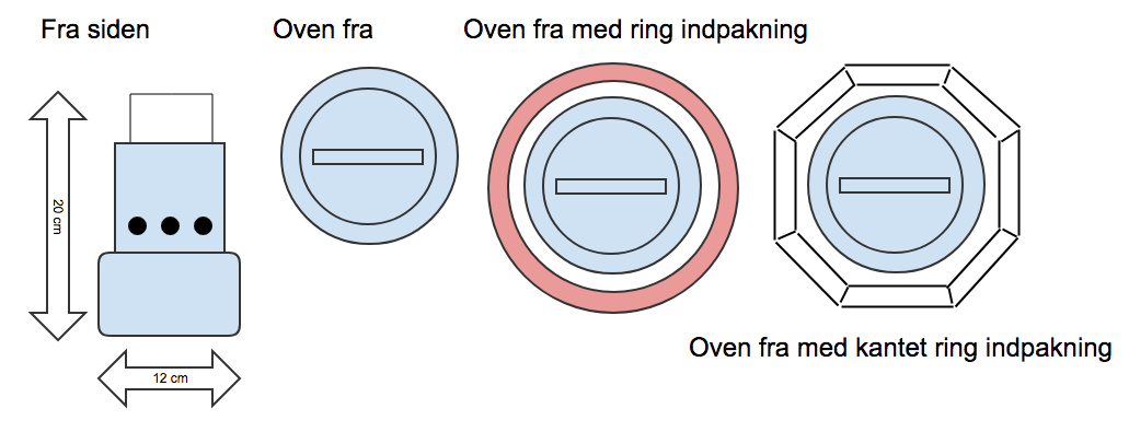

Jeg har en grim lampe som jeg gerne vil gøre lidt pænere at se på. Det skal helst være nøjagtigt den lampe jeg allerede har, fordi den opfylder nogle helt bestemte krav om lysstyrke, lysfarve og vinkel på lyskegle - det er dyrt at anskaffe sig en anden pæn lampe med de samme specs.
Jeg vil gerne "pakke den ind" så den fremstår lidt pænere. Jeg vil gerne have at indpakningen fremstår
Jeg søger gode råd. Enten nogen der har en god ide til hvad jeg kan pakke den ind i så fremstår "højglans hvid", eller nogen der kan fortælle mig hvordan man limer gips-udskæringer sammen i endefladerne (som til højre på figur ovenfor) så det kan holde - altså ikke som var det lavet af beton, men bare sådan at det ikke falder fra hinanden bare man puster til det.
Og så må man gerne råbe højt hvis man mener der er uforsvarligt, også selvom man sørger for lidt afstand mellem lampe og indpakning og supplerer med huller i indpakningen. Det drejer sig om en 70W halogen-lampe.
Alt input meget velkomment. Tak!
